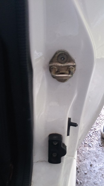

:hello: Hep ! J'ai remarqué qu'une de mes 2 portes étaient mal ajusté en hauteur.
Du coup, quand je roule sous la flotte, un peu d'eau rentre au niveau du bas de caisse.
Vu que celui ci est tout neuf, j'aimerais éviter que l'humidité s'y promène.
Je peux régler la hauteur avec un de ces 3 éléments ?

J'ai posé la question l'autre jour à mon carrossier et celui ci m'a dis que je pouvais jouer sur la hauteur de porte en réglant la gâche.
Le hic : je ne sais pas se qu'est la gâche parmi ces 3 éléments.
Je serais tenté par commencer par celui en caoutchouc noir. (celui tout en bas donc)

La gâche est sur la porte en elle même.

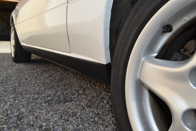

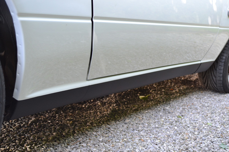

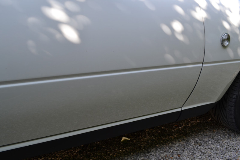

La porte ferme correctement, mais il y a un écart en bas de la porte, du coup, l'eau rentre un peu lors de forte pluie (pas au point d'inonder la moquette ;)
Histoire d’illustrer, quelques photos :)
Porte Droite :
Porte Gauche :
EDIT : Bien joué JM1, tu as trouvé ça dans le bouquin ? :aie: le mien est en Allemand :P

Ta porte semble être trop haute mais bien horizontale il te faudra reprendre l avant cote charnières et ensuite cote gâche pour éviter d'avoir a soulever ta porte pour la fermer.
Pour éviter de trop galérer tu dois faire une marque au dessus de tes charnières avant de desserrer légèrement crayon a papier ou légère rayure a la pointé a tracer ( mais pas jusqu'à la tôle!) et faire descendre la porte en tapant un peu sur les charnières avec une cale en bois .
L idéal est de mesurer a hauteur a descendre avant de desserrer les charnières.
sur ta 1ere photo on voit bien l'écart au niveau de la nervure de porte tu poses du scotch papier et tu mesures par rapport a l'aile avant et pareil a l'arrière c'est cette cote que tu dois obtenir entre le haut de la charnière et la marque que tu auras fait avant de desserrer. Une fois les charnieres réglées tu aligne la gâche et le centreur en plastique noir.
