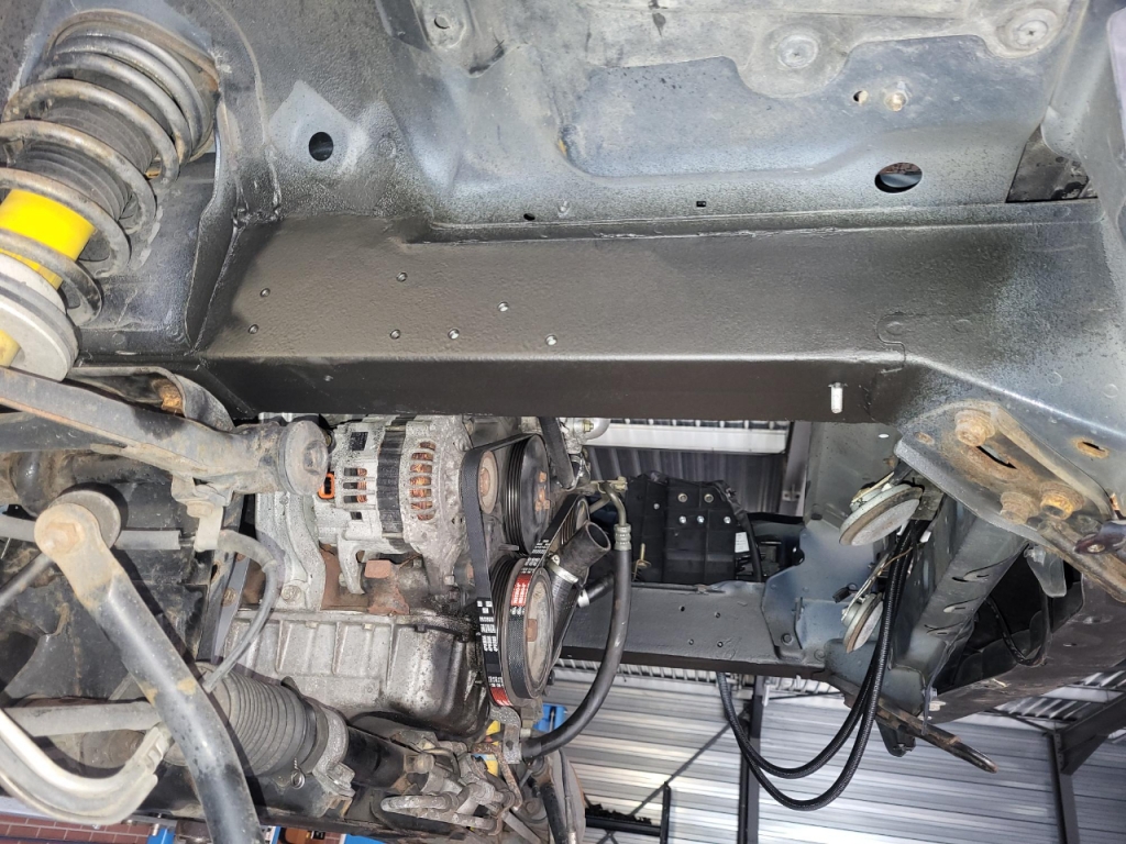

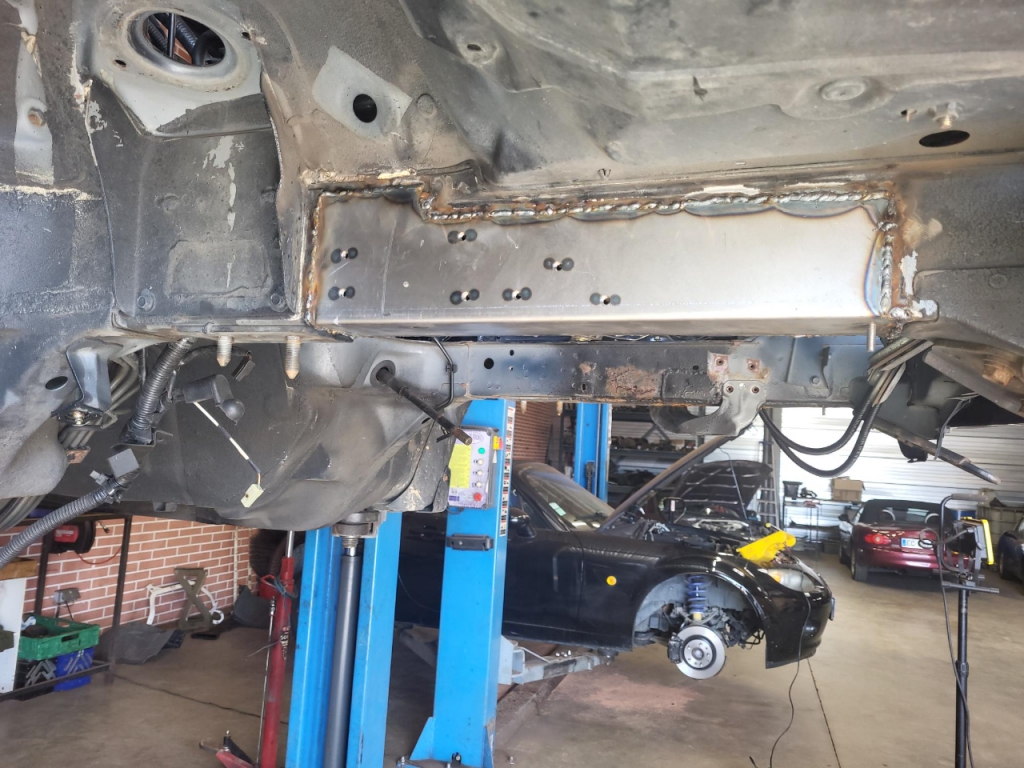

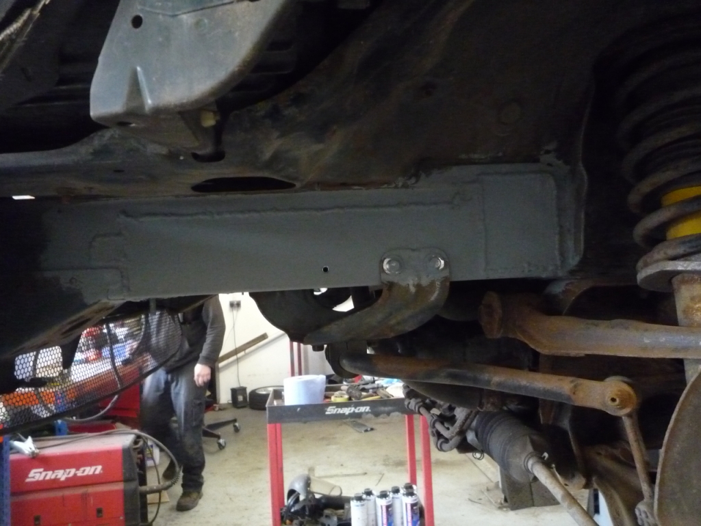

Attention aussi aux finitions, dans mon topic j'avais re-regardé à l'intérieur des longerons, ça n'avait pas été nettoyé (plein de poussière de meulage, des fils de soudure...). Les cordons de soudure sont bien plus visibles
Mes longerons refaits chez Mx5Restorer
Ceux refaits chez Mx5Heritage
C'est plus propre en Savoie :)
