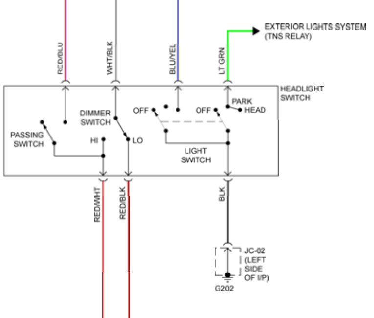

Conclusion, ça ne peux venir que du comodo; pourquoi? :? ci dessous, extrait du schéma électrique (attention aux couleurs des fils du schéma, ce ne serons pas forcement les mêmes sur votre modèle) :
Dimmer switch= passage code(LO)/plein phare(HI)
Passing switch= Appel de phare
Vu que les codes et appel de phare fonctionne, c'est obligatoirement le contact électrique dans le "dimmer switch" pour les plein phares (HI) qui pose problème.

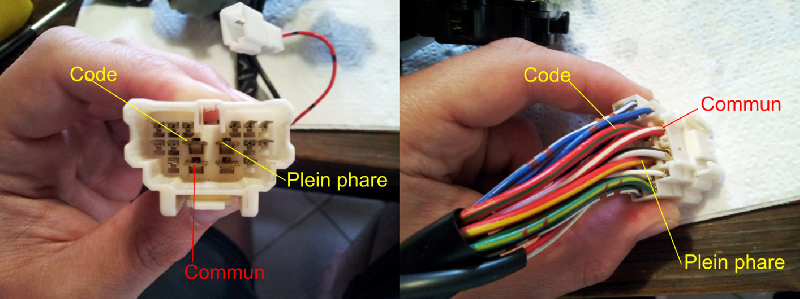

Pour en être sur, il faut mesurer la résistance de contact entre le commun, et le contact plein phare, comodo toujours monté dans la voiture, il faut simplement démonter le cache sous le volant, pour avoir accès au connecteur (3min chrono en faisant attention au clip)
Avec un multimètre, on mesure la résistance entre les broches commun et plein phare, une bonne valeur c'est autour de 1 ohm, je ne connais pas le max.Pour information, j'avais 10 ohm. Attention à la fonction test de continuité d'un multimètre (le bipppppp), ici il vous dirais que tout vas bien, et pourtant....

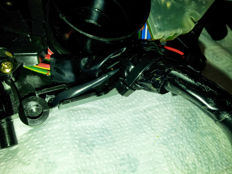

Couper le collier de bridage du faisceau sur le comodo puis démonter le boitier noir qui est à l'arrière maintenu par 4 vis (désolé sur la photo on en vois que 2):

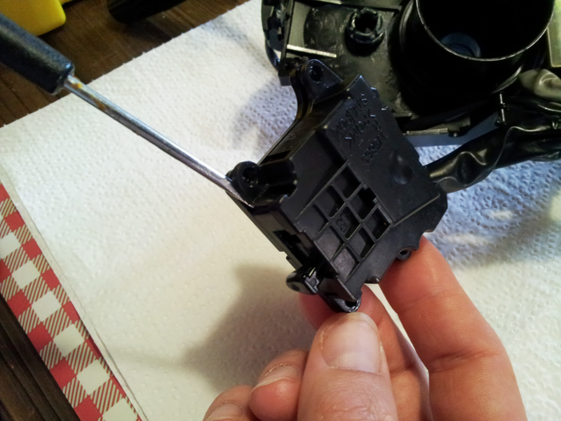

3/Ouverture du boitier:
J'ai utiliser un petit tournevis plat pour faire levier au niveau de chaque "oreille" de fixation.

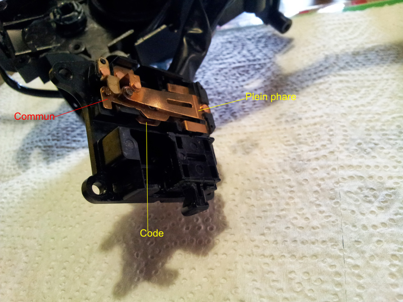

4/Boitier ouvert: on découvre 3 lame de cuivre (certainement cuivre-béryllium). La me du milieu c'est le commun, celle le plus au fond, les codes, et celle du dessus, les pleins phares. cf photos:
La lame du centre reste fixe, ce sont les lames codes et plein phares qui sont déplacé par un petit poussoir à l'arrière du boitier, poussoir lui même actionné par le levier du comodo.
Attention à ne pas perdre le contacteur des clignotants.
5/ Dépannage: on commence par un coup de nettoyant contact, sa ne feras pas de mal. Puis on mesure à nouveau la résistance du contact. Dans mons cas, ça n'a pas été suffisant, un plus plus de 5ohm, toujours trop élevé.
Analysons un peu plus le fonctionnement. En réalité, quand on action les plein phares, il s'agit de l a position ou le poussoir n'agit sur aucune lame ressort. C'est la pré-contrainte donné à la lame ressort plein phares qui fais qu'elle appui plus ou moins sur la lame "commun".
En augmentant un peu la pression exercée par la lame "plein phares", et bien cette fois, la résistance de contact reviens bien à un niveau correcte: environ 1ohm max).
Pour ma part, j'ai simplement appliqué une pression à la base de la lame (là ou pointe la lèche sur la photo ci-dessus) avec le pouce,
Attention à ne pas trop déformer la lame, car sinon celle-ci ne se décolleras plus du contact commun, et vous aurez toujours les plein phares en position codes. C'est pourquoi je préconise de ne pas utiliser d'outil, mais juste de presser avec le pouce, en plusieurs fois, en mesurant à chaque fois la résistance du contact.
