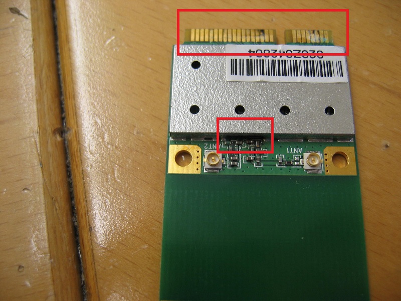

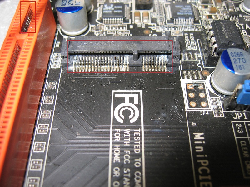

Pour info : ma carte mère est chez le fabriquant car il y eu début d'incendie suite à de l'humidité supposée au niveau de la puce wifi. Bref, fumée et braise orange. Enfin ce n'est pas clair comme histoire mais au final je suis bien content que ça se soit passé pendant que je chipotais dessus sinon pouf plus de voiture. J'attends la réponse du constructeur depuis 3 mois et ça traine. On verra si la garantie joue ou si je dois en racheter une. Bien sûr je vais fabriquer un boitier pour isoler la remplaçante. C'est jamais fini ces projets... :sic:

Pour ma carte mère, en fait un jour elle s'est mise à ne plus démarrer. Juste le ventilateur qui tournait. Je le renvoie chez Cartft et ils me disent que tout va bien et me le renvoie. C'est là qu'en remontant et en testant je vois de la fumée sortir de cette puce wifi. Je coupe, je retire la puce de la carte mère et je reteste me disant que le wifi je peux m'en passer. Et là ça refume assez fort du même endroit ainsi qu'un peu plus loin et il y a eu certes pas une flamme mais quand même un peu de "orange" comme une braise. J'ai retiré le fusible et renvoyé chez Cartft et là ils m'ont envoyé les photos avec la trace de mouillé. Donc ce n'est pas impossible que le mouillé/humidité provienne de mon coffre mais bon c'est bizarre que ça allait chez eux et au retour non... Peut-être les super conditions de transport.

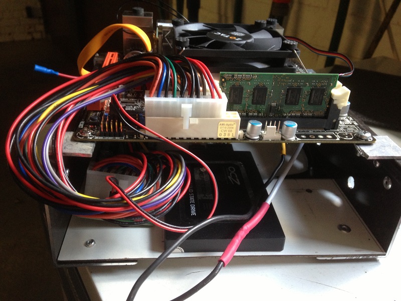

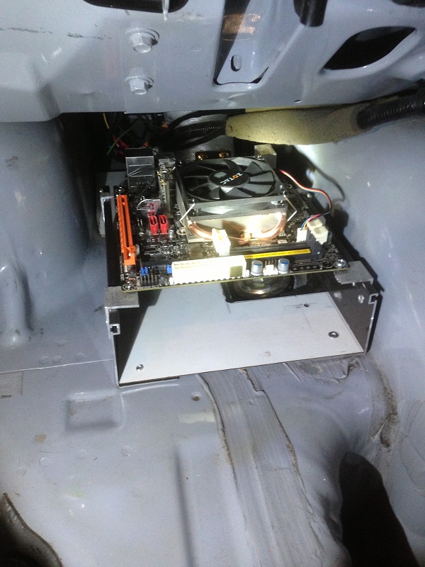

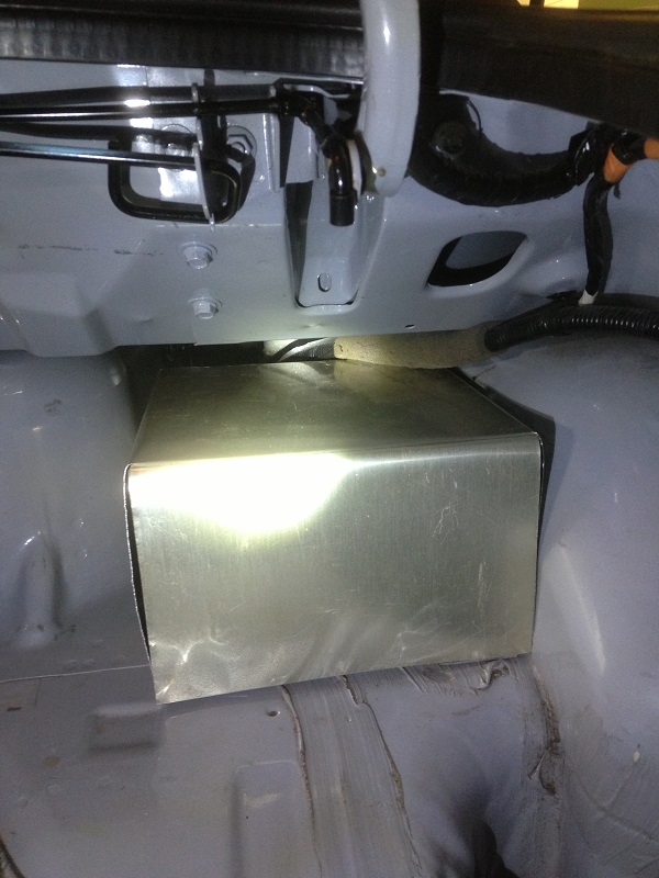

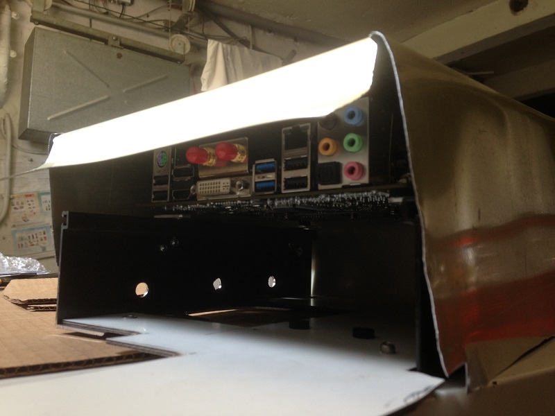

J'ai réalisé un nouveau montage pour la carte mère et les composants qui sont maintenant sous une "coque" qui protège d'éventuelles gouttes d'eau et des coups.
C'est pas hermétique mais il n'y a pas d'eau qui y passe non plus. La capote de ma mx5 étant neuve, c'est sûr de ce côté.
J'ai par contre tout regroupé sous une plus petite surface pour bien recouvrir mais ça empiète un peu plus dans le coffre. Pour rappel j'ai un arceau qui empêche d'aller plus loin autour du réservoir sinon, on ne verrait rien.

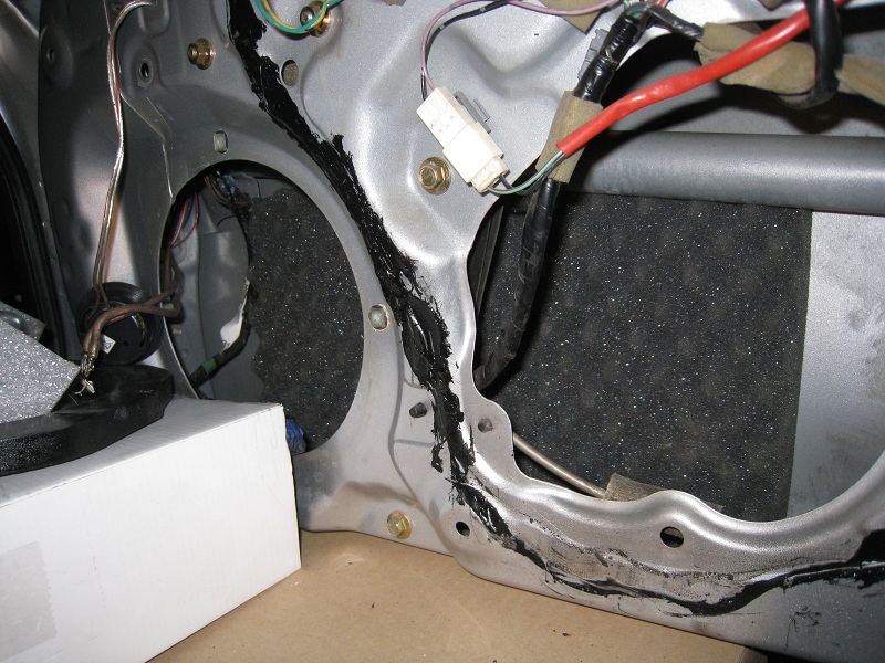

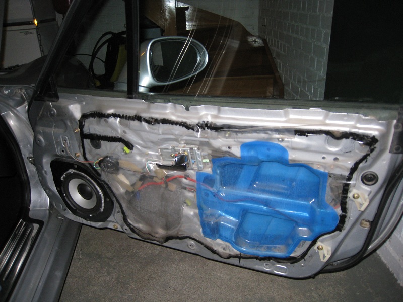

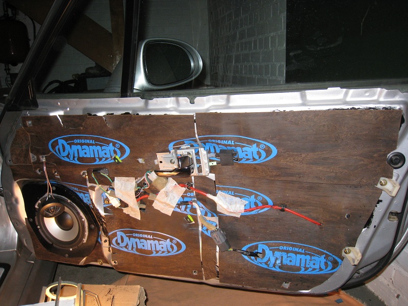

Il y a quelques temps, j'ai également passé du bon temps à insonoriser les 2 portes avec du Dynamat. Ce n'est surtout pas que pour isoler le bruit, vous vous en doutez dans un cabrio mais c'est surtout pour donner plus de profondeur à mes HP dans les basses fréquences.

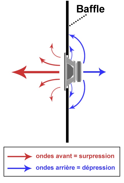

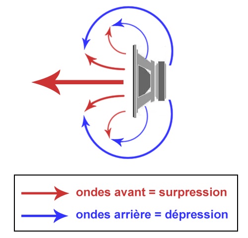

Avec ces plaques de goudron auto collant on rigidifie la tôle et on bouche tous les orifices ou l'air passe. Tel un caisson de subwoofer qui n'est pas ouvert de partout.
C'est le principe du court circuit acoustique
J'en ai profité pour également améliorer la partie juste derrière les HP afin qu'ils travaillent mieux.
AVANT
APRES

Tu as une ventilation de l'autre côté du boitier ?
Tu as senti une différence avec le nouveau revêtement pour les portières ?

Non pas d'autre ventilateur que celui du processeur. Le petit cpu et la carte graphique sont à l'aise et ne chauffe pas. De +, c'est aéré à l'arrière (avec une petite rigole pour dévier éventuellement l'eau)
Pour les portières, comme prévu il n'y a eu aucun changement du bruit de la route à mes oreilles en tout cas. Pour ça il aurait fallu recouvrir aussi le plancher et derrière le TDB ainsi que la paroi vers le coffre : mais alors ça chiffre vite, ça prend du temps à mort et ça alourdi beaucoup (2.44 kg/m2).
Mais j'ai un mieux sur la reproduction des basses.
Au cas où ça parlerait à quelqu'un :
Acoustic Loss Factor @ Temperature (Using ASTM method E756 @ 200 Hz): 0.16 @ 0°C, 0.13 @ 15°C, 0.08 @ 30°C, 0.04 @ 45°C, 0.04 @ 60°C
