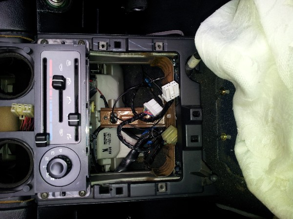

J'avance petit à petit sur l’entretien et quelque amélioration sur ma dakar (un topic dédié suivras dans quelque temps :) ).
Donc, concernant le sujet de ce topic, pour la pose d'un autoradio 1 din, j’aimerais arriver à ce résultat:
Ce que j'appelle donc pose "derrière" la console centrale.
Bon, je suis conscient que trouver un autoradio avec le cadre enjoliveur complètement plat ne seras pas simple, mais une chose à la fois.
J'aimerais déjà comprendre comment le fixer, car j'ai ouvert ma console centrale, et voilà ce que j'ai:
L'autoradio actuel est fixé via le cadre tôle vaguement attaché à la console centrale, et un pion à l'arrière vient se loger dans l'ouverture oblongue de la tôle au fond du logement afin de le maintenir en hauteur.
Donc, j'imagine qu'il me faudrait des équerres me permettant de me reprendre sur les 2 (enfin sur la photo il n'y en a qu'un) écrous clipsés dans le plastique, et ces équerres fixé sur l'autoradio via les fixations latérales...
A votre avis ce type d’équerre peut être fourni avec les autoradio? ou d'autres idées?

Oui, je l'avais vu aussi celle-ci, mais, je pensais que l'alternative "montage arrière" pouvais rester possible, mais en faite non, car l'enjoliveur ne rentre pas à l'arrière avec ce type de cage (une bonne nuit de sommeil ça aide :oops: ).
[EDIT]
Bon, vu que j'ai fini de remonter mon levier de vitesse (changement des 2 joints/soufflet), j'ai pris un peu de temps pour le montage de l'autoradio. Avec celui que j'ai en ce moment le montage par l'arrière est impossible car trop long, il touche la pièce permettant de le supporter en hauteur (avec l'ouverture oblongue, cf photo plus haut). Et même sans cette pièce il toucherai le gros faisceau électrique qui est aussi très rigide.
L'autoradio que j'ai actuellement a une profondeur de 164mm à partir de l'enjoliveur, qui lui fais environ 10mm. Pour le monter par l'arrière il me faudrais reculer l'autoradio de 15mm (enjoliveur + façade).
Vu que je n'ai pas besoin de cd, trouver un autoradio moins profond est possible, mais reste que les enjoliveurs auront une forme convexe ne permettant d'obtenir l'effet souhaité.
Pour info, sur ma console, a l'arrière il y a 2 bossages au niveau de l'ouverture de l'autoradio qui gêne pour avoir une installation propre... pas gagné donc.
