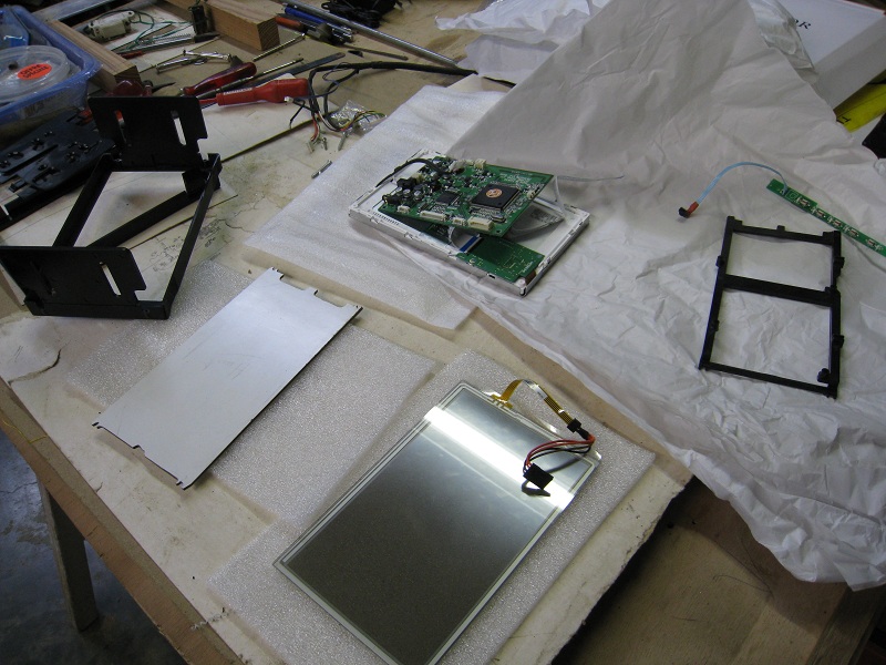

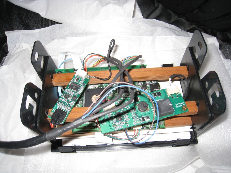

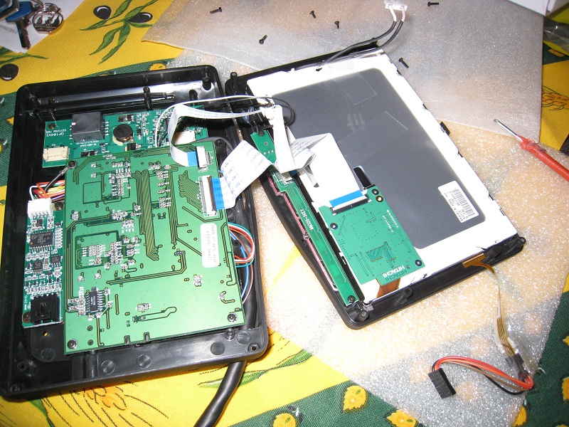

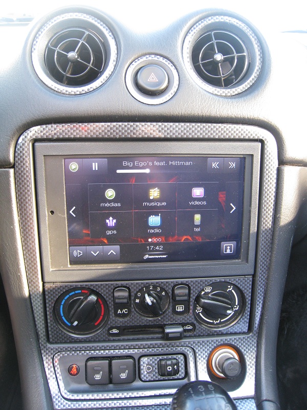

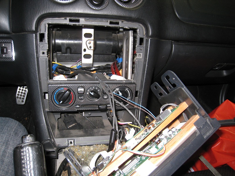

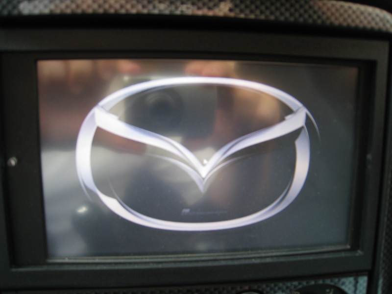

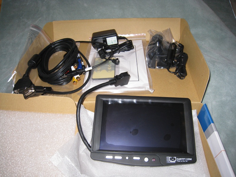

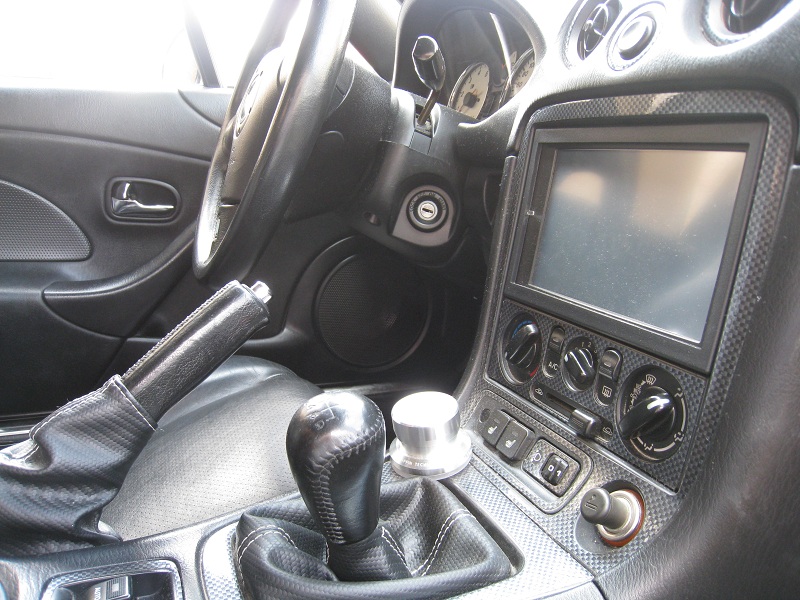

Voici mon écran. Dans mon installation, c'est ce qui m'a coûté le plus cher. Celui-ci a une technologie qui le rend lisible même en plein soleil, ce qui me semblait nécessaire pour un cabrio. Non seulement cette pièce peut être bien chère mais en +, il faut le démonter ce qui annule la garantie... Oui oui sueurs froides...
Avant l'intégration dans le tableau de bord:
Démontage:
Remontage maison:
L'emplacement:
Et l'écran monté:
Petit clin d’œil sur mon fond d'écran:

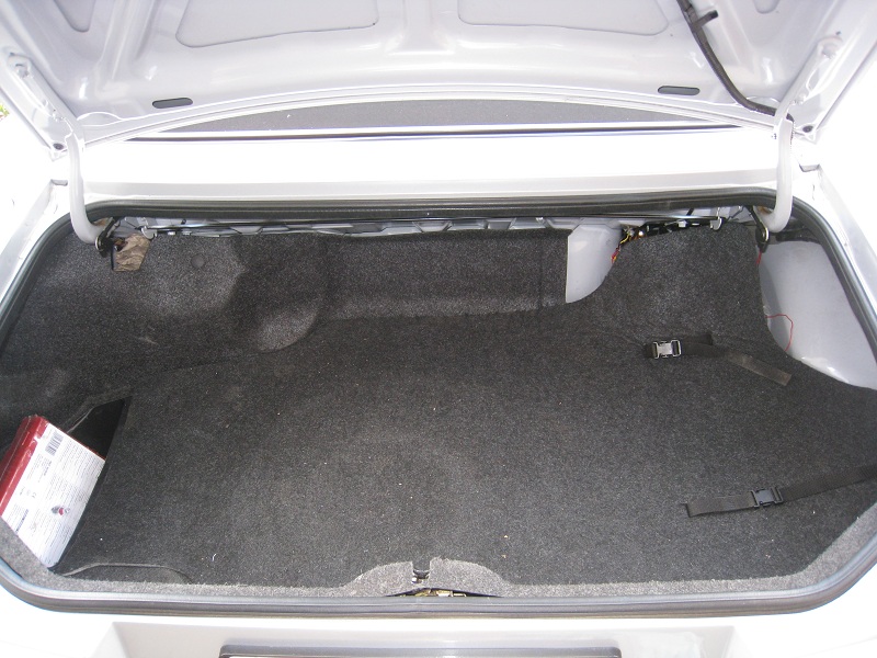

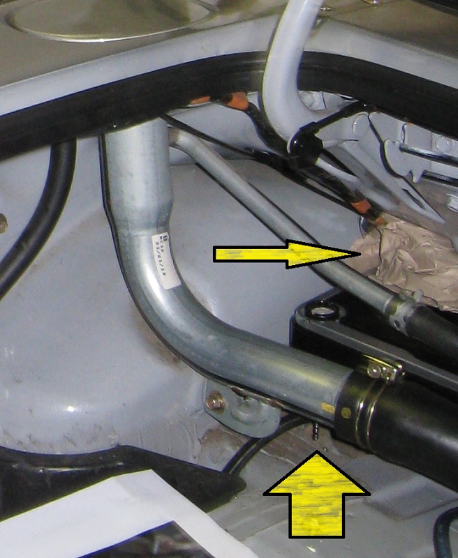

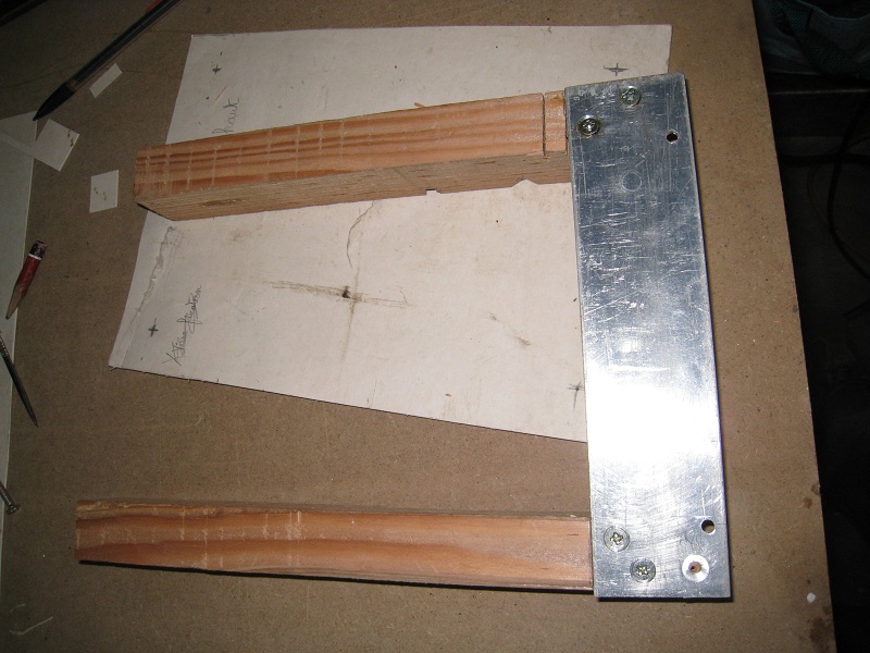

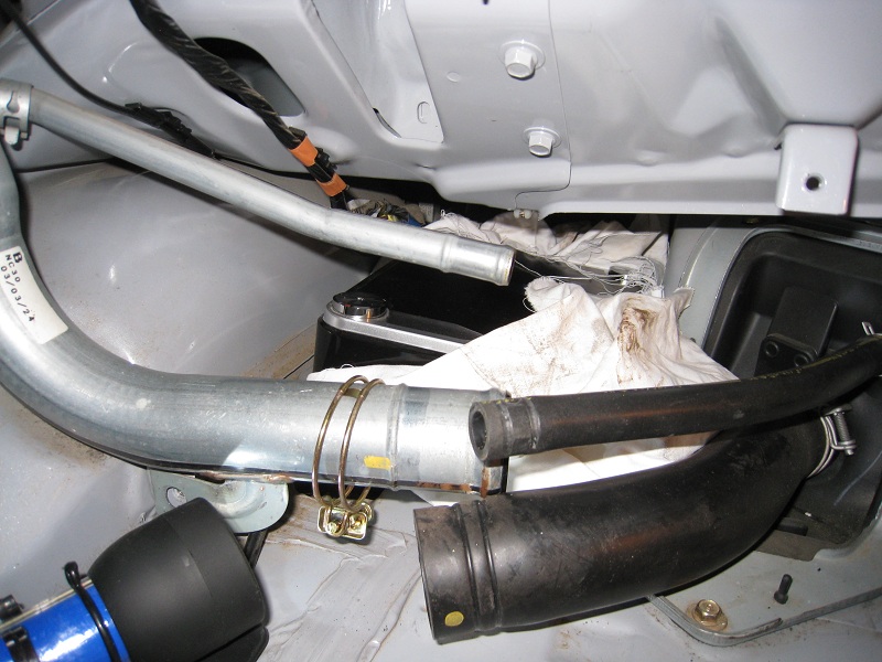

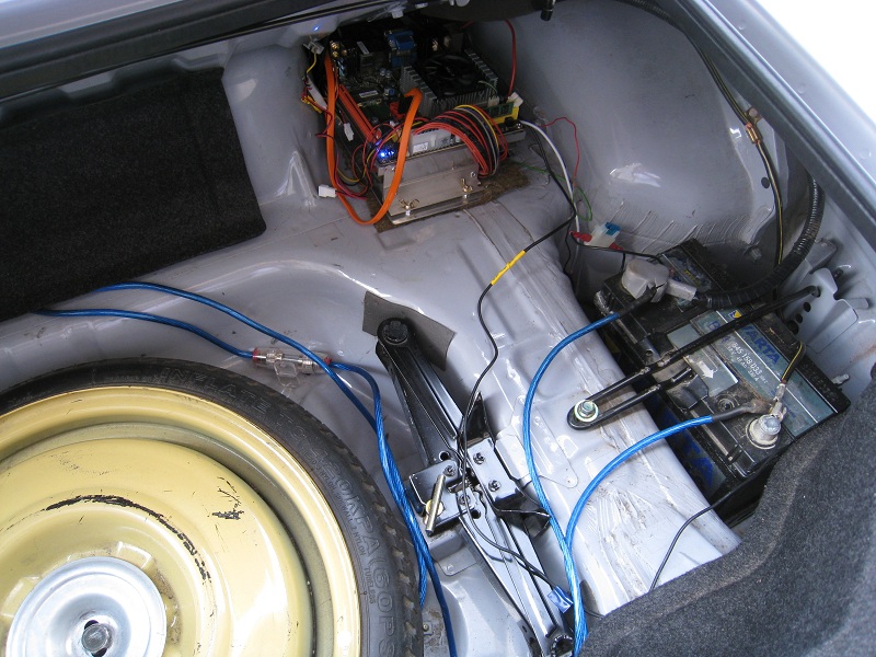

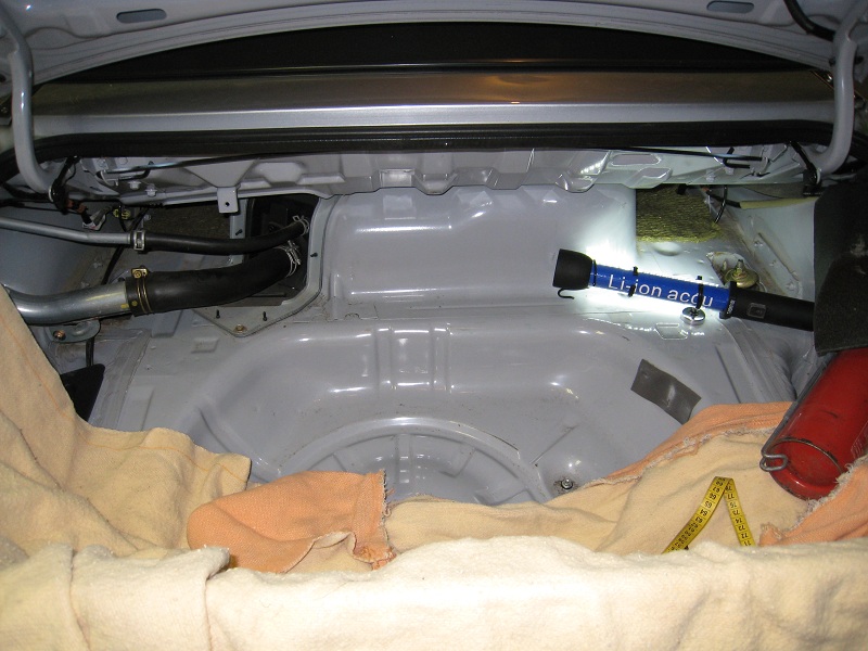

J'ai installé le pc dans le coffre derrière le siège passager et un ampli de puissance de l'autre côté du réservoir, derrière le conducteur. Ainsi, je ne perds pas de place dans la voiture et c'est presque invisible.

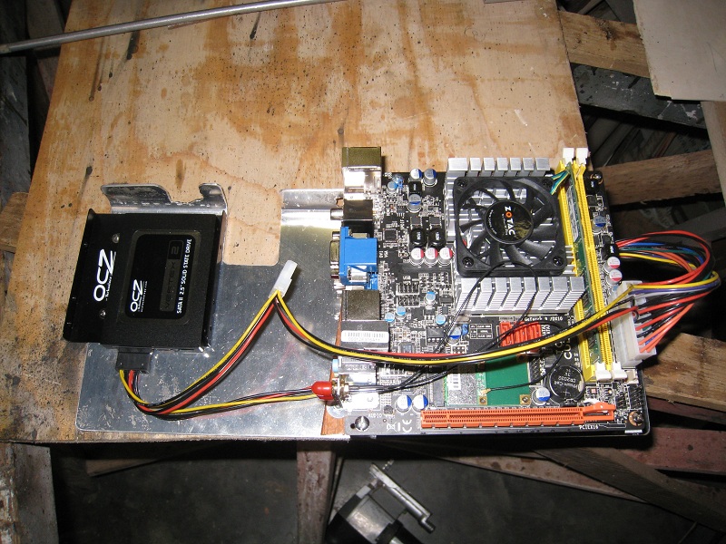

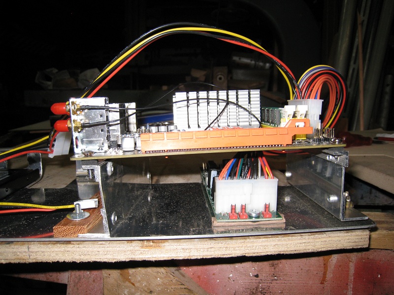

Mesurage précis de l'emplacement de la carte mère :D
J'ai choisi un support en alu pour fixer les composants, ici la carte mère et le disque dur (SSD pour rapidité, silence, résistance aux chocs et pas besoin de grande capacité)

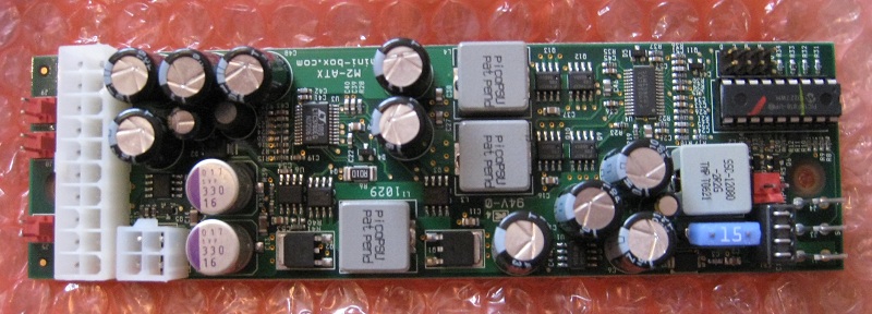

L'alimentation:

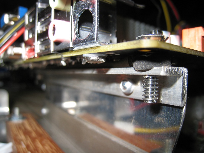

J'ai mis des rondelles un peu partout pour absorber les chocs et éviter les bruits parasites:

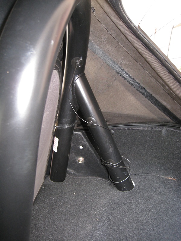

J'ai du modifier l'emplacement de l'ampli et de la carte mère suite à l'installation de l'arceau. L'ampli reste caché mais la carte mère rentre un peu dans le coffre et je ne sais plus remettre un des caches. C'est encore discret:
Les connexions à la batterie avec certains fusibles:
1.8L NB-FL Challenge Rotrex

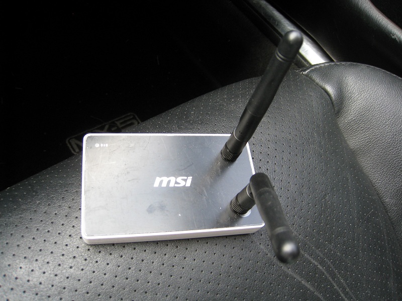

Antenne wifi usb:

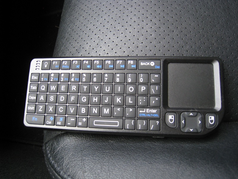

Mini clavier et touchpad pour naviguer plus facilement dans Windows:

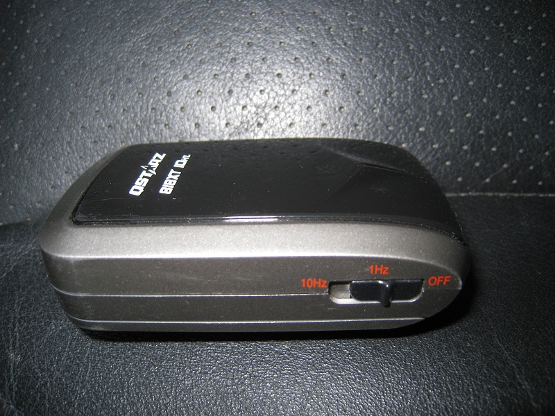

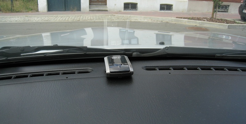

Capteur GPS 10Hz bluetooth:

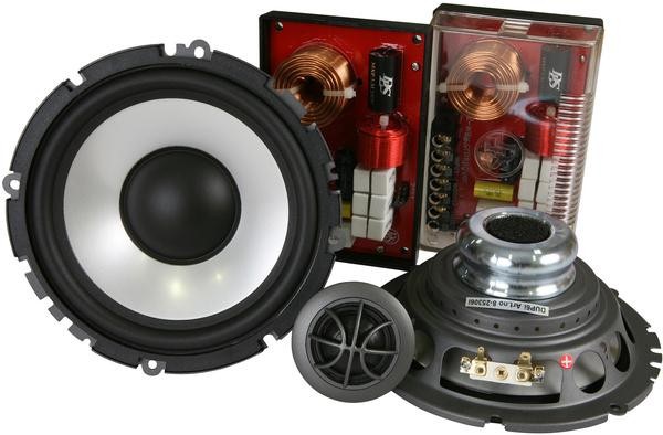

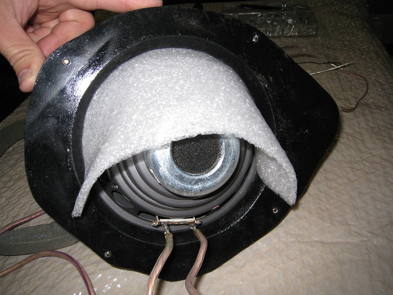

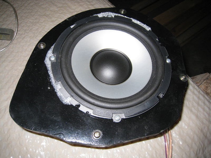

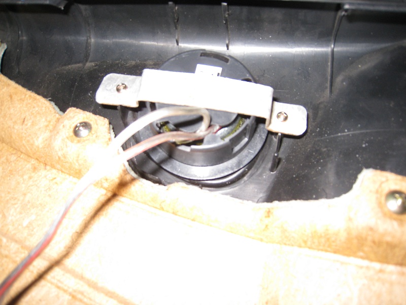

Hauts parleurs DLS UP6i en kit éclaté de 16.5cm:

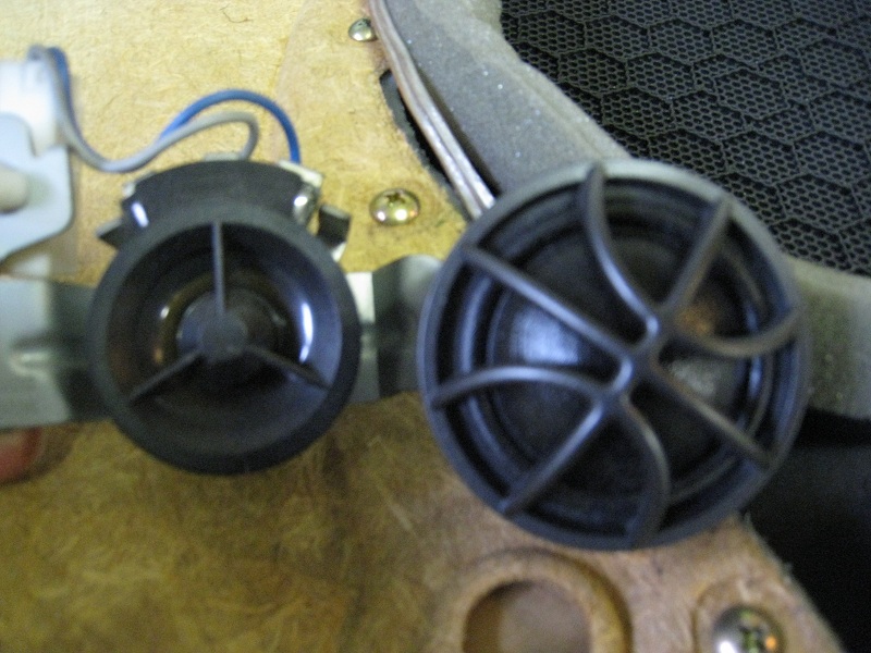

Différence entre les tweeters d'origine et les nouveaux:

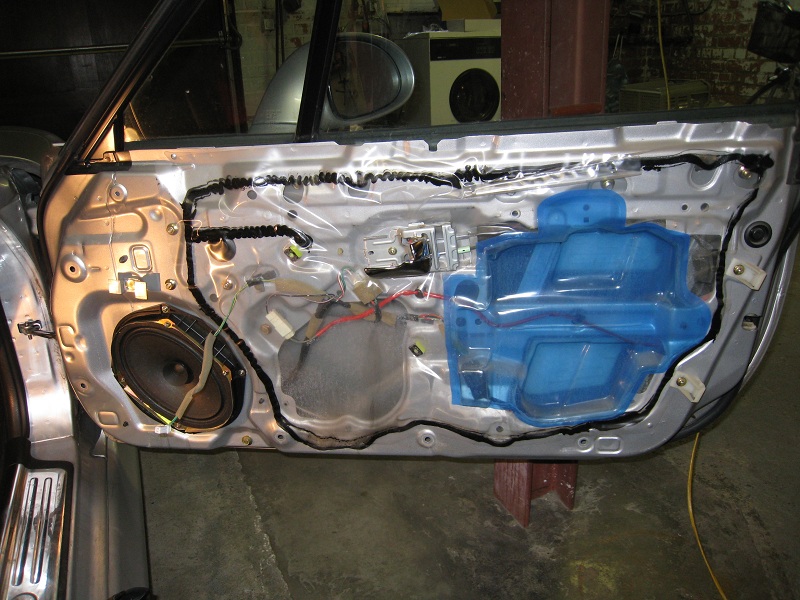

Forcément, nouveau support de tweeter car ça ne tient plus avec le système d'origine:
On enlève les HPs en papier d'origine:
On coupe les bords plastiques d'origine qui gênent:

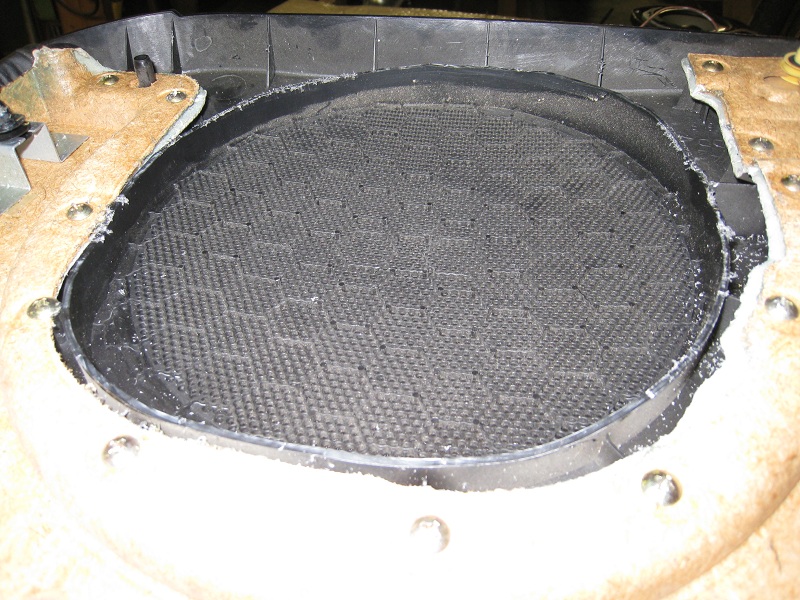

On fabrique une grosse entretoise pour éviter les trous d'air et que le HP ne vibre trop sur la porte et on le met en couleur pour éviter de voir du jaune bois à travers les grilles:
Mon HP étant plus profond et de taille différente que l'origine, j'ai du refaire une protection contre les gouttes d'eau. PS: j'ai testé l'étanchéité:

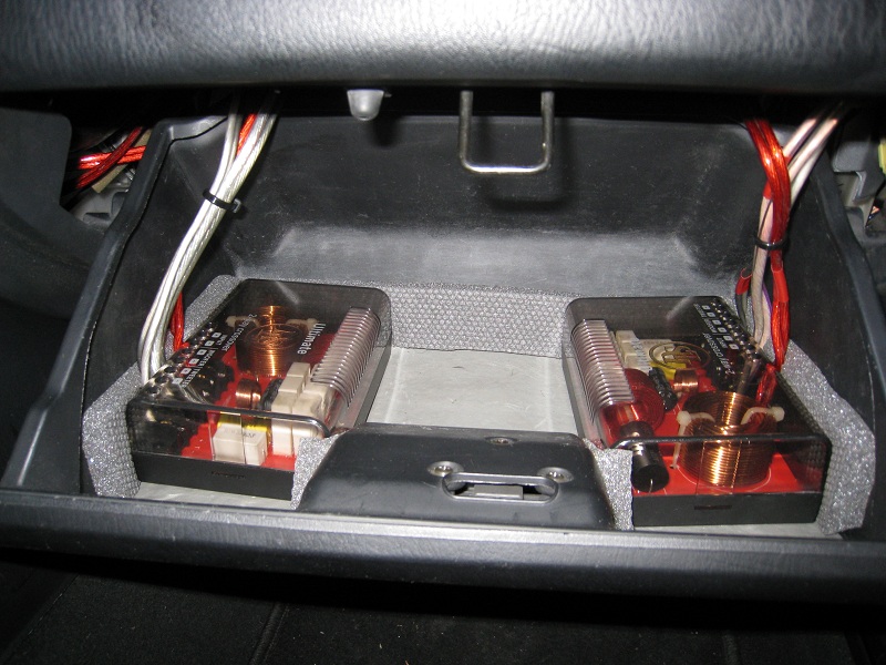

J'ai placé les gros filtres dans la boîte à gants en y mettant du tapis antidérapant et des mousses pour caler. Les câbles blancs vont aux HP et les rouges passent sour la colonne centrale jusqu'à l'ampli:

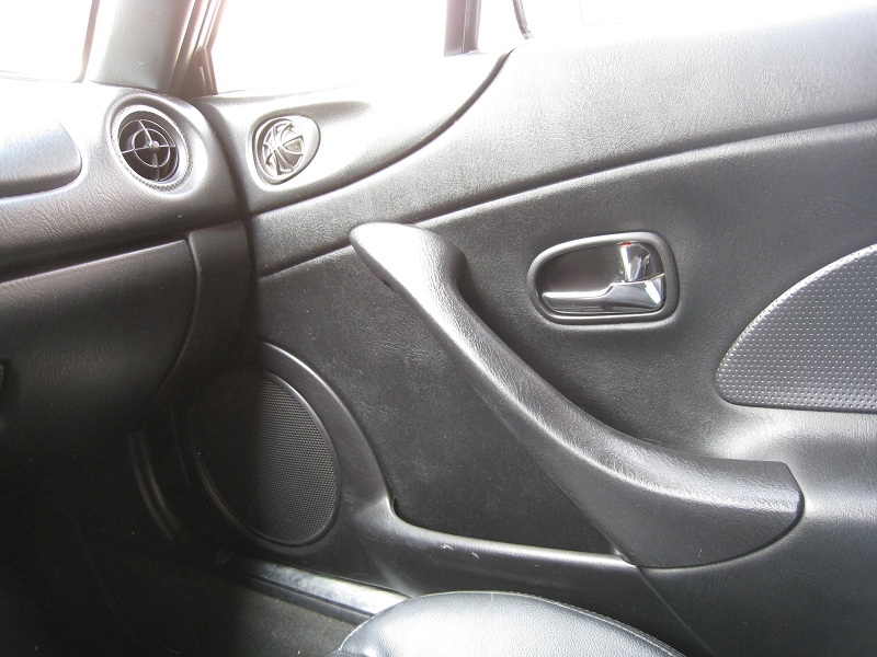

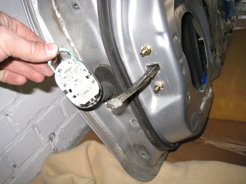

Il a fallu retravailler le passage de câbles HP dans les portes. J'ai mis du câblage plus gros vu la puissance en + et la qualité et j'ai donc du forer dans ce passe-câble (je n'ai pas de photo après):
Le cache du gros HP est l'original donc on ne soupçonne rien. Le tweeter est visible mais il reste un peu dans le design du tableau de bord et aérations. Résultat final:
