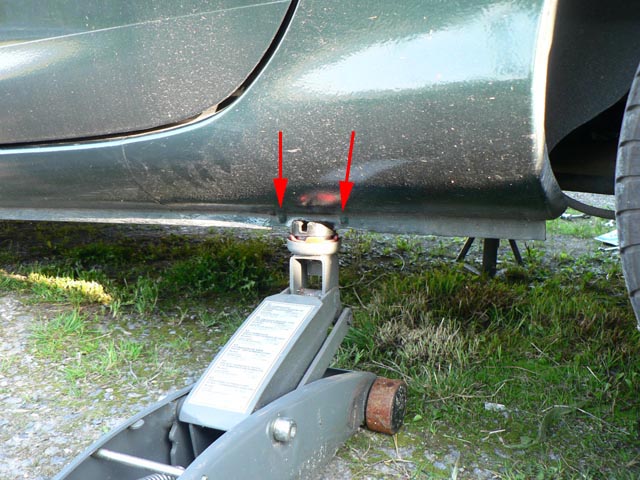

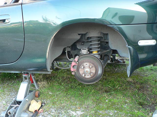

Il faut lever la voiture, pour ici intervenir sur les freins. Si vous souhaitez déposer la roue, n'oubliez pas de desserer les écrous de jantes avec la voiture posée au sol, vous ne pourriez plus le faire une fois la roue en l'air.
Placer la tête du cric entre les 2 marques. Le cric doit être capable de rouler, car il va se déplacer lors du levage. Si les roues sont bloquées, vous allez tordre le bas de caisse.
Lever la voiture suffisamment, puis placez la chandelle là ou vous voyez une double épaisseur de tôle! Pas sur la partie simple, ce n'est pas assez solide. Redescendez légèrement le cric de façon à ce que la voiture repose sur la chandelle.
Il faut éviter le contact métal/métal, sinon ça risque de ripper. Je ne l'ai pas fait pour la clarté de la photo, mais j'intercale toujours entre la caisse et la chandelle une protection. En ce moment, c'est un morceau de vieux jean bien épais
J'ai l'habitude de laisser le cric aussi en place, il faut mieux 2 sécurités lorsqu'on bosse sous une voiture.
Voilà, on est prêts à changer les freins. La procédure est exactement la même pour l'avant ou l'arrière.

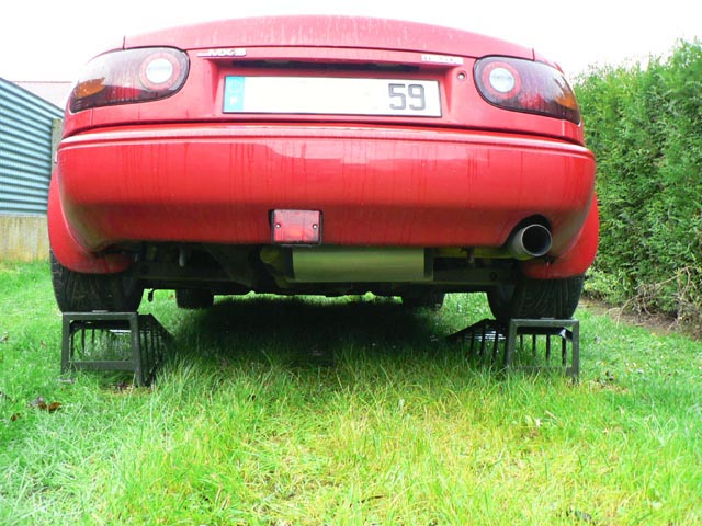

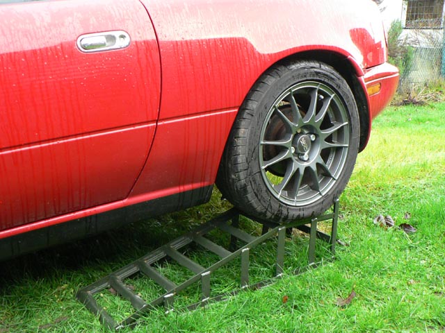

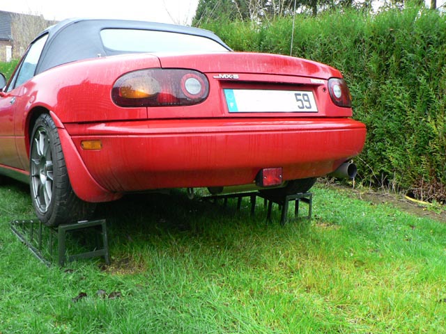

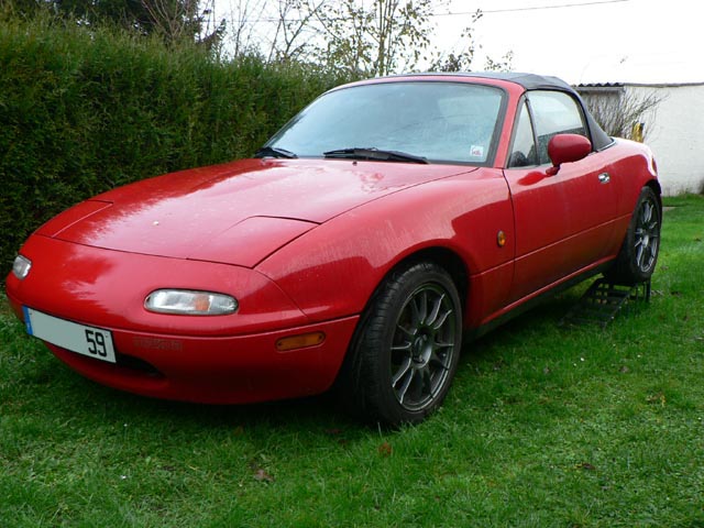

Les rampes, une autre solution
Pour lever une voiture, il existe aussi des rampes. Pratiques pour intervenir sous la voiture, pour changer un pot d'échappement par exemple. 2 contraintes toutefois:
- On ne peut pas démonter la roue (forcément :P )
- La voiture n'est pas horizontale, ce qui peut géner pour une vidange, ou si vous devez contrôler les niveaux
Avantage, les rampes sont moins exigeantes pour la qualité du sol, contrairement aux chandelles qui nécessitent un sol parfaitement plat et dur.
Le modèle choisi a été trouvé chez Norauto, pour un tarif de 25€ environ. Attention, il faudra vérifier sur des Mx5 100% d'origine, mais sur mon modèle rabaissé, les rampes ne passent pas à l'avant, ça bute sur le pare choc!

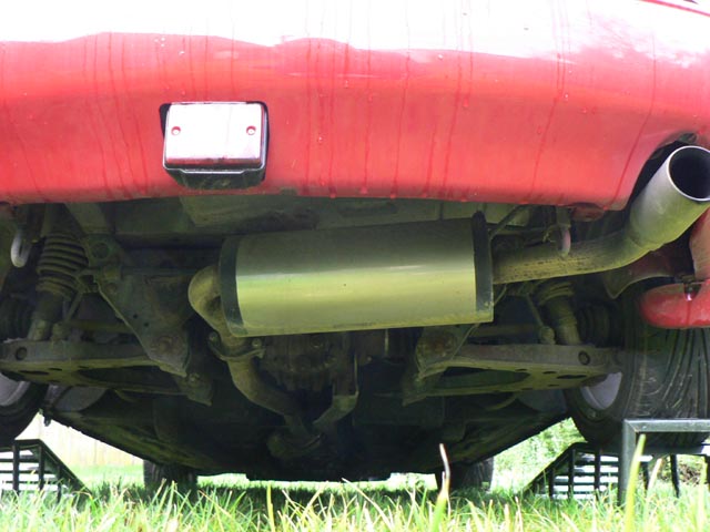

Montez la voiture, puis serrez le frein à main et/ou laissez la marche AR en prise. Calez aussi les roues AV.
Nous voilà prêts à intervenir sur le pot d'échappement.

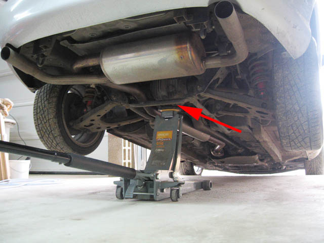

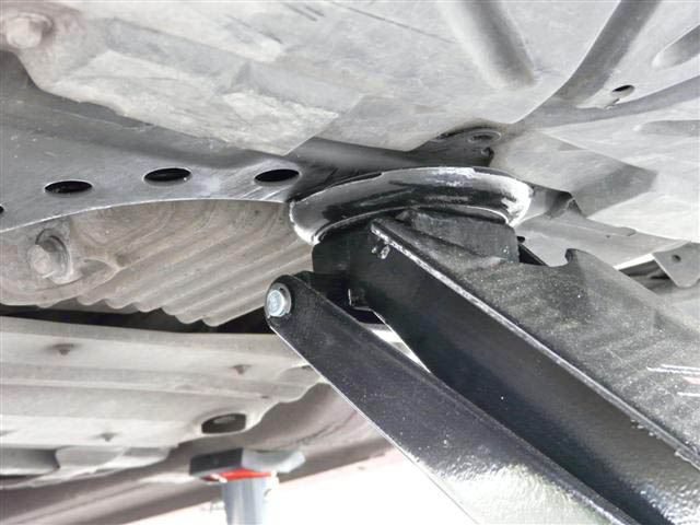

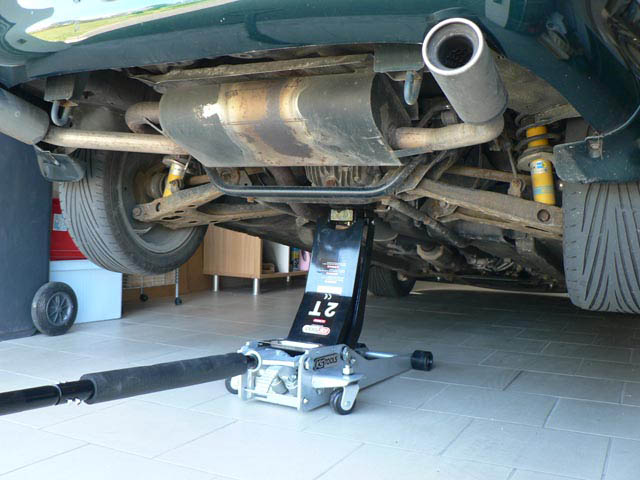

1. Lever l'arrière
Le point de levage n'est ni plus ni moins que le centre du différentiel. Utiliser un cric avec une tête plate.
(Merci à Tonioo pour la photo)

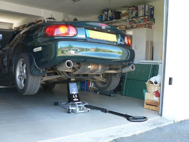

Une fois l'AR levé, vous pouvez procéder à l'avant, en utilisant le cric sur le centre de la traverse
(Merci à VinceMx5 pour la photo)
Placer ensuite les chandelles à l'AV, toujours aux mêmes endroits, soit sur la partie renforcée des longerons, soit sur les feuillures.
Voilà, la voiture est levée, à niveau, et vous pouvez sans crainte aller en dessous
Pour la redescendre, procédez à l'inverse. Relevez légèrement l'avant (toujours en vous appuyant sur la traverse) de façon à enlever les 2 chandelles, descendez la voiture, puis relevez l'arrière (avec le centre du différentiel), enlevez les chandelles, reposez la voiture au sol. Ouf!
