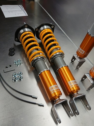

Quelques news de ma mimix qui est passé sur des Öhlins. Jusqu’à présent j'étais plutôt satisfait de l'ensemble Bilstein/ressorts Eibach avec des barres stab en 25 et 15mm.
Sauf quand on hausse le rythme les Bilstein étaient vite dépassés et j'avais une sensation de "flottement" qui n'était pas rassurante.
En plus ils ont plus de 60000km et leur comportement n'allait pas s'arranger.
Donc ce sont des Öhlins Road and Tracks en 70/40.
Niveau ressenti y a pas photo, c'est top! :D Les mouvements de caisse sont mieux maitrisés, tout devient plus facile et sur route dégradé c'est un vrai bonheur. Les freinages deviennent aussi plus efficace je trouve.
Au début j'avais réglé à 15 clics aux 4 coins et je trouvais que c'était très ferme. Trop ferme.
Puis j'ai essayé à 10 clics et étrangement c'est beaucoup mieux. Disons que je ne m'attendais pas à gagner du confort en durcissant l'hydraulique. Pour l'instant je reste à 10 partout je verrais par la suite.

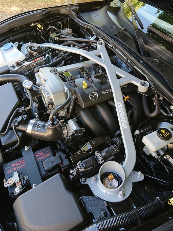

Pour accéder plus facilement aux réglages des amortos j'ai mis une barre GoodwinRacing. Et aussi parceque ça fait longtemps que je la kiffais cette barre :D
J'avais déjà la barre d'origine du pack sport et donc je ne m'attendais pas à sentir une différence. Pourtant elle a amené une rigidité supplémentaire du train avant. Exactement le même ressenti que j'ai eu avec les brackets Cusco mais dans une moindre mesure.

Message Publié : Sam 19 Juil 2025, 16:30
Message(s) : 5401
Belle évolution.
Perso, je laisse toujours l'arrière un peu plus souple.
En général 3 crans de plus.
Si je suis à -12 à l'avant, je mets l'arrière à -15.
Fait vite une bonne géo, ce sera encore mieux.

C'est justement le genre d'infos que je cherchais mais que je ne trouvais plus sur le forum. Merci.
Je vais essayer avec 3 crans de différence.

Oui normalement il faut être plus soft à l'arrière sur les propulsions.
Tu dois chercher une réaction en 1 bloque de la voiture quand tu roules sur une bosse.
Si mal réglé, la voiture à tendance à réagir séparément entre l'avant et l'arrière.

Les Öhlins je les ai pris chez SPS. Le prix était très intéressant à un moment. Là je vois sur leur site qu'ils ont pris +350 euros :? .
Je peux te mettre le lien mais ce n'est sûrement plus les moins cher.

Perso je me contenterai du 7kg/mm à l'avant. J'ai un tarage similaire et ça tabasse déjà bien à faible vitesse. J'ai aussi des barres stab majorées.
