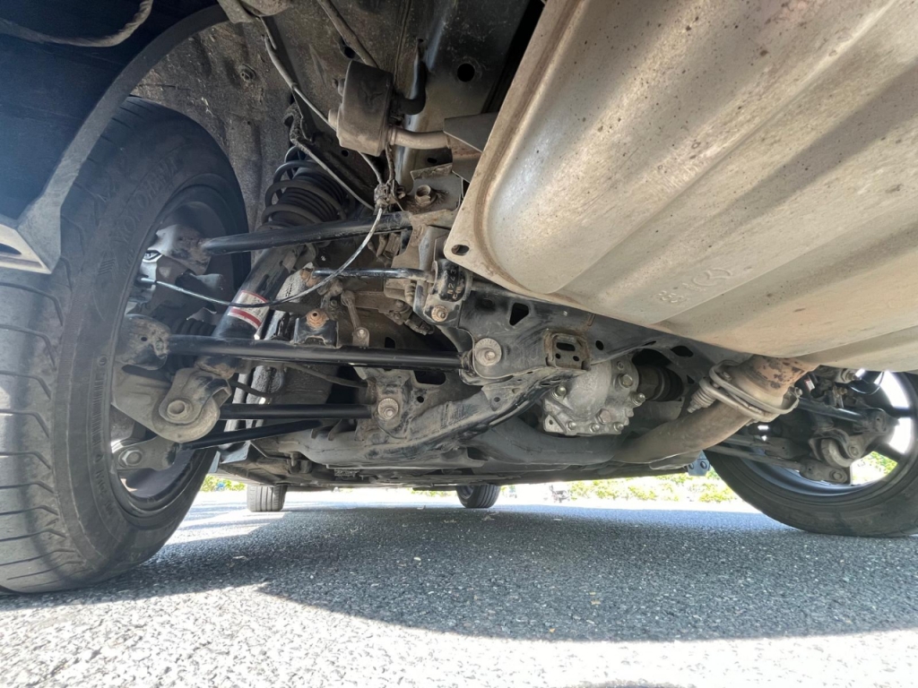

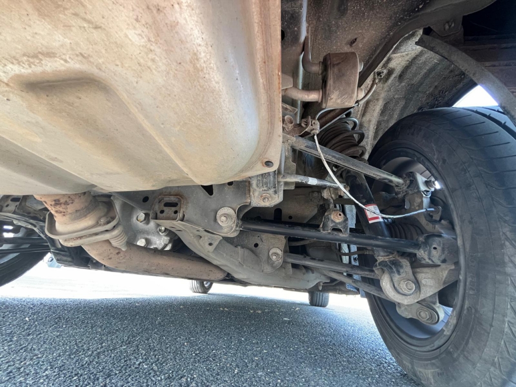

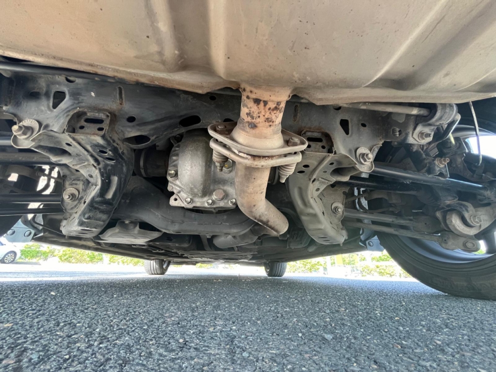

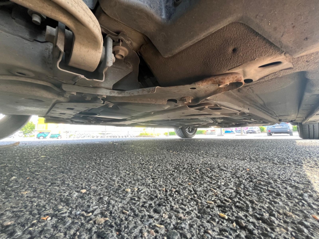

Je me permets de profiter de ce topic pour mettre quelques photos de la mienne.
Au risque de me faire dézinguer par Marc, mais toutes les vérités sont bonnes à dire :tantpis:
(soyez honnêtes, si j'ai acheté une grosse merde ne vous gênez pas pour le dire :aie: )
On est sur quel niveau de rouille ? Est-ce que vous chercheriez à faire des choses ou bien "ça va" ?
Merci à vous :jap:

Pour une NB, ça va :ptdr:

J'imagine que c'est une NC.
C'est très correct ;)

Oui, elle a l'air propre. Cela n'empêchera peut-être pas d'avoir "corrosion" en défaut mineur.
Un point à regarder sur la NC.

C’est une ND 2016 :cry:

C'est quand même propre, mais ça ne dispense pas de protéger les endroits ou ça commence à roussir.

Euhhhh, comment dire… ?
L’ancien proprio la lavait avec de la saumure ?
Blague à part, traîne pas pour remettre ça au propre… j’ai jamais vu une ND aussi attaquée

Pas de panique, c'est pas sur le chassis qu'on voit les points de rouilles, c'est sur les vis et autre éléments, triangles ou autre...
La méthode simple et pas cher, c'est de l'huile de vidange et un pinceau, tu badigeonnes tout ce que tu vois un peu rouillé. A renouveler à chaque fois que tu fais une vidange par exemple, tu jettes un oeil et hop, un petit coup sur les parties qui sont oxidées.
La méthode plus lourde, c'est brossage, nettoyage, dégraissage et convertisseur de rouille. ça n'empêchera pas qu'il faudra quand même le coup d'huile ensuite sur tout ce qui est visserie, c'est le meilleur remède à mon avis.

En effet, il ne faut pas tenir compte de ma boutade avec la NB, Rien de préoccupant sur les photos.
L'oxydation de la visserie c'est tout à fait classique.
