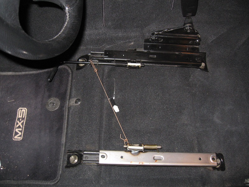

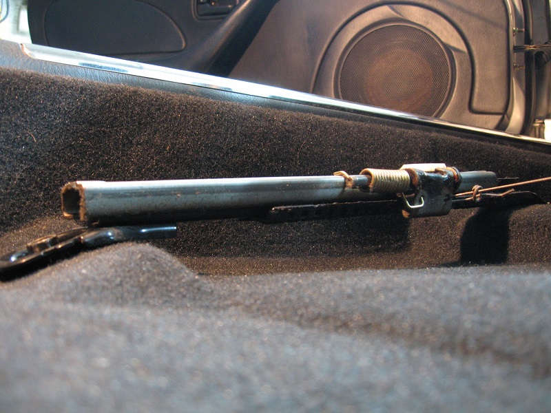

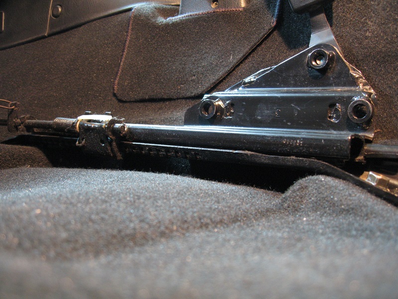

J'ai pris quelques photos ce soir de la glissière sur la FL pour se rendre compte et alimenter le topic.
En fonction de la forme du baquet, il peut y avoir interférence avec le système de réglage d'origine. Celui des Bride est plus discret.
Message Publié : Mar 20 Août 2013, 21:36
Message(s) : 14322
pour alimenter le post, quand j'ai voulu monter mes recaro sur glissiere d'origine de NB ça ne passait pas a cause de l'attache pour la ceinture de sécurité.
impossible de centre le baquet avec le volant et impossible de fermer la portière.
j'ai donc acheté des glissiere de NA, et j'ai fait souder un morceau de tôle sur les équerres des baquets pour avoir une plus grande marge pour le réglage latéral.
mais a cause du système d'origine de réglage du siege j'ai du encore faire des découpes dans les tôles sinon je perdais je réglage du siege.
une fois que j'ai eu les glissiere bride, j'ai juste fais souder des morceaux de tôle au extrémité des équerres, la ou il y a les trous pour les fixer sur les glissiere
car mes baquets étaient un poil trop large (manquais deux centimètre).
et le système de réglage des glissiere bride est quand meme bien mieux foutu que sur les glissière d'origine.

les glissières de NA ont aussi cette excroissance pour l'attache ceinture?
est ce que quelqu'un a sous la main une photo de glissieres NA ?
ma MX-5 1.8 NBFL:http://www.mx5france.com/forum/viewtopic.php?f=86&t=17361
Message Publié : Mer 21 Août 2013, 07:01
Message(s) : 14322
Les glissière de NA n'ont pas cette excroissance.
L'attache de ceinture est directement boulonné sur le tunnel de transmission.
