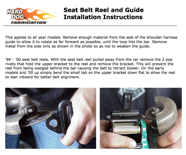

Par contre je viens de constater une anomalie sur la fixation de la ceinture d’origine sur les photos !
La fixation se fait sur le point d’encrage du guide de l’enrouleur, et ce guide est déporté, ce qui n’est pas vraiment bon au niveau des contraintes en cas de choc !
Logiquement le point d’encrage du guide de l’enrouleurs de ceinture pour un usage classique et journalier doit rester le même que d’origine. De plus, ce n’est pas bon du tout au niveau CT, refusé, et aussi en cas de sinistre, l’assurance se désiste de toute prise en charge, et encore plus, en cas de corporel avec passage par le tribunal…
Donc est-ce logique se montage, ou fait du faite que l’on part sur une base avec harnais ?
A revoir et reprendre en considération !

Juste une précision: Selon les dire de Vuelta, le montage au niveau des ceintures est exactement le même que les originaux. Seule la platine change et la fonction intrinsèque des ceintures n'est pas affectée.

En ce qui concerne les fixations au niveau des ceintures, Vuelta me confirme que se sont exactement les mêmes que celles de l’original. Rien ne change à part la forme des platines.
Il m’a même envoyé texte et docu.
1990 - 2005 year models. Remove enough material from the web of the shoulder harness guide to allow it to rotate as far forward as possible, until the loop hits the bar. Remove metal from the side only as shown in the photo so as not to weaken the guide.
If you are installing a Hard Core Hardtop or Xtreme grind or file a small amount of the plastic off the back side of the guide where it contacts the main hoop of the bar to allow it to rotate more to the front.
'94 - '00 seat belt reels. With the seat belt reel pulled away from the car remove the 2 pop rivets that hold the upper bracket to the reel and remove the bracket. This will prevent the reel from being wedged behind the bar causing the belt to retract slower. Lean the reel inboard (toward the center of the car) for better belt alignment and smoother retraction.:

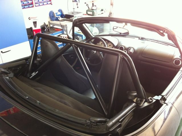

A ce sujet, voici quelques photos supplémentaires du dernier montage qu’il a fait dans lequel on voit un peu mieux les fixations :

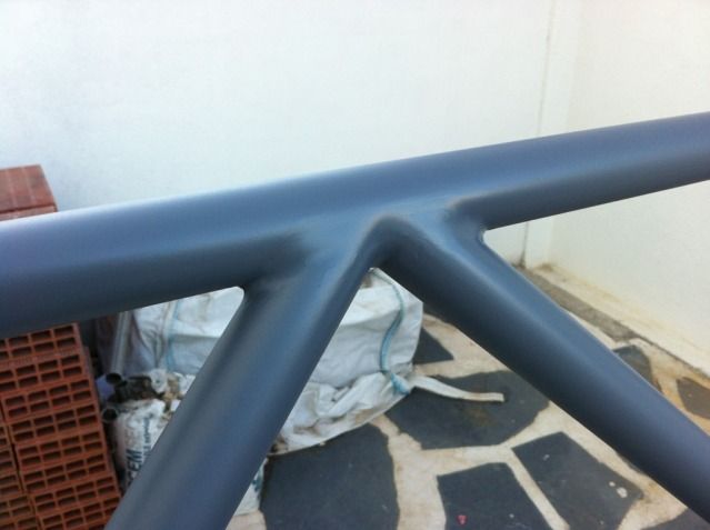

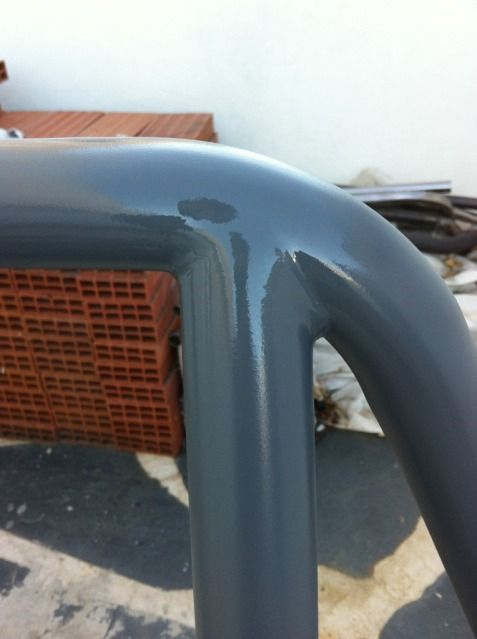

Pour ceux qui ont passé commandé, quelques photos supplémentaires pour vous montrer soudures et finitions
Un manuel de montage est en cours de préparation, il sera traduit par mes soins en Français.
