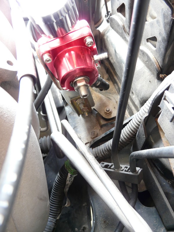

morteini a écrit :
Une photo du montage svp ? :)
J'ai ça en stock, sur ma NBFL, ça semble être à peu près le même :
Les seules galères ont été :
- les raccords merdiquesrapides spécifiques aux NBFL, d'où le découpage de petits bouts de durites
- le gros collecteur d'admission de NBFL 1.8+les tuyaux de clim qui prennent toute la place, d'où la 2e patte faite maison
donc je pense que sur NA ou NB 1.6, ça doit être assez plug&play. Edit : ceci dit, sur NBFL 1.8, c'est 1h avec 2 mains gauches : un bout de ferraille, 3 trous, 2 coups de scie dans le régulateur d'origine, 2 bouts de durites, 4 colliers et roulez jeunesse.
Au passage, ma conso a sensiblement baissé depuis que j'ai ce truc-là (à 4 bar) :oui:
