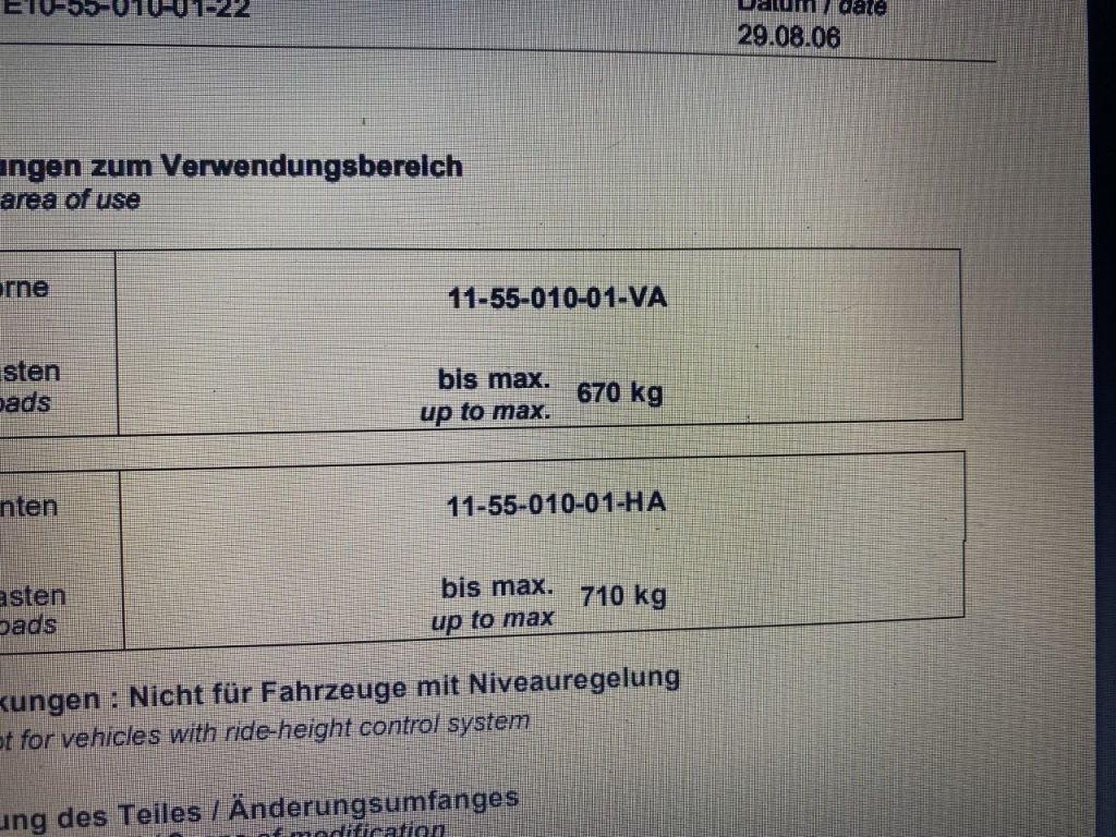

Il y a eu du changement dans le passé coté ressorts Eibach pour les NC/NCFL
Les ressorts avec la réf "E10-55-010-01-22" :arrow: 2005/2008 ont été calculé :arrow: uniquement pour la ST :oui:
Il ont une charge de 670 kg pour l'avant et 710 kg pour l'arrière.
A l'époque la RC :arrow: n'existait pas encore "rappelle toi il y a eu bcq de retard dans les livraisons.
Quand la RC est sortie :arrow: Chez Eibach ils se sont aperçus que leurs ressorts étaient limites en cas montage sur cette dernière :arrow: "augmentation de poids avec le toit électrique" et ont refaits des tests & modifier leurs ressorts en charge.
Pour passer a 720 kg AV / AR :arrow: E10-55-010-05-22 là nous sommes fin 2008
à L'heure actuel si tu commande des ressorts neuf, d'office tu recevras les E10-55-010-05-22
Quelque soit l'année ou le Mod. Vérifie le Tüv actuel il reprend les 2 Réf.
Le danger! c'est si tu achètes en occasion, en cas d'achat d'un ancien kit E10-55-010-01-22
Il est calculer pour le ST et pas pour la RC
Il faut bien contrôler le numéro sur le ressort "01 ou 05" c'est important.
A l'œil ils sont absolument identiques :oui:
Le nr 01 uniquement ST et déconseiller pour la RC.

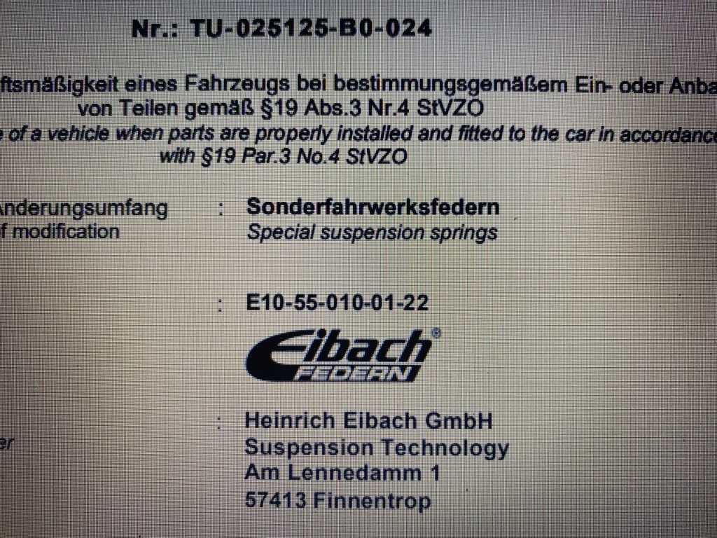

Hello "dan 999",
J'avais le même raisonnement à une époque puisque c'était moi qui avait partagé le TÜV Eibach pour les NC en 2020
ça se passait là => Kit Bilstein B12 pour NC RC Niseko.
entre autre....
Ce qu'il faut savoir, c'est que Eibach a modifié la référence E10-55-010-01-22 tout en gardant le même code à partir de 2009.
CF=> TÜV de 2005 ou le poids supporté était de 670 kg / 710 kg => TÜV Eibach Mazda Mx5 NC -2005
a comparer avec le TÜV à partir de 2009 qui reprend les 2 références E10-55-010-01-22 et E10-55-010-05-22 qui sont toutes deux passés à 720 kg / 720 kg
CF=> TÜV Eibach Mazda Mx5 NC 2005 / 2009 et plus
Avec ces constats et comme Eibach maintient les deux références au catalogue avec le même support de poids, les critères sont autre part puisque sinon, ils n'en auraient laissé qu'une au catalogue.
La différence vient du fait que NC-FL1 & 2 paraissent plus basse d'origine que la NC (2005 - 2008) parce que quelques modifications ont été apportés au train avant dont le centre de roulis a été abaissé de 26 mm et les points de pivot des rotules modifiés.
C'est donc sur ce point qui fait qu'Eibach a maintenu les deux références et s'adapte aux deux caractéristiques des deux versions de réglage.
Donc pour moi, la référence E10-55-010-01-22 est bien pour les versions 1.8 et 2.0 aussi bien en ST que RHT donc les modèles avant 2009* (NC)
Et la version E10-55-010-05-22 est bien pour les versions 1.8 et 2.0 aussi bien en ST que RHT donc pour les modèles de 2009* et après. (NC-FL1 & 2)
Il suffit de parcourir les sites de renom pour les ventes de pièces pour se rendre compte que ce raisonnement tient la route. ;)
*= date de commercialisation mais pas de début de production :aie:
