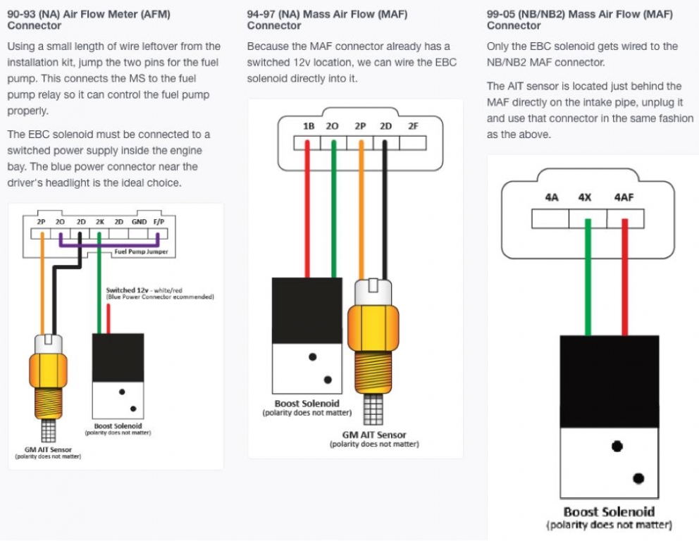

O pour se reprendre sur le connecteur MAF (devenu inutile avec une MS) :
o 6 poles : https://diy-efi.co.uk/product/na6_maf_delete
o 5 poles : connecteur mâle pour pigtail : https://www.bmotorsports.com/shop/produ ... ts_id/4324 ( connecteur Femelle du faisceau : Sumitomo 090II series/yazaki 7283-1057-30 trouvable sous la ref Toyota 90980-11317, utile pour retrouver le male correspondant sur alie )
o 3 poles : https://www.bmotorsports.com/shop/produ ... ts_id/2077

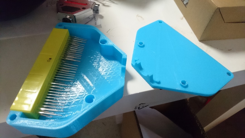

J'ai trouvé ça pour les NA 1600 : https://diy-efi.co.uk/product/na6_maf_delete
et je me suis dessiné un boitier pour connecteur 64pins vu que c'est ce que j'ai... J'en ai imprimé un en PLA et ça marche bien, ça fera plus propre que en vrac.
Y'a juste a adapter pour les autres connecteurs.

et ton boitier il ressemble à quoi ?

Je n'ai plus la photo :sic: j'ai filé les connecteurs à un pote pour qu'il me les soude ^^. Je vais essayer d'y passer aujourd'hui pour prendre une photo avec le connecteur monté.

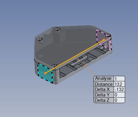

Sinon voilà un screenshot de la pièce mais c'est moins parlant.
C'est un peu le même principe que le DB37 mais en plus gros.
Pour l'instant j'ai utiliser du PLA de base pour tester le montage mais je ferais le définitif dans un matériau plus sérieux (ABS ou PP-GF30 peut être etc...).
Par contre vu la tête du boitier vaut mieux partir sur de l'impression 3D. *
Si jamais tu utilises un autre connecteur je peux faire une autre version. Là c'est une version 64pins Denso

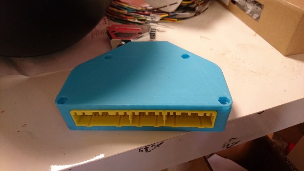

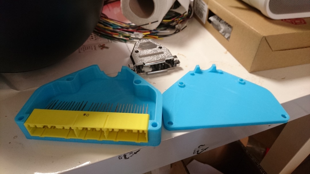

Edit: voilà les photos

c'est tout à fait parlant :D et surtout bien adapté !
je pense partir sur le 64 pins quand même, il y a déjà quelques pins libres utilisables pour les extensions sur le faisceau OEM, et au pire je rajouterai un connecteur au boitier (un DB pour les signaux, un autre pour l'allumage séquentiel, par exemple)
par contre je vais plutôt le monter sur pcb donc quelques aménagements à y faire mais j'ai le temps avant d'en être là :red:
pour le PLA, c'est à l'abris d'eau et UV (normalement), ça ne suffirait pas ?

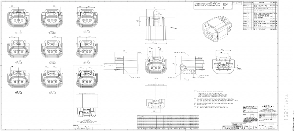

pour noter tout ça quelque part, suite au topic du FF , voilà ce que ça donne pour le connecteur d'un capteur de composition essence/ethanol Continental :
selon ce topic sur MT.net, il suffit de prendre un connecteur delphi de la série GT150 en 3 pôles, ref 13519047 puis de limer les 2 détrompeurs externes sur le capteur...
ça marche, mais c'est de la bricole quand même...autre solution, sur ebay ou autre on trouve le connecteur qui va bien, mais en qualité chinoise, ajustement et plastique à l'avenant...
ou encore, retourner voir ce qui se fait chez Delphi dans la série GT150, tomber la dessus :
et donc choisir un type 104 soit la référence 13511132, tout simplement, qualité Delphi :cyp:
ajouter mini 3 contacts 15326264 (ou 12191819), 3 joints de câbles 15366021 (ou 15366060), PLR (15326810) si non inclus dans le connecteur, le gros joint ovale 15326811 idem, et on peut rajouter un bloc cable externe 15418545 :faim:
