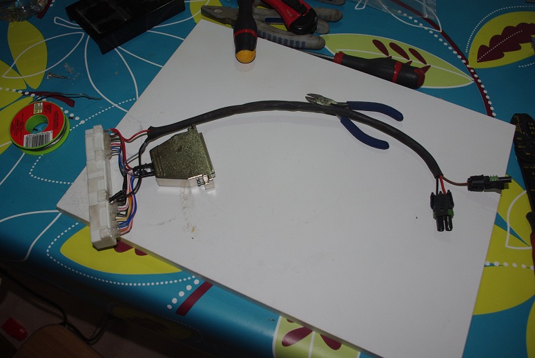

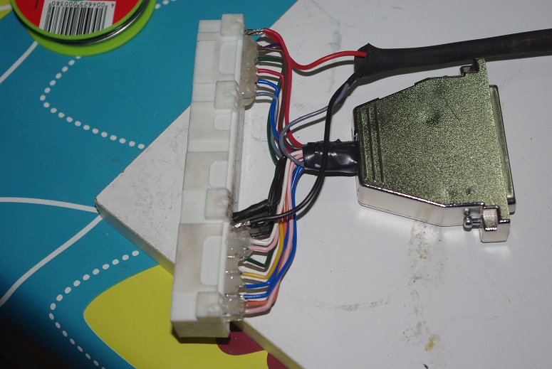

On passe ensuite par la réparation du faisceau de la MS de felinkinkin, qui n'était pas correctement cablée (masse de la large bande pas sur la bonne masse, ce qui entrainnait une différence de potentiel et un écart entre la valeur lue et la valeur réelle) et avait des faux contacts :

Joel, pour le cablage de la bande large de Vincent : tu peux m'en dire plus ? T'as piqué ou la WB ?
 Sujet du message : Re: Megasquirt PNP
Message Publié : Dim 19 Fév 2012, 19:27
Message(s) : 11106
Localisation : Eure
En fait c'est ma faute, c'et moi qui avait fait le raccordement de la WB sur le faisceau de la MS chez le père de Vincent relativement rapidement et sans trop regarder mes docs, et j'ai branché la masse de la large bande au "chassis ground" alors qu'il faut le brancher au "sensor ground".
Ensuite tu récupères le 12V sur le 1R, et tu branches le signal de la large bande sur le fil gris que Dimitris a laissé volant sur ton faisceau.
