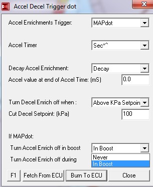

Pour info, pour ceux qui en sont sural' en MAPdot:
Lorsque j’accélère, passé 3000tr/min mon AFR devient instable. Dans Megalogviewer, j'ai le TPSacc qui apparait de façon aléatoire ce qui influence le temps d'ouverture des injecteurs.
Il faut le désactiver ici, mettre "in boost"
