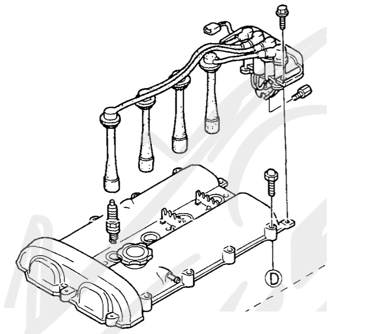

Sur les NA et NB, l'allumage est d'origine contrôlé par 2 paires de bobines situées à l'arrière de la culasse, qui envoient de la haute tension aux bougies via le faisceau d'allumage :
Non seulement le faisceau est reconnu pour avoir une durée de vie limitée, mais les bobines sont aussi simplement commandées par paire de cylindre, envoyant une étincelle au cylindre en phase d'allumage mais aussi à son copain en fin d'échappement, ce qu'on appelle un fonctionnement à étincelle perdue, wasted spark.

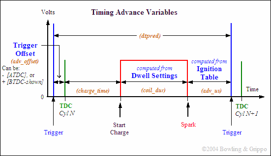

Cependant, l'ECU d'origine ne permet pas grand chose : seulement 2 commandes pour les bobines donc configuration étincelle perdue, et pas de réglage du dwell time...le dwell time, oulaaa, keskecé ?
pour envoyer de la haute tension à la bougie, la bobine a besoin d'un temps d'accumulation d'énergie, c'est ce qu'on appelle le dwell time :
Les bobines ont chacune leurs propres caractéristiques et circuit de régulation interne, le temps de chargement nécessaire n'est pas le même, et si l'on utilise simplement une bobine crayon toyota avec un ECU OEM par exemple, l'excès de chargement est évacué en chaleur en attendant de pouvoir lâcher la sauce vers la bougie...ça peut fonctionner un temps mais le risque est de cramer l'électronique, il faudrait soit monter un circuit intermédiaire (dwell reducer) soit un ECU capable de moduler correctement ce dwell time ;)

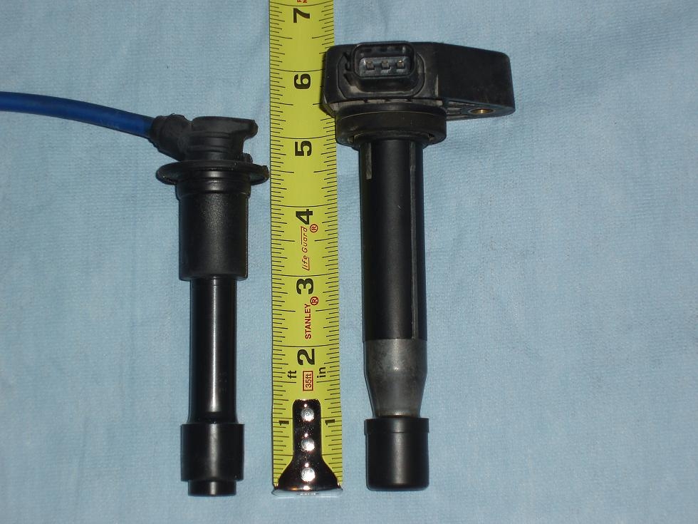

Comparaison cop d'accord 01 / acura tl (HITACHI CM11-207A * 0727) avec câble de miata
