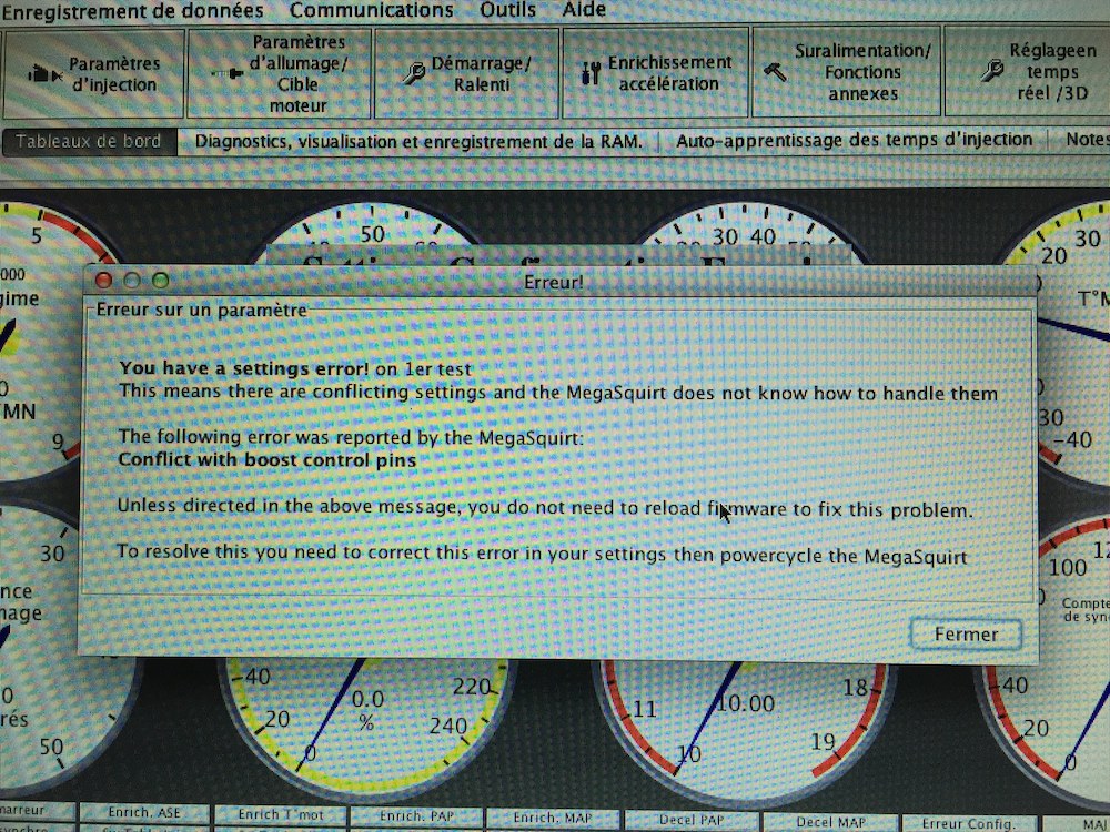

2h plus tard ne pensants qu'a ça je décide de me reconnecter voir si y a un mieux et là c'est le drame j'ai ces messages qui s'affichent:
Puis sur l'écran avec les jauges ce message:
Settings configuration error
Tuner studio is online
correct settings and power cycle controller
reported setting error
convict with boost control pins
You must correct this error then power cycle your controller
Donc j'ai encore moins osé démarrer... J'ai effacé mon projet et je repars de zéro donc je refais crée nouveau projet et là le même message...

ton message te dis que tu as un probleme avec ton cablage interne ou externe concernant ton "boost control".... en théorie il te suffit de désactiver cette fonction puisque tu n'as pas de turbo!

Oui je comprenais pas d'ailleurs pourquoi ça me parlait de boost. Je vais voir pour essayer de désactiver cette fonction.

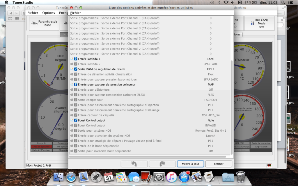

+1 ta sortie "boost" est déclarée pour deux fonctions différentes. Si besoin tu peux t'aider de la liste d'affectation des pins dans "Basic/Load settings - IO pins showing usage"

Donc à priori j'ai bien une entrée de configuré pour le boost, question bête comment je fais pour l'enlever du coup?

En fait c'est ta sortie "FIDLE" qui sert à réguler le ralenti (normal) et qui est aussi déclarée comme pin de sortie pour réguler le boost (pas normal!)
Comme disait Guillaume désactive le boost control (dans "suralimentation/fonctions annexes", ensuite la première ligne du menu) et si jamais tu compte l'utiliser un jour paramètre une autre sortie pour cette fonction (comme par exemple la sortie nommée "boost" :) )
