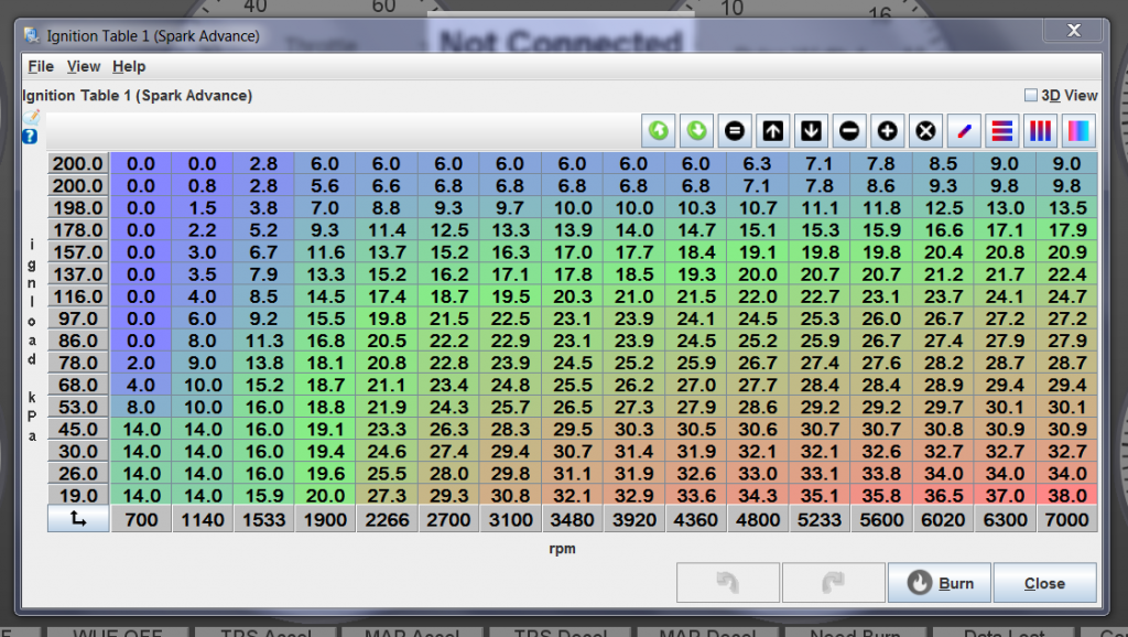

guillaume650 a écrit :
crancking advance 6° ça cela va.... par contre ta table d'avance avec des valeurs inférieures à 20°!.....surtout sur la partie démarrage :aie:
j'ai également 6° pendant la phase "crancking"
mais dés la phase "after start"- je descends temporairement à 0°...( 3-4 dixièmes de seconde avant de passer à 14°).

Message Publié : Dim 2 Juil 2017, 17:12
Message(s) : 7639
tu as quoi dans ta table d'avance sous le régime de ralenti?
Message Publié : Dim 2 Juil 2017, 17:38
Message(s) : 969
ma table d'allumage, qui est la "OEM mslabs"... :D

Message Publié : Dim 2 Juil 2017, 19:58
Message(s) : 7639
met 14° partout sous 100kpa et sous 1140rpm..... tu verras ça va aller mieux :D

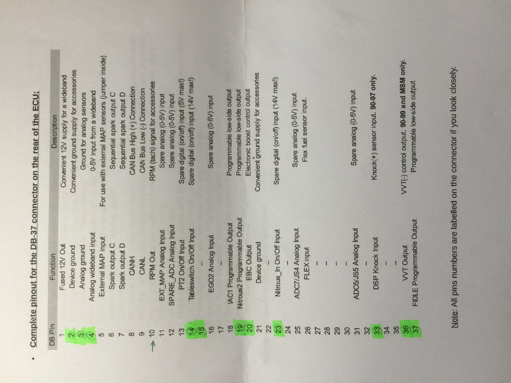

Avis expert ma prise 37 pin à brancher non est câblée comme ceci
Ce qui est stabilobossé est câblé ma question est :
Si j’e soude un fil sur le pin 10 je récupère l’info des Rpm pour mon Dashboard ?

Message Publié : Mar 3 Oct 2017, 20:34
Message(s) : 7639
si tu relie aussi ta masse au 2 ça devrait :D
j'arrive a nouveau avec mes question bête
donc si je veux câbler correctement dois-je rajouter des fils a ma prise 37 pôles ou je peux tabler comme elle est la c'est a dire :
2 --> masse
3 --> ?
4 --> entrée de ma wideband
10--> je sors pour les RPM de mon dashboard
Message Publié : Dim 15 Oct 2017, 11:04
Message(s) : 7639
Encore une fois qu'est-ce que tu as déjà câble sur ton dashboard?
Pour le Rpm il te faut le 2 et 10
Le 3 c'est la masse dédiée aux capteurs additionnels ( Phuile, t huile...)
Message Publié : Dim 15 Oct 2017, 17:03
Message(s) : 1310
Normalement Dimitri de mslabs câble à la prise le nécessaire. Ce qui n’est pas cable n’est pas forcément utile. Enfin il cable le “standard” on va dire.
