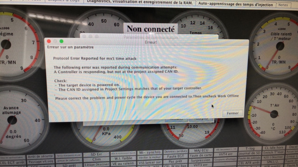

Suite à mon problème avec les MS2 qui n'est plus reconnue j'ai reçu une MS3Pro PNP.
Je croyais que tous mes problèmes allaient être résolus
mais ...
non :?
CA a commencé par l'install ou la je me suis retrouvé avec le TS actuel le même que fourni avec la MS2 PnP :?
Malgré plusieurs essais
Je l'ai donc installé sur un autre PC et là nickel la version de TS s'est actualisée après chargement (pas pu passé cette étape avec le PC avec lequel j'ai la MS2PNP).
Donc j'ai branché la MS3 et je m'aperçois que le connecteur permettant de brancher la WB et autres accessoires est remplacé par un connecteur ressemblant aux 2 d'origine :sic:
Bon tant pis je verrai ca plus tard et je continue
La connexion se fait entre l'ECU et le PC et là je tombe sur un affichage :
message au sujet de "firmware signature mismatch".
Donc je comprend pas pourquoi j'ai pas la bonne version :?
J'ai mis le projet de base j'en ai essayé un autre mais à chaque fois le même message.
Pour l'instant j'ai envoyer un message chez DiYautotune. Sur internet le message est connu et j'essaye de trouver une solution en parcourant les sites comme MiataTurbo.

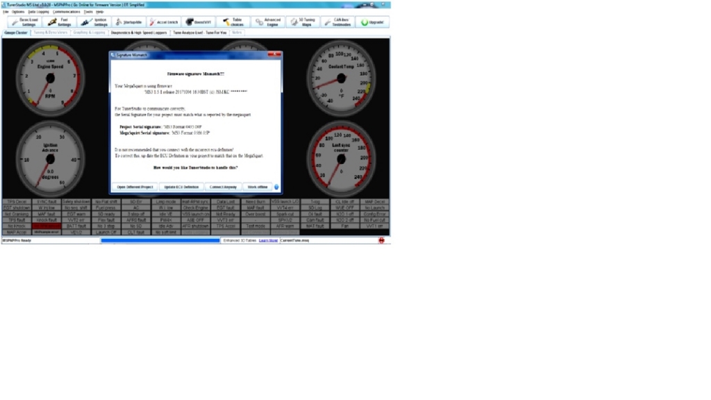

Pas lisible du tout donc
Firmware signature mismatched
Your megasquist is using firmware
"MS3 1.5.1 rela=ease 20171006 16:39 (C) JSM/KC
For tuner sutdio to communicate correctly the serial Siggnature for your project must match what is reprted by the megasquirt
Project serial signature : "MS3 format 0435.09P"
MegaSquirt serail signature : MS3 Format 0566.05P
It is not recommended that you connect with the incorrect ecu definition!
To correct this, up date the ECU Definition in your project to match that on the Megasquirt
How would you like Tunerstudio to handle this?
Open diiferent project Update ECU definition Connect anyway Work offline
Voila ce qui est ecrit a=comme problçème et les 4 solutions proposées
J'ai donc essayé la solution la plus à ma portée, qui était d'ouvrir un projet différent et evident travailler hors connexion

Une réponse de Matt !
On the TunerStudio error, try creating a new project and having it detect the firmware. TunerStudio will automatically detect which definition file to use.
You would use the serial number on the underside of the MSPNP Pro to register TunerStudio. The serial number does not work directly as a registration key – instead, you enter it at this link to receive your registration key.
https://www.efianalytics.com/ms3pro/
Once you have entered your serial number and email address at this link, you will get the actual registration key to enter in the software.
Matt Cramer DIYAutoTune Support

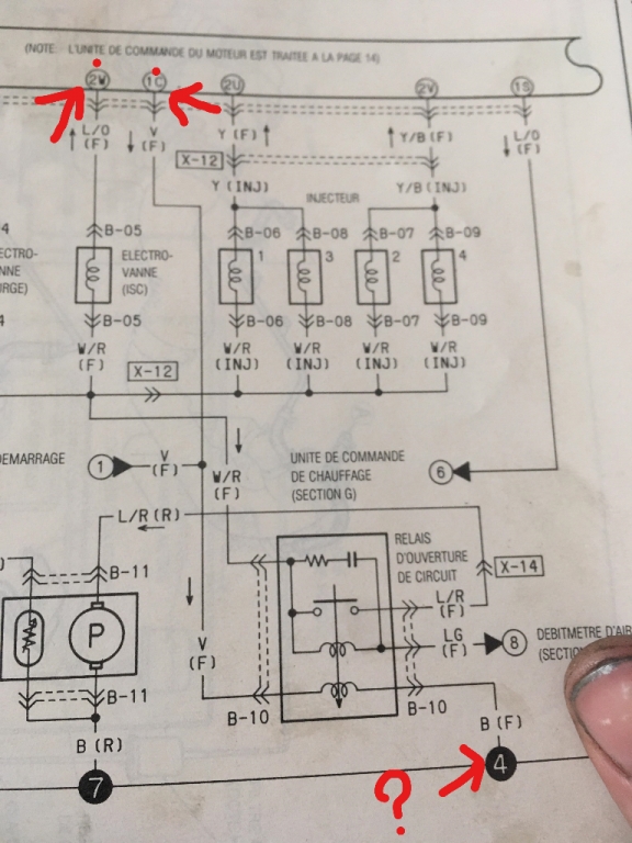

Voici le schema electrique au niveau du relais de pompe a carburant (le noir avec fiche jaune sous les pieds)
On remarque que la borne 2W et la borne 1C du calculateur vont plus ou moins directement au relais.
et la masse ce positionne sur la masse numero 4 (alors la je sais pas ou la trouver celle ci!)

la masse de tout ça ce situe ou ?
Merci :beer:

Perso je me baserais pas sur les bornes citée, mais suit ton fil Blanc/rouge qui est une alimentation 12V, ton boitier commande l'ISC en le mettant à la masse, c'est pour cela que l'ischémie reçoit du 12V par la faisceau.
Pour les points de masse tu as normalement une page dans la doc qui les situes tous sur la voiture
pour le reste il faudrait que je regarde les schémas au complet pour comprendre tout, mais je les ai pas sous les yeux :aie:

et funpierre, pour la masse "4", il suffit de regarder la page suivante, les points de masse y sont indiqués ;) :

Sur le schema électrique y a un points qui viens se relié au niveau du système du neiman, contacteur d’allumage, je dois aussi m’orienté vers cette piste, je vais continuer mes tests de mon coter, et regarder la masse 4, ainsi que le débitmètre j’ai quelque idées en tête en plus de celle de mes collègues. Merci à tous je donnerai des nouvelles si je trouve
