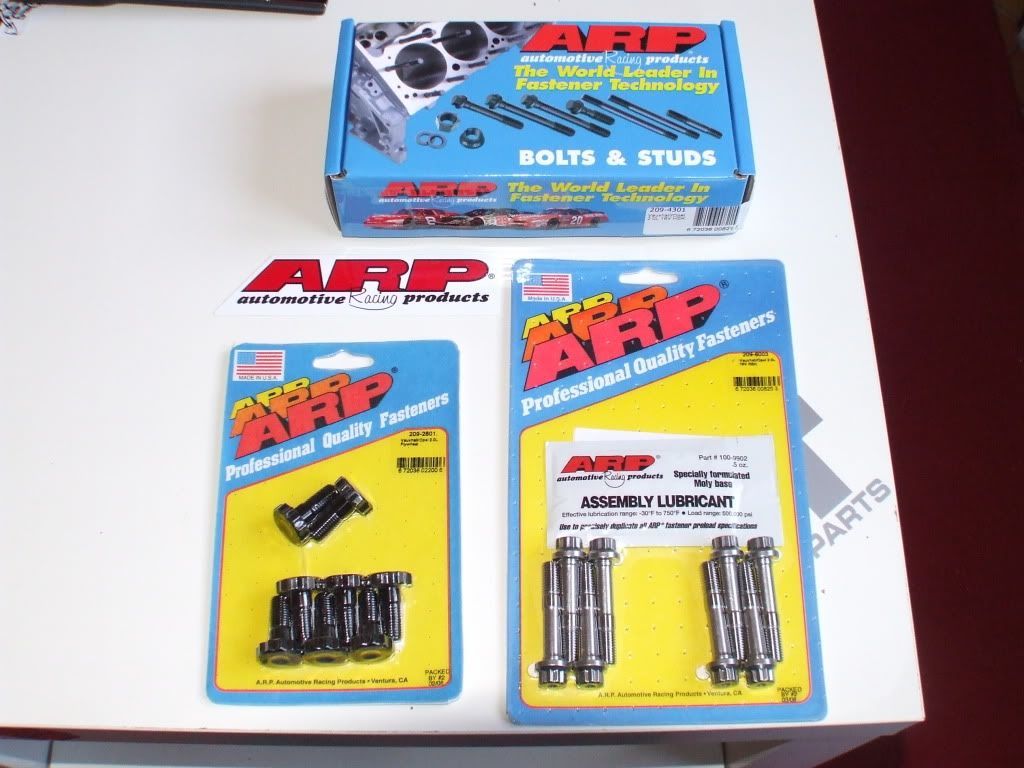

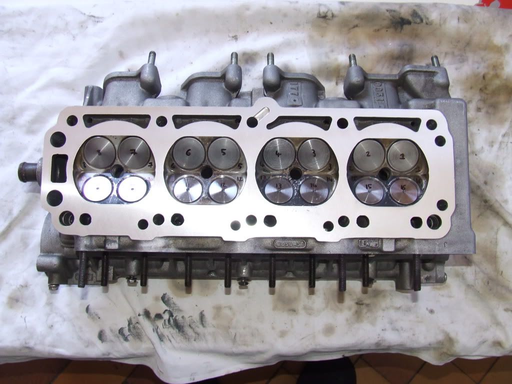

Pour le serrage des vis de culasse, j'ai dit ça par expérience car je n'ai pas la doc mazda . (d'ailleurs vous l'avez eu ou ?)
Pour la réctif culasse, la aussi, s'il n'y a pas de joint de culasse ou autre, et qu'il n'y a pas de signe de faiblesse, on peu laisser supposer à une repose tel que, après si le budget et le temps le permet, pourquoi pas un petit rabotage, une joint de culasse sympa (Cometic par pur hasard :D ) et un bon nettoyage.
Pour ma part, pour la visserie je ne jure que par ARP ... voici un petit lien vers un vendeur avec qui déjà fait affaire quand j'ai refait mon moteur ;) et pour info la graisse spéciale ne se met pas sur le filetage (sinon cela fausse le couple de serrage) mais sous la tête de vis et sous la rondelle.
http://stores.ebay.fr/Top-End-Performan ... id=4900151
Je connaissais pas 8-) 'ci pour le lien et l'info pour le graissage :oui:

De rien, j'ai eu l'occasion de travailler dans le plus grand atelier de culasse de France :D
Mais Dieu ma donné la foi (merci Ophélie) et le résultat était la :
Set complet chez ARP, Culasse, volant moteur et bielle :

Je suis dispo tout les weekend. Je ne vais pas m'amuser a remonter une culasse qui n'aura pas été eprouvée. La seule fois ou j'ai fais ça, j'ai recommencé 2 semaines après. Le moteur a 150.000 kms, a du en voir passer des choses...
Les vis de culasses on les change aussi. Ainsi que les courroies, l'huile, le filtre a huile, et la pompe a eau, les joints spy de vilo et d'acc, et les galets de courroies. A moins que certaines opérations aient été faites recament.

Faites comme vous voulez mais ca va doubler la facture. Perso je suis les preconisations du constructeur, ni + ni -. La en l'ocurrence il est dit qu'il faut mesurer le gauchissement de la culasse sur 6 axes et la raboter si ca depasser les 150um -> pourquoi vouloir absoluement la raboter sans meme prendre la mesure ? :etonne:
Idem pour les vis ; si mazda dit qu'on peut les garder, pourquoi les changer ?
