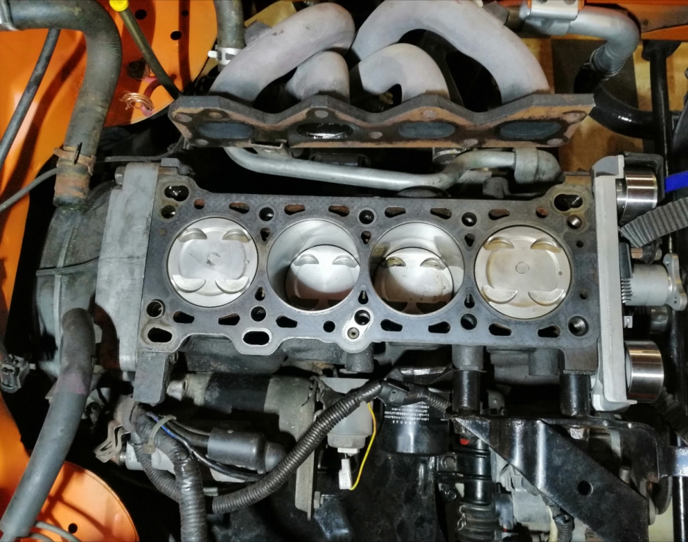

J'en profite pour faire un coup de propre :D
18 ans de passion
NA NB NC ND :love2:
Huiles Hafa, la MX aime ça

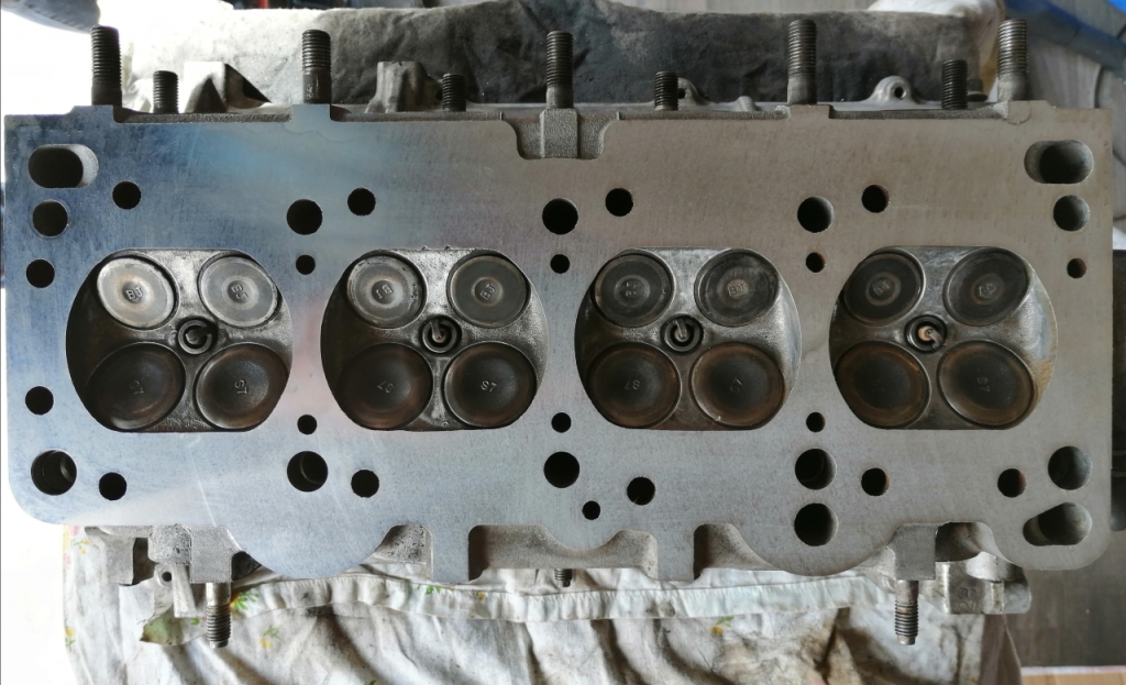

Bonne idée d'avoir mis tes initiales sur les soupapes, tu es sûr qu'on ne te les volera pas! :P Plus sérieusement, vu l'état des portées et l'encrassement des tulipes, sachant que ça marche et qu'il y a des compressions, une NA c'est du béton.

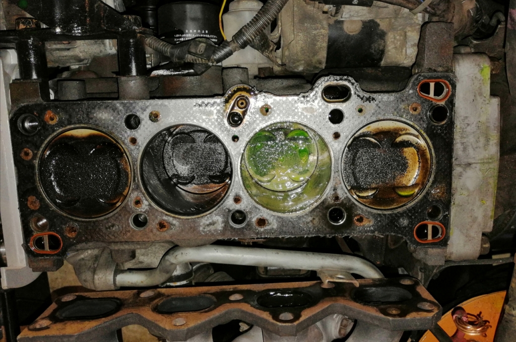

La culasse revient toute fraîche samedi :woo:
J'en ai profité pour nettoyer les pistons et changer l'huile des poussoirs :langue:
18 ans de passion
NA NB NC ND :love2:

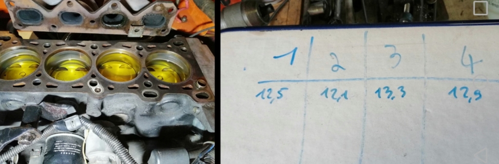

Message(s) : 2785
Rodage en cours. On voit bien la différence entre les 2 sur la ligne du bas (échappement) :cyp:
18 ans de passion
NA NB NC ND :love2:

Message(s) : 2785
Test de la segmentation, le gasoil est en accord avec les compressions :cubitus:
Sinon culasse nettoyée, reste à remonter les soupapes dès que j'aurai reçu le bon outils :cyp:
