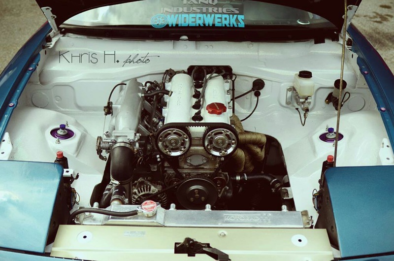

Y'a un topic sur clubroadster consacré aux baies moteur :
http://clubroadster.net/vb_forum/showthread.php?t=25
Voilà sur une NA, l'exemple ultime :
On peut faire mieux sur une NB puisqu'on n'a pas les moteurs pour les phares.

C'est l'exemple ultime en effet car il a même déplacé le faiseau !!!!
Chapeau bans car la il y a du taf.

Non seulement, il a déplacé le faisceau mais il a bouché tous les trous, retiré les pattes de fixation devenues inutiles et si on fait attention il a supprimé le haut de la cloison pare-feu. Donc il n'y a plus le compartiment dont je parlais plus haut. Après il faut tout lisser et peindre.
C'est beau mais surement un peu too much pour des pauvres petits terriens comme nous. Maintenant il a plein de place pour coller des stickers

Et bien, ça fait un peu salle d'opération le compartiment moteur blanc :lol:
Beau boulot
