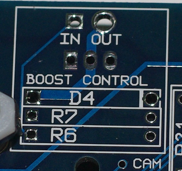

En haut de ta board, entre le capteur de MAP et le port serie tu as cette partie :
Il faut souder une diode IN4002 sur D4 (attention au sens, respecter la bande sur la board et sur la diode)
Puis sur R7 il faut souder une resistance 10KOhms 1/4W
Et sur R6 une résistance 100ohms 1/4W

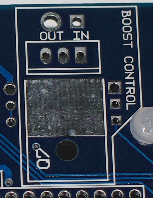

Retourne ta board, a l'envers tu dois souder un transistor sur Q7
Avant de le souder, il faut le plier a la bonne taille, mettre de la pate thermique sur la partie grisée et tu fixes le transistor dans le trou avec un vis et un ecrou.
Le MOSFET a souder est un IRLZ44ZPBF

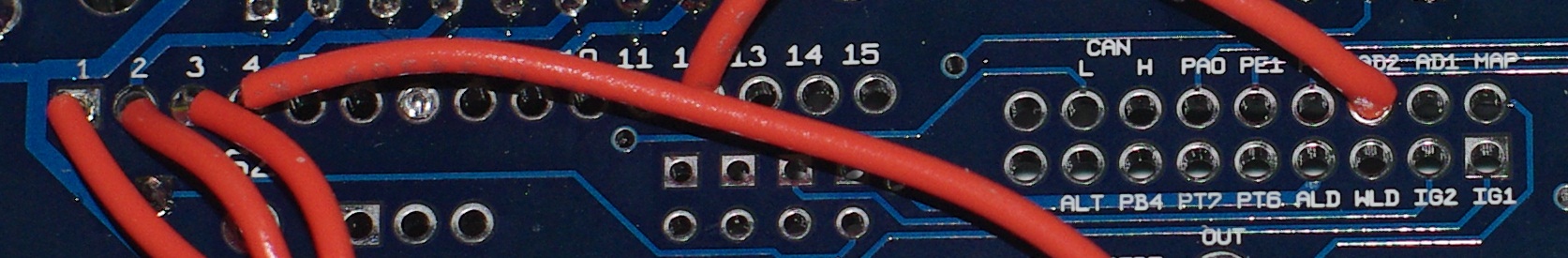

Puis il faut relier avec un cable (par le dessous de la board) un port dispo, soit PT6 soit PT7 au port IN du circuit d'EBC, puis tu relie par un autre cable le port OUT a un port disponible sur le DB15, de ce que je vois sur ton cablage, le 15 est dispo.
Puis il faut que tu cables sur ton faisceau DB15 le port 15 sur un cable, que tu relie au solenoide de boost control
Voila, n'oublie pas de nettoyer tes points de soudure a l'acetone, et apres il faut activer le boost control dans tunerstudio en indiquant le port utilisé, et après bonne chance!
