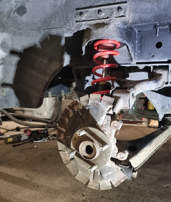

Aujourd'hui je me suis occupé du châssis de la barquette, au programme changement de toutes les vis de réglage de géométrie, installation des combinés filetés et installation des freins arrière.
Pour les vis de géométrie, les actuelles étaient pas si mal mais il s'agit de l'ancien modèle avec un méplat, on voit qu'elles ont tendance à se déformer un peu et a perdre le réglage
Côté conducteur, une petite surprise, l'écrou qui tient la rotule inférieure est soudé
Du coup, ben, disqueuse, lime électrique, burin pneumatique, perceuse ça ne peux pas résister si c'est de la poussière, bon le triangle a un peu pris mais ça va
J'étais dans l'obligation de le changer j'ai acheté des rotules inférieures supermiata qui donnent 2° de carrossage supplémentaires.

 Sujet du message : Re: Barquette de piste 2.0
Message Publié : Lun 27 Nov 2023, 05:10
Message(s) : 5796
:ptdr: :ptdr: :ptdr:
C'est ce qui s'appelle tailler dans le lard :lol:
