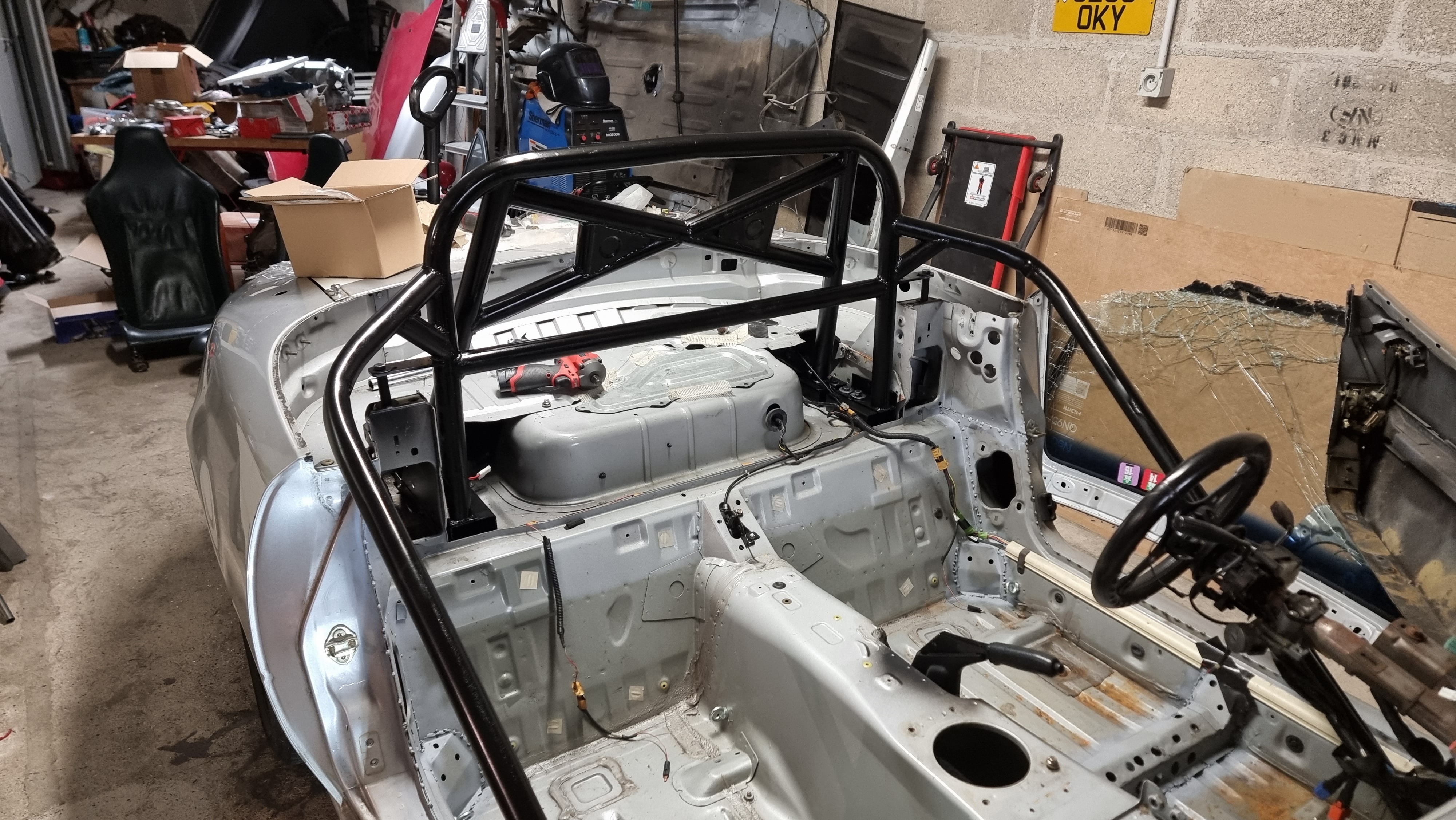

L'arceau de la barquette a été poncé, apprété, et peint, retour dans la voiture

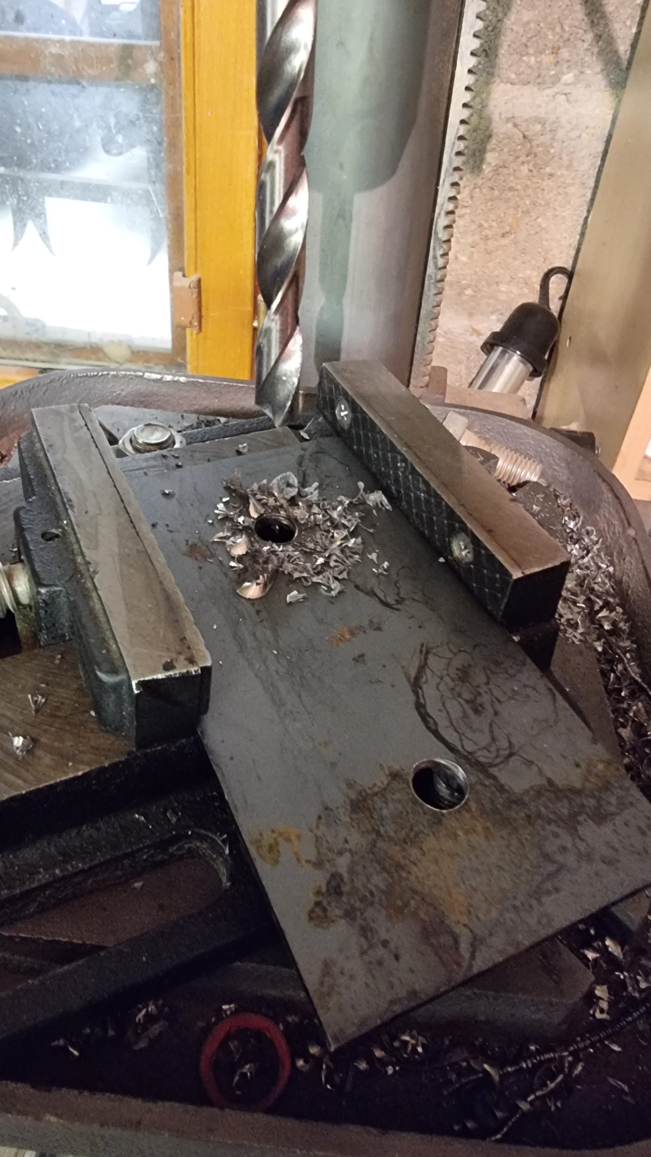

Puis il me fallait faire les dernières contres plaques pour la fixation par en dessous
J'ai installé la visserie définitive en 12.9
Toutes les contre plaques ont été traitées avec de l'antigravillon sika, et avec une bonne couche, meme si cette voiture ne devrait pas trop voir la pluie, cela ne fait pas de mal

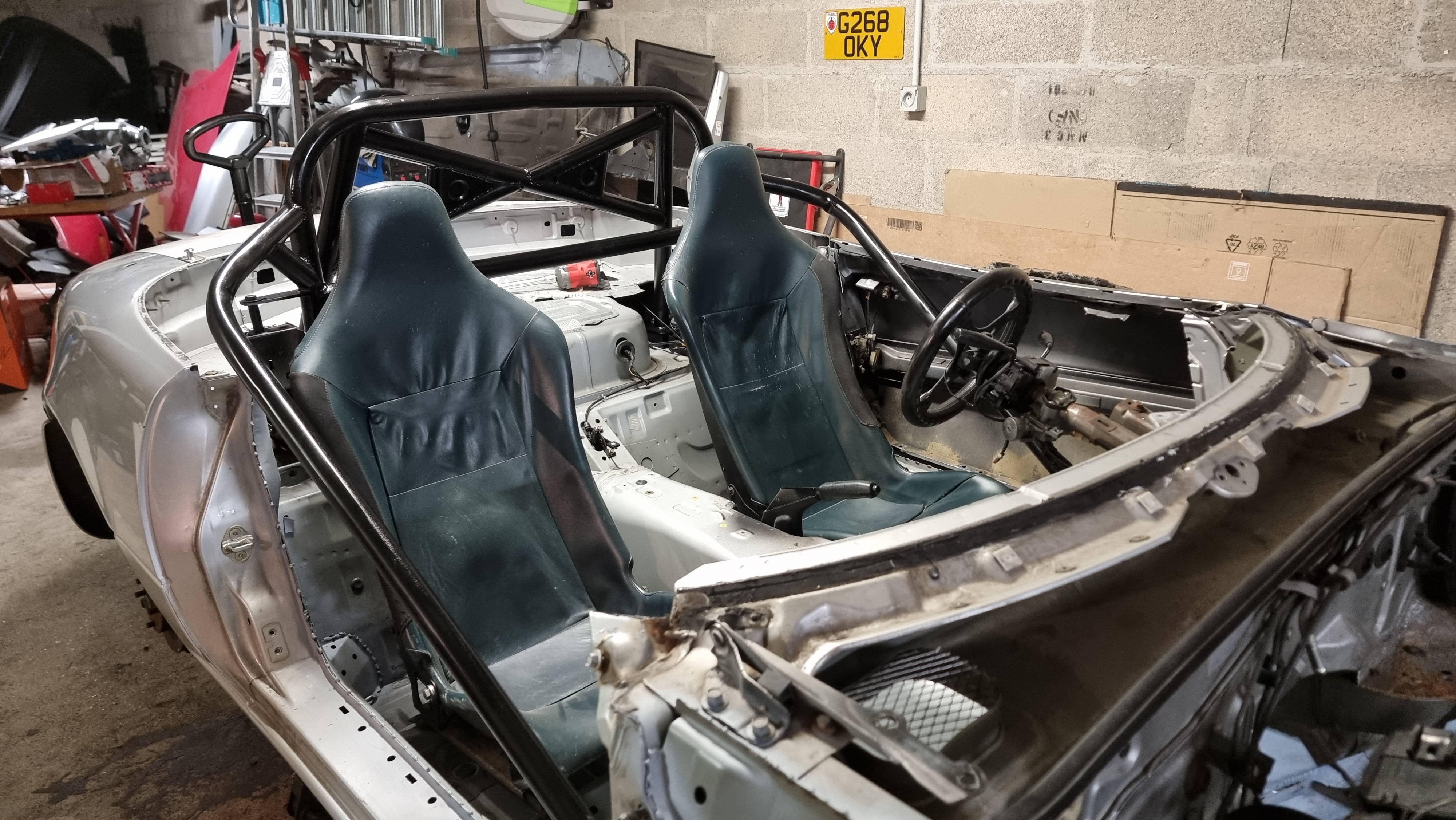

Installation des sieges baquets de lotus Elise S1
La position est parfaite pour moi, je ne me cogne pas dans l'arceau.
J'en ai profité pour découper et installer la porte passager que je n'avais pas fait encore, et j'ai juste posé les ailes et le capot pour un test fit.

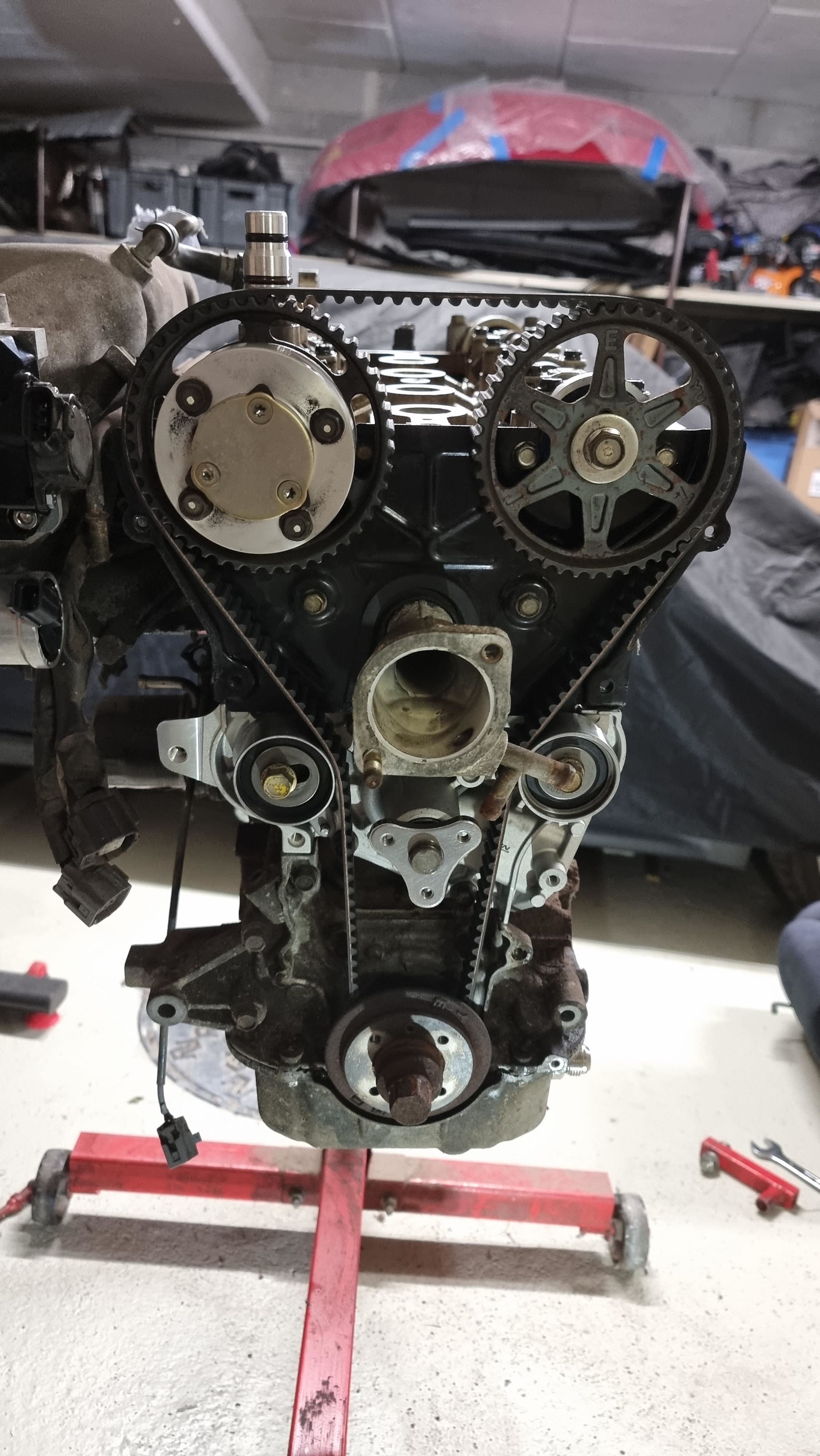

Puis je suis passé au moteur, j'ai une distribution a faire, et comme il est sorti et que il va passer un jour en turbo autant démonter le carter pour percer dès à présent le retour d'huile.
L'étape a plus pénible dans le carter, c'est nettoyer le plan de joint de l'ancien silicone, heureusement il me restait de la loctite 7200 qui est une mousse désintégrant la pate a joint.
Le plan de joint propre, j'ai installé le bung AN10 pour le retour d'huile (j'attends un bouchon bien évidement), installé des joints demi lune neufs, remis une couche de loctite sur le pourtour et c'est réinstallé.
Puis je suis passé à la distribution, pompe a eau neuve, kit de distri gates avec les galets neufs. J'ai les outils de calage de distribution, le shuriken qui permet de tenir les arbres mais également l'outil Jass qui permet de bloquer les AAC en position.
On cale le vilebrequin
Et on installe la courroie, avec les bons outils, c'est super simple, deux tours de vilo pour que le galet tendeur se mette en place et on sert tout au couple.
Puis il faut serrer la vis de vilebrequin, 160 Nm, avec l'outil de blocage adapté également
Puis on remonte les différents caches, les poulies, et le cache culbuteur avec un joint neuf également
Voilà, c'est terminé pour la distribution.
