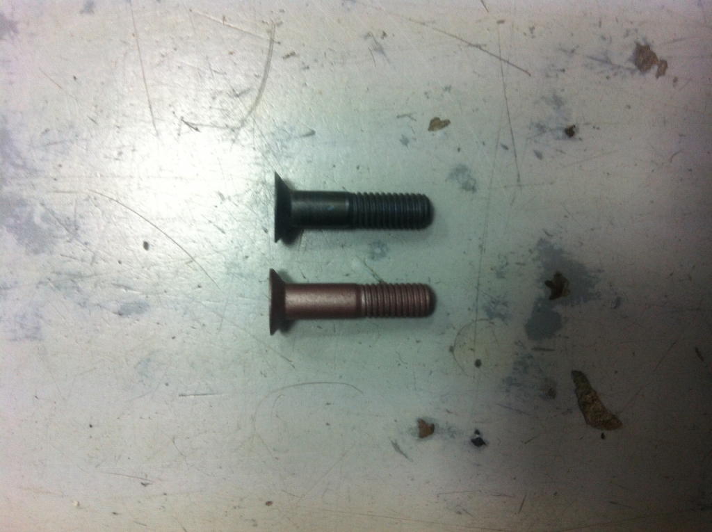

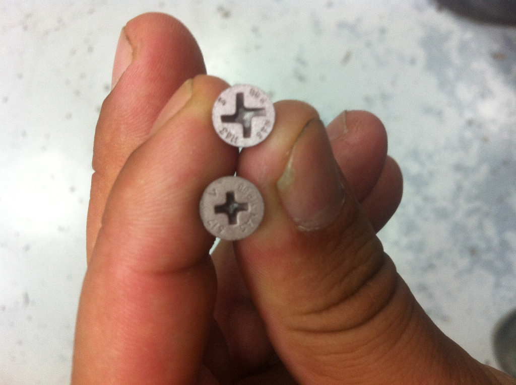

pour les vis titanes , il existe pas mal de modèles et d'alliages
comme tu dois le savoir , pour les têtes fraisées il exite 2 types , les philips (cruci) et torset . du coup 2 empreintes différentes : p1 p2 ...pour philips et TS170 -...ou 212 -... pour les torset.
si elles sont marquées , poubelle . les têtes sont parfois pire que du cochonium et se flinguent hyper vite .
sur les tofs du dessus , les roses sont + fragiles et sont souvent montées a la vaseline (sur crénages extérieurs) sinon elles collent . les noires ont des têtes plus résitantes et sont montées a sec . même poid en général .

Pour les vis titanes ce sont celle avec empreinte Torset, elles sont bien entendu triées avant qu'il me les donne ;)
Pour les vis titanes je vais déjà comparer le poids par rapport avec un vis TH que j'ai utilisée et je m'amuserais pendant l'hiver seulement si cela en vaut le coup.

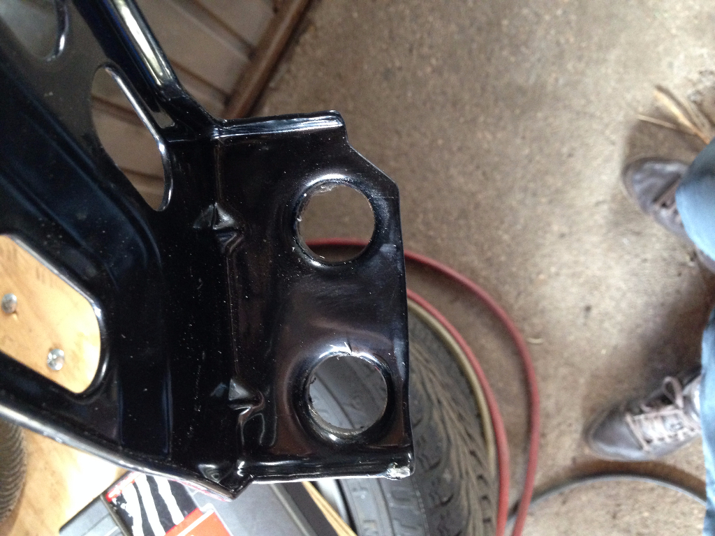

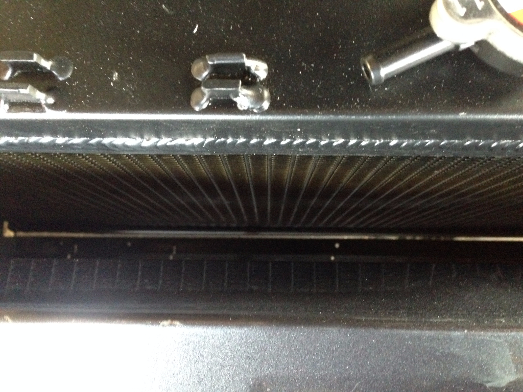

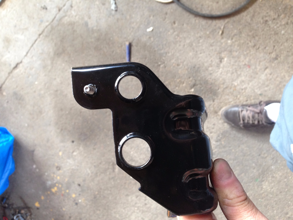

Ayant remplacé mes longerons attaqués par la rouille, je devais refixer les pattes support du radiateur.
J'en ai profité pour optimiser un peu la position du radiateur afin de favoriser le passage d'd'air dans celui-ci.
D'origine il y a deux trous sur les pattes, une pour le rad d'eau et l'autre pour le radiateur de clim (que je n'ai jamais eu).
Je voulais que le radiateur soit au plus proche du déflecteur en plastique du pare choc qui canalise l'air (en config OEM il y a facile 7cms entre le déflecteur et le bas du radiateur).
J'ai donc agrandi les trous initialement utilisés pour l'échangeur de clim afin de pouvoir y placer le radiateur.
2 douilles un étau, 2 coups de disqueuses pour enlever 2 morceaux qui frottaient le radiateur d'eau et j'ai pu faire un montage à blanc des pattes supports inférieures du radiateur pour perçage des longerons.
Voici le résultat final, le me reste plus qu'à trouver un joint étanchéifié la partie supérieur et inférieure du radiateur.

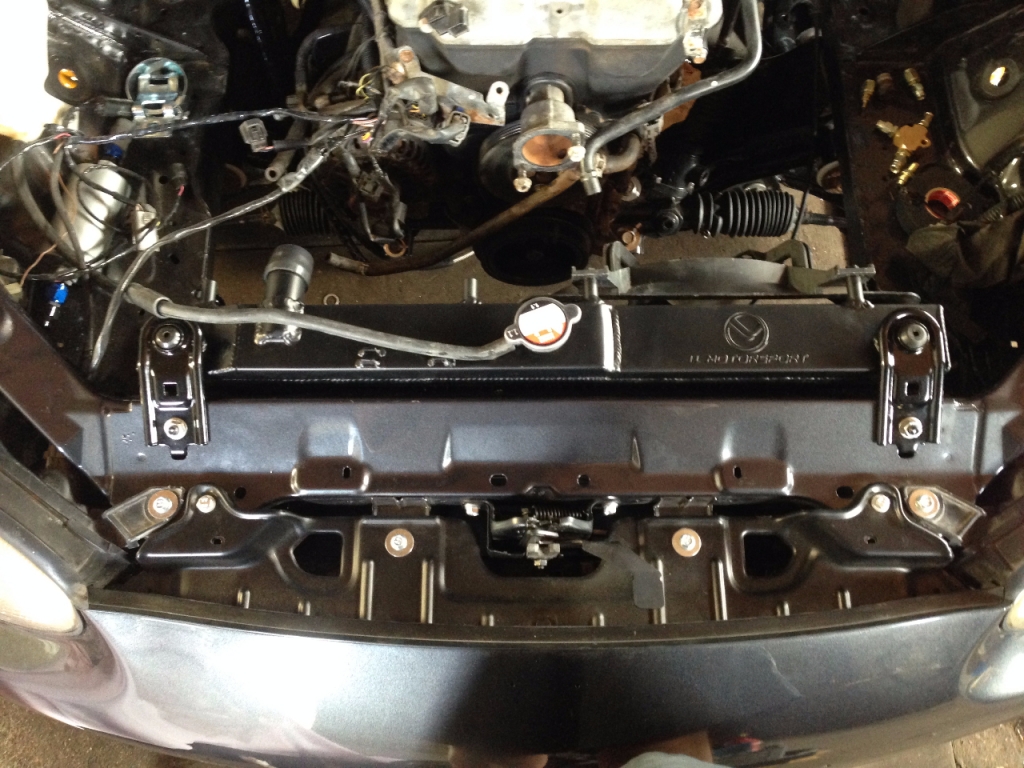

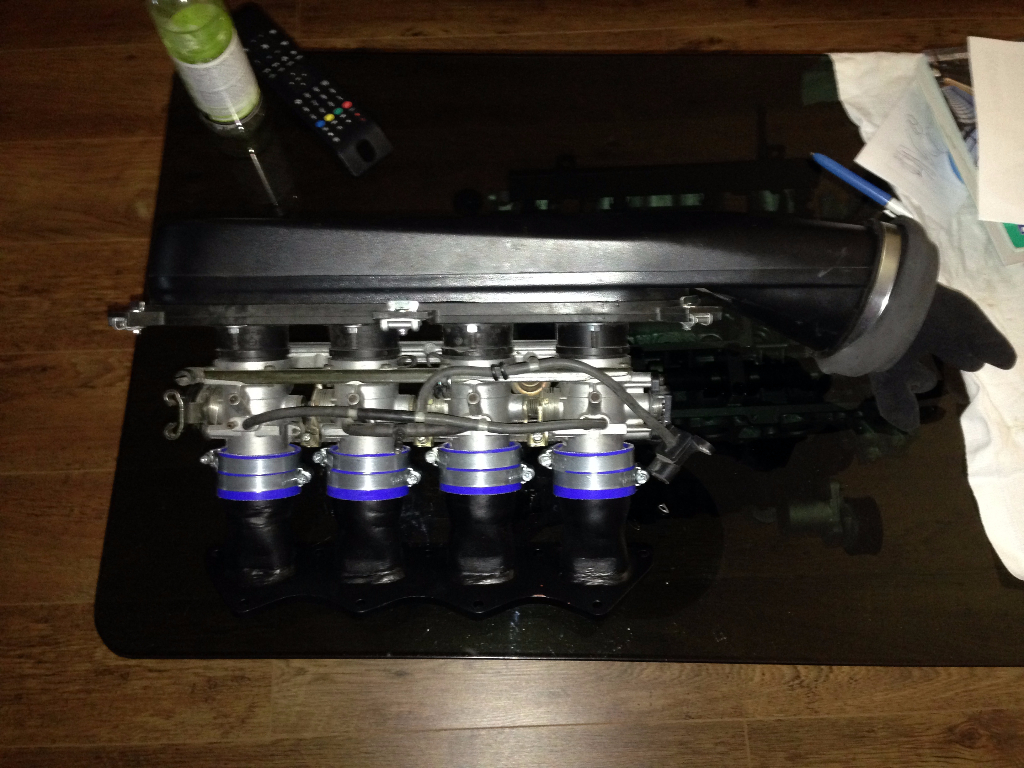

Le 4 pap quai fini :

Dis, t'avais pas des manchon noir au lieu de bleu? c'est tiouning là :red: :D
