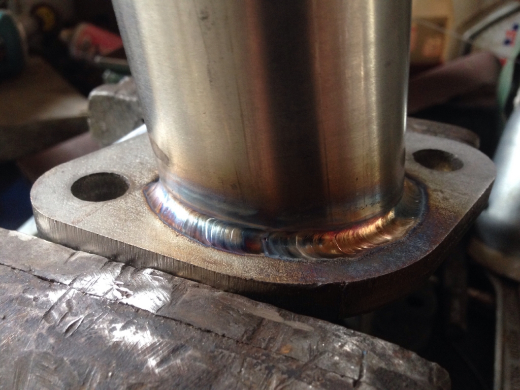

Finalement après des débuts difficiles je suis devenu copain avec mon TIG :)

Jolie soudure!
Pour les vis t'y gagnerais pas plus avec visserie alu?

Kempi?
Message Publié : Lun 13 Juil 2015, 11:12
Message(s) : 6982
Un ESAB de chantier qui était un poste de LOC que j'ai racheté une misère...
Les sociétés de matériel de soudure revendent le parc après un certain nombre d'année.
Pour le gaz en Allemagne une bouteille vaut une misère (220€ la 6.3m3 en étant propriétaire 60€ la recharge après).
Pour la visserie, c'est gratuit donc j'ai pas trop cherché de solution annexe.

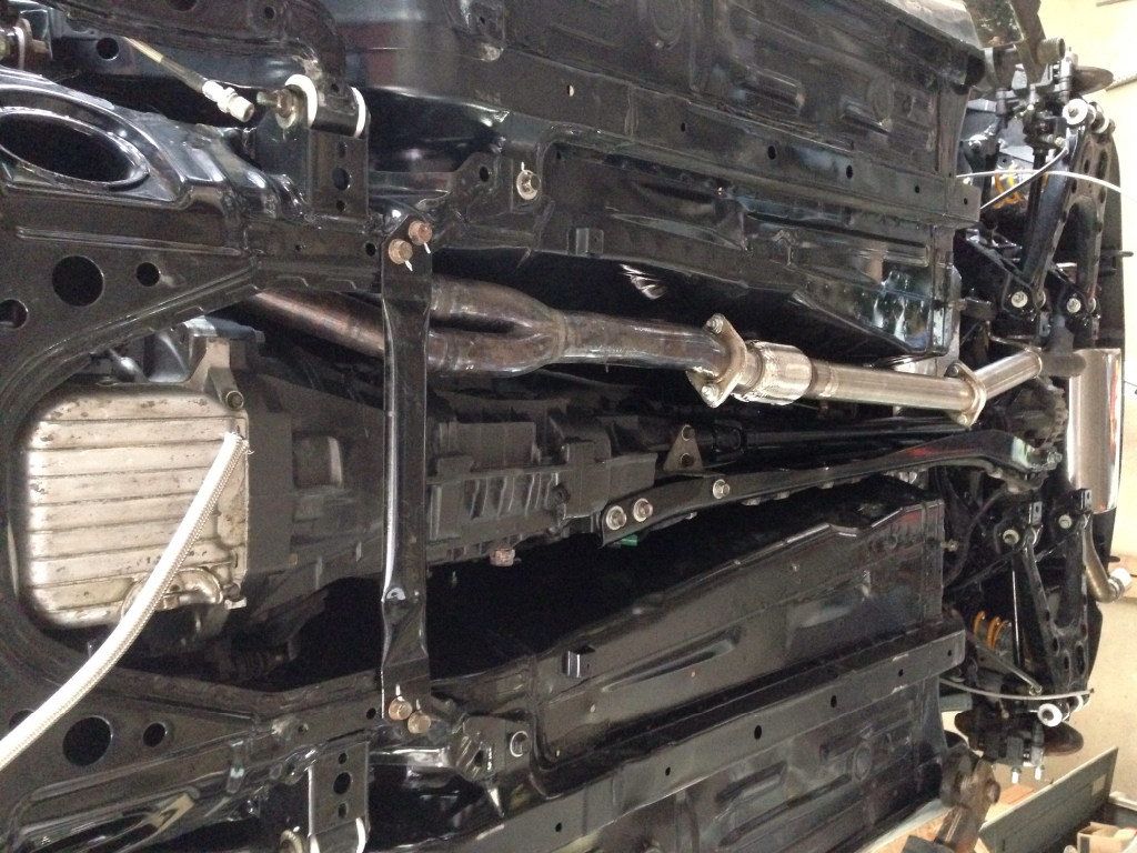

Voilà la ligne finie :

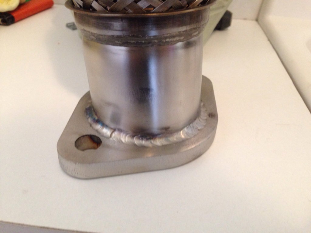

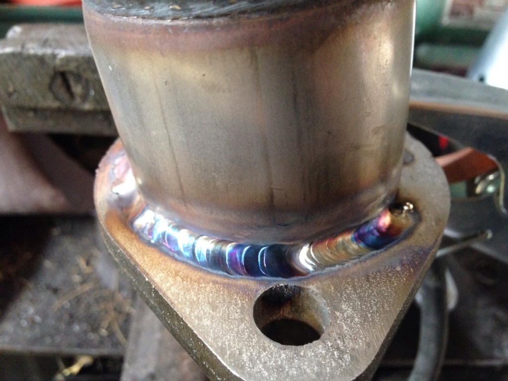

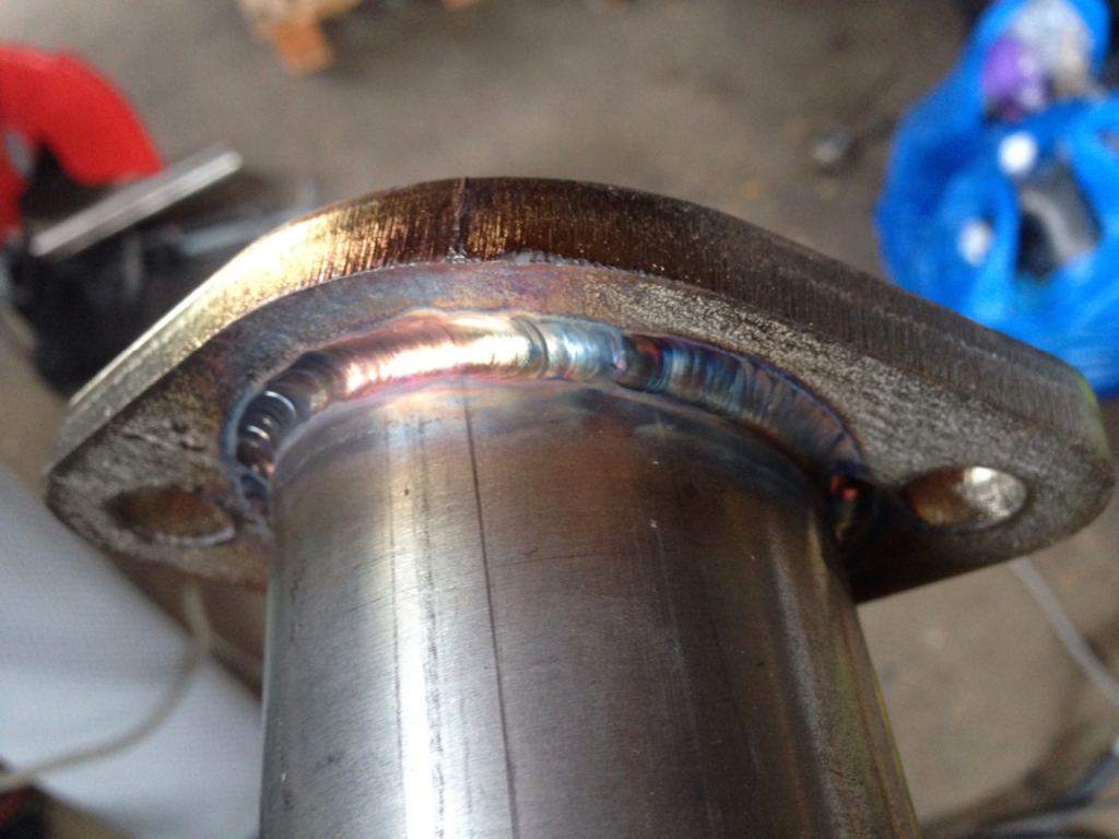

Les soudures après qlq minutes d'entraînement
Message Publié : Lun 13 Juil 2015, 18:50
Message(s) : 3646
Belle soudure

good job :jaime: :faim:
t'as fais en quel diamètre du coup?
Message Publié : Mar 14 Juil 2015, 07:51
Message(s) : 6982
60.3 comme le collecteur.
J'ai du refaire une partie de la ligne car un collecteur de NB n'est pas adaptable sur une ligne de NBFL.
J'en ai profité pour rajouter un flex BOSAL en acier (plus fiable dans le temps que les flex inox) et j'ai fait cette partie assez longue et démontable pour éventuellement y mettre un cata sport ou un inter selon les besoins.
Le tube est en 304L et les brides en 316L car j'ai constaté que sur toutes mes lignes inox les brides étaient tjr rapidement oxydée (mongoose, miltek...).
J'ai porté un soin particulier à l'ajustement pour ne pas avoir de marche et j'ai nettoyer l'intérieur des tubes après soudure quand c'était accessible.
