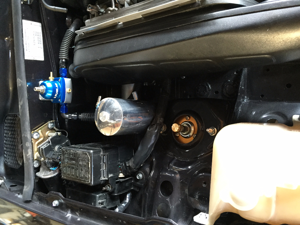

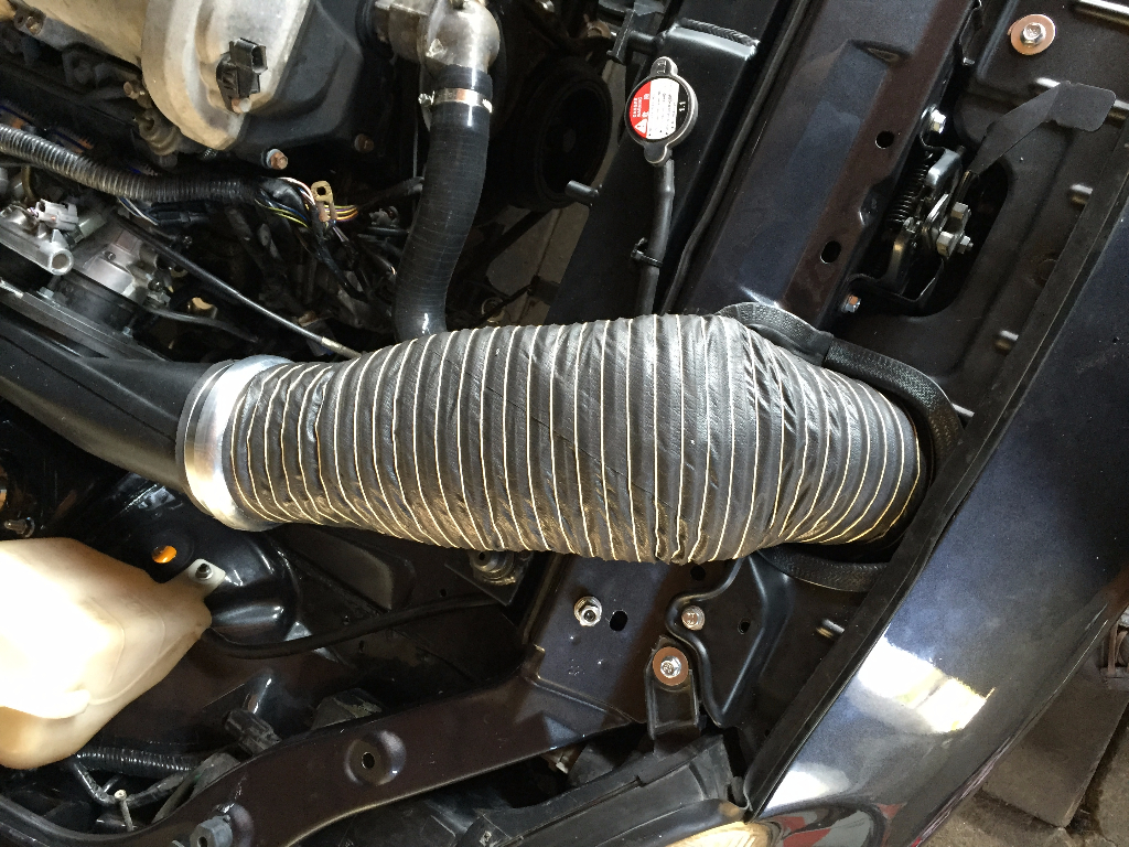

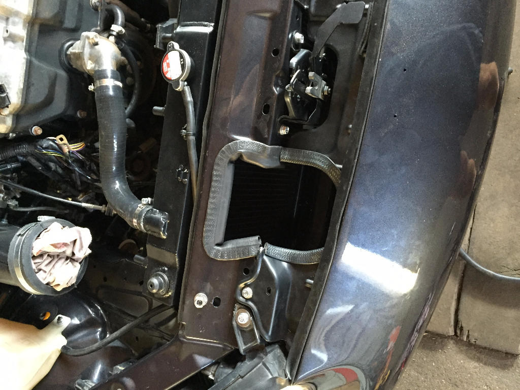

bon on a cogité avec Yo et il a eu une bonne idée : baisser le radiateur d'eau pour gagner en hauteur.
Après quelques découpes ajustement cela donne ca :
Le seul truc qui me plait pas c'est la gaine écrasé, je pense mettre un flexible caoutchouc qui reprendra sa forme à l'ouverture du capot.
Je pense même mettre un énorme filtre mousse pipercross qui traîne chez moi pour augmenter la surface de filtration et du coup supprimer le filtre d'origine de la boite à air qui a une surface relativement faible.
J'ai également positionné le réservoir de dépression, il est fixé sur un des goujons de la tête d'amortisseur :
Il me reste à connecter le tout et le peindre en noir mât.

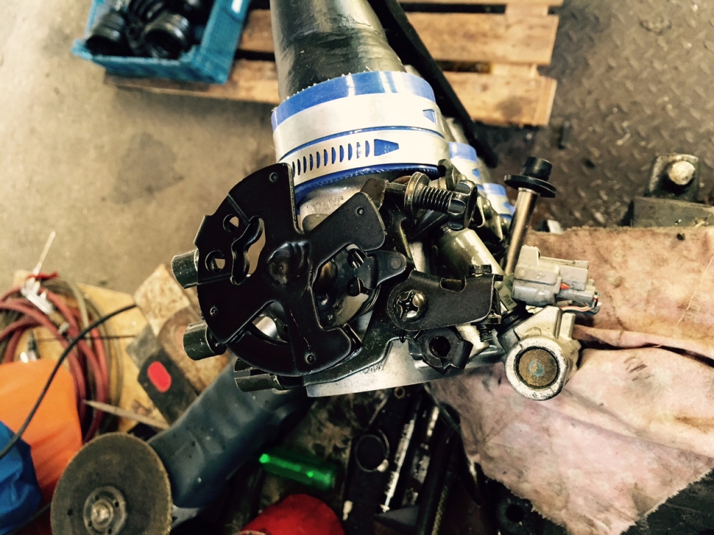

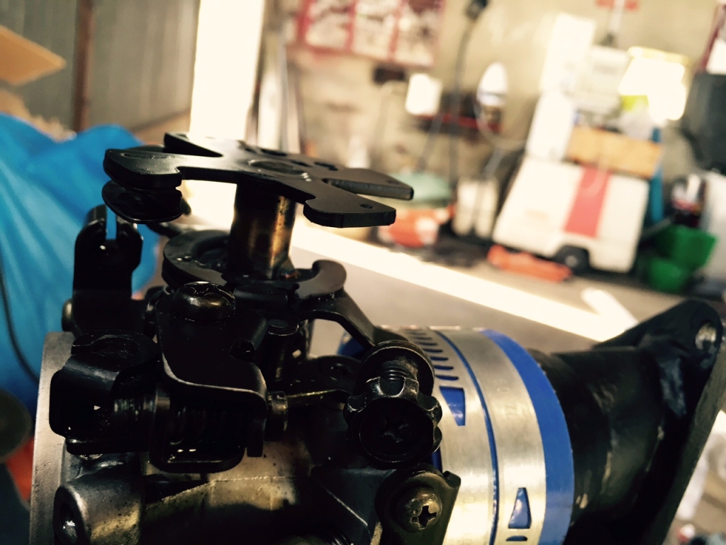

Aujourd'hui j'ai bossé sur le 4 pap afin de pouvoir conserver la course de pédale d'accélérateur identique à l'origine.
J'ai donc désertie la roue du câble d'accel d'un papillon de NB, j'ai fait usiner un axe taraudé qui remplace l'écrou de blocage de la roue d'accel du 4 pap moto et j'ai soudé la roue de NB sur l'axe visé et pointé.
Plus parlant visuellement :
Le 4 pap est en place, le faisceau moteur également.
Je suis entrain de modifier la câble d'accel d'origine ( il faut raccourcir la gaine et le câble) et je dois fabriquer un patte permettant le maintient de la gaine comme à l'origine.
J'ai bien avancé sur le collecteur de dépression et le 4 pap est relié au capteur de pression de la MS.
Plus de photos demain et peut être le démarrage du moteur.
