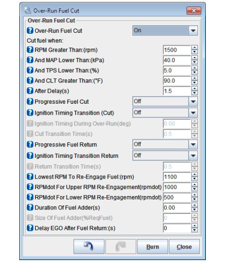

guillaume650 a écrit :
en fait la 1ere série décrit les conditions d'activation (+ de 1300rpm, - de 20kPa, -de 2%TPS.....)
la 2eme série (celle qui me reste a affiner) gère la reprise!
C'est bien ma question concernant tes paramètres: Qu'est ce qui se passe a 1600tr/min avec tes paramètres?
t'es au dessus de 1300 -> tu coupes
mais tu es en dessous de 1800-> tu ré-injectes
qu'est ce qui a la priorité?

c'est la bonne question :D
comme dis j'ai démarré Samedi et roulé 1H Lundi!..... c'est loiiiiiiiiiin d'être affiné ;)
en fait tu ré-injecte AUSSI dès que tu re-dépasse une des consignes MAP ou TPS! le paramètre 1800rpm n'est là que dans le cas ou tu ne toucherais pas au gaz..... mais clairement je relèverais peut-être le seuil d'activation de cette fonction.
ce qui est certain c'est que dans mon cas, le réglage d'origine 40kpa et 5% papillon me foutait le brin car sur du roulage "ville" en 3eme, en gardant un filet de gaz j'oscillais autours de ces valeurs en étant au dessus du réglage initial qui était a 1600rpm de mémoire.
en regardant les log, je maintien le 50km/h avec seulement 3-4% papillon avec une pression collecteur à 30-35kpa.... d'où le passage a 20kpa (là pour le coup c'est sûr c'est du levé de pied total) et 2% (idem levé de pieds total car fermé mon TPS oscille entre 0 et -1%)
Bon Ok je retiens je vais désactiver cette fonction le temps de faire la carto d'essence :oui:

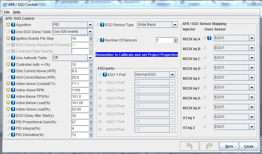

sinon vous avez "jouez" avec le PID pour l'AFR?, vous avez quels réglages?
Pareil, ce n'est à activer qu'une fois ta carto terminée sinon les algos de VE analyzer et de correction vont se télescoper et tu vas tourner en rond.
Pour rappel, la phase carto essence doit se faire avec toutes les corrections désactivées. Il y a tant de paramètres qui sont approximatifs (deadtime, lag de la LB, calibrage des sondes, ...) que ce n'est pas la peine d'en rajouter avec des algos qui manipulent l'injection ;)

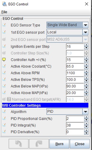

oui je veux bien pour les réglages PID AFR :jap: !
après pour la régul AFR c'est soit en mode "simple" soit en mode "PID" ....... le mode "simple" étant opaque je sais pas si c'est mieux :aie:

ok, sur ms3 il y a "Off/Simple/PID"
Du coup tu peux surement contourner en passant l'EGO control "active above 10 000rpm" ou "active above 200kPa" enfin tu vois l'idée ;)

Attention je ne parle pas de désactiver la large bande, mais de désactiver l'ego. Rouler en boucle ouverte si tu préfère. Ça n'empêche pas la MS de connaitre et loguer la valeur AFR, et donc VE de pouvoir analyser que si tu as 16 au lieu de 14.7 alors il faut injecter X ms plus longtemps ;)
Une config ego qui marche sur un bloc de nbfl :
Active jusqu'à wot, mais pas au ralenti (car provoque des oscilllations de régime, tu verras c'est rigolo à tuner aussi le ralenti :aie: )

ok donc là je me contente de mettre 8000rpm pour désactiver la correction?
note que le PID pour l'instant dans ma MS est fort différent :aie:
Message Publié : Jeu 31 Mars 2016, 20:51
Message(s) : 1576
Yep c'est ce que je ferais. Effectivement tes paramètres de pid sont très différents.
D'après ma compréhension du pid je dirais que mes paramètres réagissent plus vite et sous forme d'hyperbole avec le risque d'overshoot que ça comporte, alors que les tiens sont plus sous forme de parabole avec un démarrage lent mais une arrivée plus précise.
Tes paramètres sont intéressants, avec une carto au poil ils seraient peut-être plus précis et stables malgrès un temps de réaction un peu supérieur.
Après ces valeurs sont à prendre avec des pincettes, on est pas sur les mêmes firmwares ni sur le même matos, il est très probable que les implémentations différent
NB 10ae

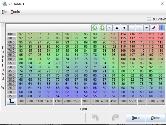

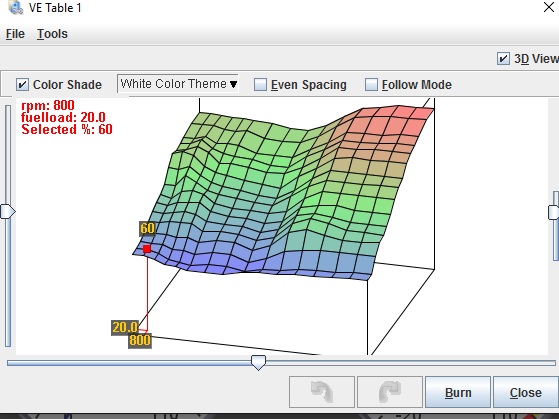

j'ai commandé ton bouquin Herduge ça fera pas de mal a ma culture dans tous les cas :D

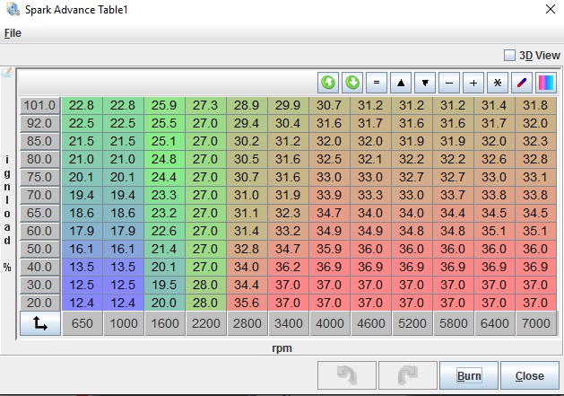

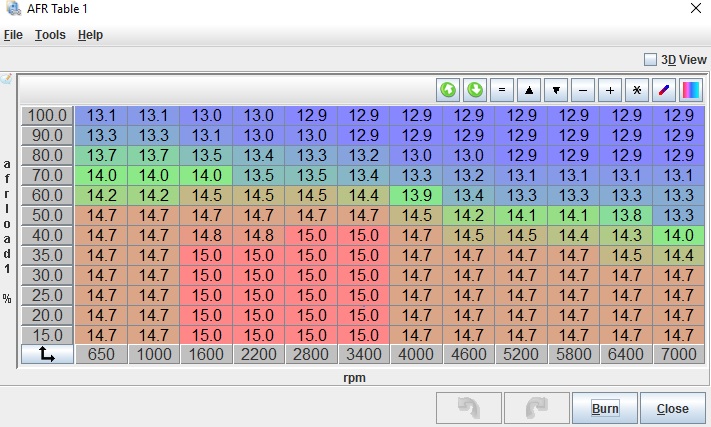

voilà ou j'en suis des 3 tables principales:
les avis sont les bienvenu :oui:
Guillaume
Message Publié : Mar 5 Avr 2016, 09:33
Message(s) : 6965
Tu arrives sur des valeurs assez proches des miennes avec un profil de courbe VE semblable même si le comportement ON OFF semble moins prononcé chez toi.
Message Publié : Mar 5 Avr 2016, 10:06
Message(s) : 7675
en tout cas ça colle bien avec le ressenti de ce moteur même d'origine: pas bon en bas, top a mi-regime et pas facile a emmener en haut :D
