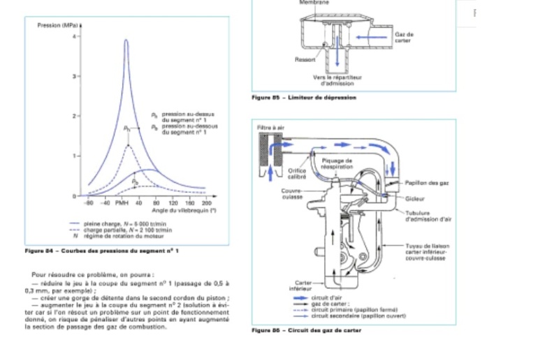

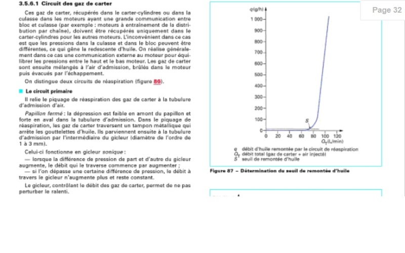

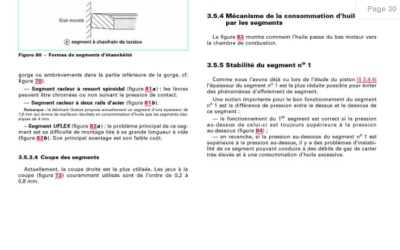

Ca conforte ce que je viens de lire :
Un peu d'info en + :
Je pense que la réponse à l'usure des segments est ici :
Donc dans certaines conditions (faible charge et régime surement), la pression sous le segment serait supérieur à celle au-dessus.
En sachant qu'ils disent qu'un moteur est considéré étanche si le débit d'air et de 30l/min on imagine bien les débits et pression atteignable dans un carter sur un moteur kilométré ou moteur turbo...

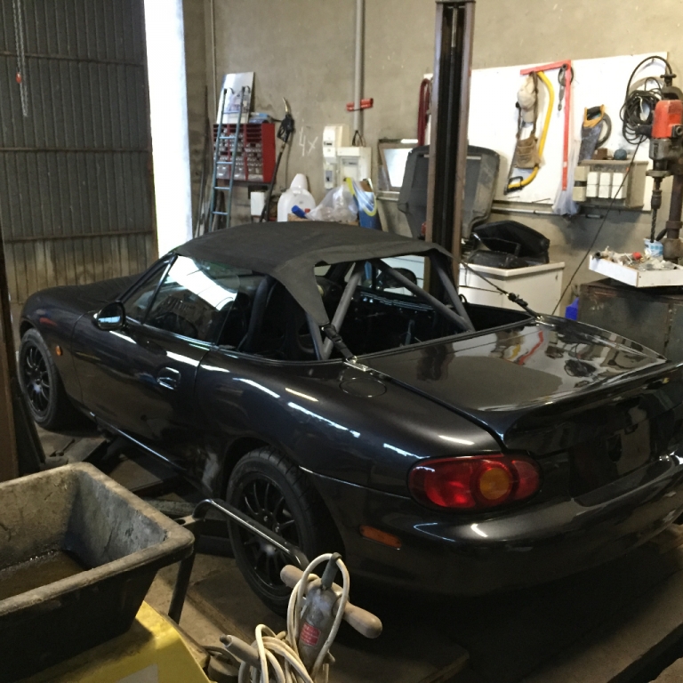

Bikini monté c'est nickel et testé en roulant rien d'anormal.
J'ai fait qlq kms ce week pour commencer la carto, merci à ceux qui me conseils en sous marin ;)
J'ai commendé à intermédiaire que je rajouterais car le bruit d'échappement depuis le passage en ITB est vraiment trop fort à mon goût.
