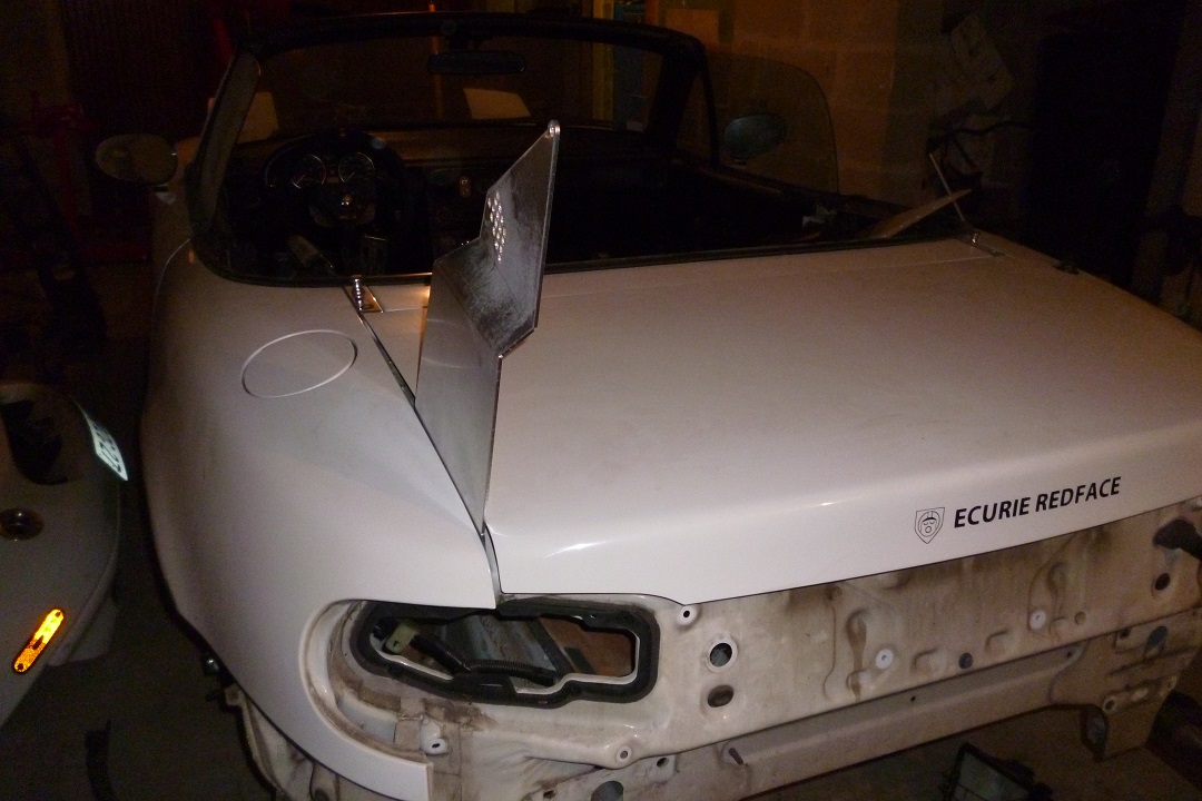

Je les ai monté ces dérives :) Ca fait pas mal Désolé pas de photos (J'étais dehors et la pluie menaçait et suis passé à autre chose.
J'en ferai plus tard. j'en ai peint une en noir et j'ai laissé l'autre en alu j'arrive pas à me décider, cependant j'ai une préférence pour le noir.
J'ai redemonté tout mon PC avant afin de préparer mon splitter, je vais donc monter le beatrush sur la G&B.
Difficile de le reproduire pour l'instant désolé :(
Par contre quand il est monté on peut carrément mettre le cric il vient à zéro du berceau. Il y a une découpe en triangle qui indique le point d'appui : c'est fait pour.
Si non pour le splitter j'ai cogité les points ou il va venir se fixer :
Les 4 points du BeatRush (les 2 avants sont ceux du plastique d'origine
2 pattes qui sont vissées sur les support de BAR extérieur
2 vis à l'avant fixées sur ma plaque alu qui tient le PC qui passent devant l'entrée d'air (fixées à l'extérieur donc, et facilement démontables).
Ces 8 vis seront facilement accessibles: au moins autant que celles d'origine une fois sur cale
Il va venir à raz de la lèvre OEM et je pense installer une butée et peut-être 2 clips pour bien maintenir la lèvre contre le splitter
Le dessin sera celui du splitter TDR un poil plus long en avant, associé au dessin du Beatrush pour le sous-bassement.
La largueur au PC devant les roues arrière de 1600 mm c'est à dire 100mm de plus de façon à caréner les roues avant (1400 pour la partie inférieure du PC)
Je ferai naturellement des photos au fur et à mesure de l'avancement.

Merci, mais je fignole pas trop les détails !
Sinon j'ai enfin trouver de quoi faire mon gabarit pour le splitter :
des plaques en plastique "alvéolés dans la longueur" je dois recevoir ca Jeudi je pense. C'est rigide léger et ca se découpe facilement.
Sinon pour le splitter j'ai trouvé ca :
http://www.nauticexpo.fr/fabricant-bate ... 20422.html
Je sais pas encore combien ca vaut et ou le trouver mais c'est un début. Plutôt que du CPM pour commencer je me demande si je vais pas partir sur une tôle d'alu ep 3 ou 5 et ensuite le matériau alvéolé vu sur le site de Nauticexpo
Pour l'aileron les plaques en épaisseur 5 ne passent pour 2 raisons:
parce qu'elle font 6 d'épaisseur :sic:
et que le couvercle du coffre s'encastre dans des formes avec un léger angle ... que je n'ai pas prévu :sic:
Joël tu pourrais confirmer : Tu dois avoir un léger plis au dessus des 5 perçage a visser dans l'encastrement du coffre qui fait revenir le mat vers l'intérieur? Ce plis doit être à l'aplomb du couvercle ou juste au dessus.

Oui il y a deux pliures : une grosse en haut pour s'adapter aux platines de l'aileron et un léger pliage en bas au niveau du coffre on le distingue sur ces deux photos :
Si tu veux je peux essayer de te faire des mesures, mais ca va etre compliqué a mesurer, a la limite je pourrais te mesurer l'angle ? mais faudrait que je trouve un rapporteur, remarque avec une règle, un mêtre et un peu de math je devrais pouvoir calculer l'angle en mesurant l'écart par rapport à la verticale a 10cm de la pliure (en formant un triangle rectangle)

Voila Joël, Merci pour l'illustration ! Tout le problème c'est de trouver un rapporteur. C'est bien cet angle qui me gêne (un peu) situé au dessus des trous de fixation.
Je vais regarder quand même de mon coté, je dois bien avoir un rapporteur quelque part :oops:
