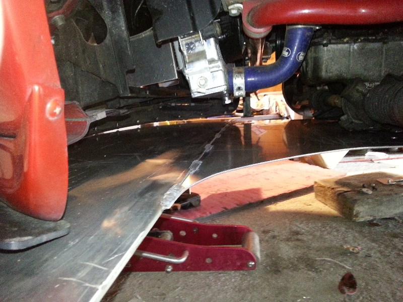

Ca y est plusieurs heures ce weekend à monter mon splitter

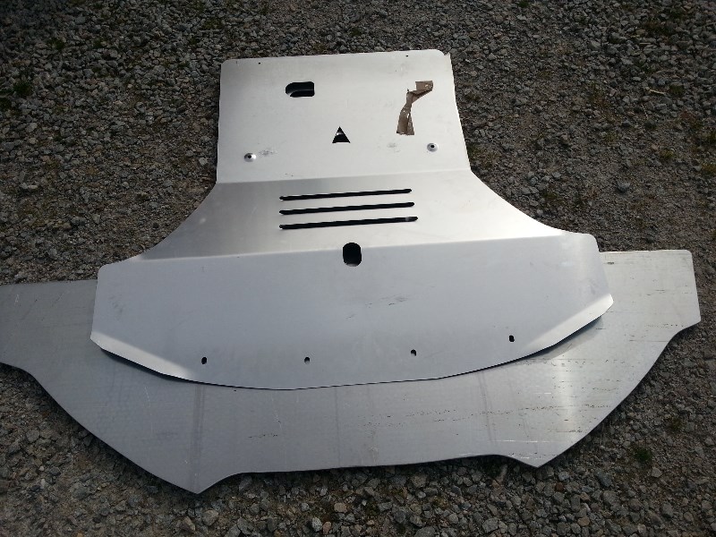

En comparaison du fond plat Beatrush
Il est composé d'une feuille ep 5 sont le pare choc et 3 sous le moteur soudées entre elles.
Le PC juste posé dessus

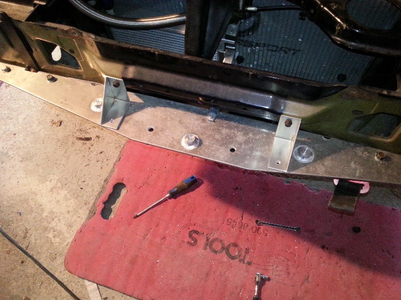

Etape 1 Renfort de la plaque alu par 2 equerres
Image¨

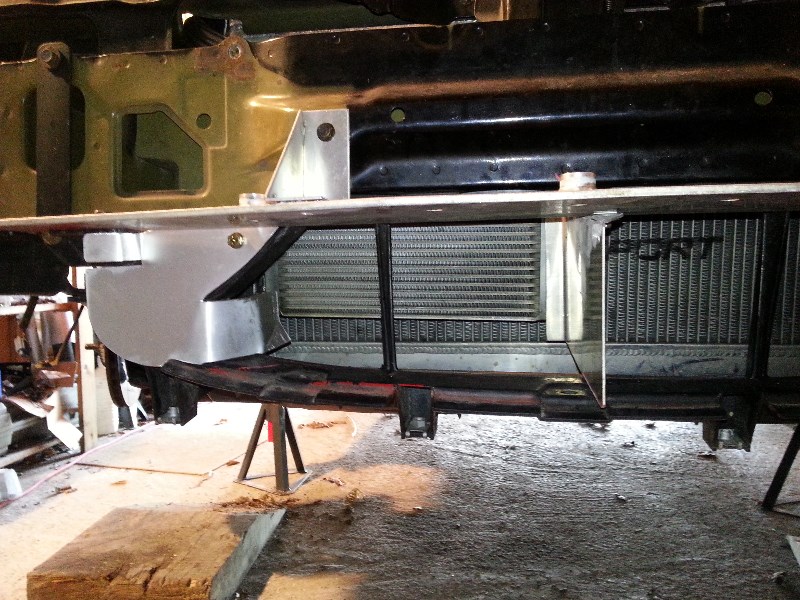

Petite étape intermédiaire: pose de mon déflecteur d'air pour le radiateur d'huile et un "cache" à gauche.

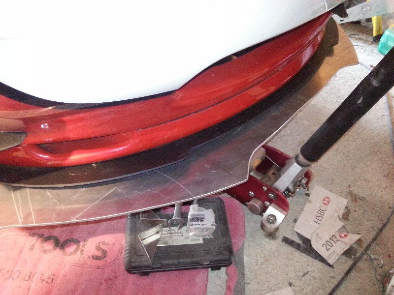

Mise en place sous la voiture à l'aide du cric

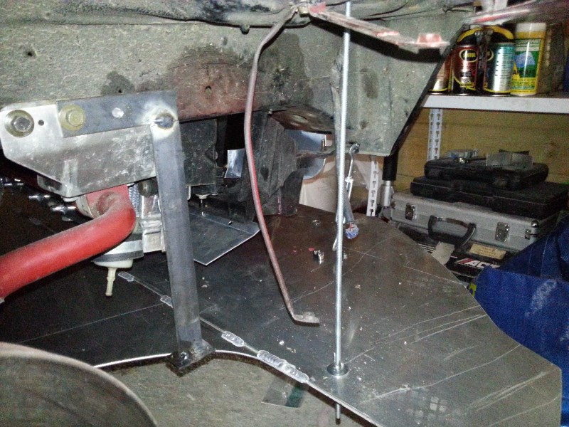

Je l'ai fixé avec les pattes recopiées et légèrement adaptées à ma config (barres de renfort 4 points) du kit beat rush (arriere du moteur) et les 2 vis avant sous la crémaillère
Là je me suis loupé sur les cotes d'un support; Pas assez en avant. Il me faut le modifier.
Et puis en regardant pour avancer je me suis rendu compte que je pouvais mettre une tige filetée qui s'avère pratique simple et costaud.
La barre tordue est le tirant d'origine que j'ai du tordre quand j'ai roulé avec le plastique d'origine; Ma vis support d'origine est curieusement courte

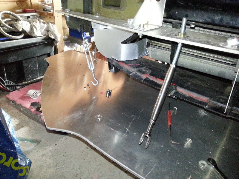

Pour l'avant j'ai prévu 4 renforts : 2 tendeurs de chaque coté qu'on ne voit pas une fois posés et 2 ridoirs qui sortent de bouche.

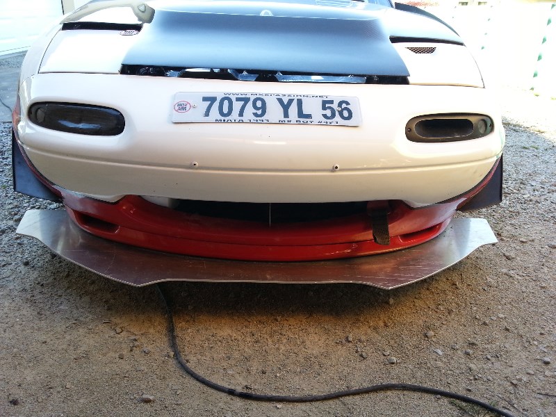

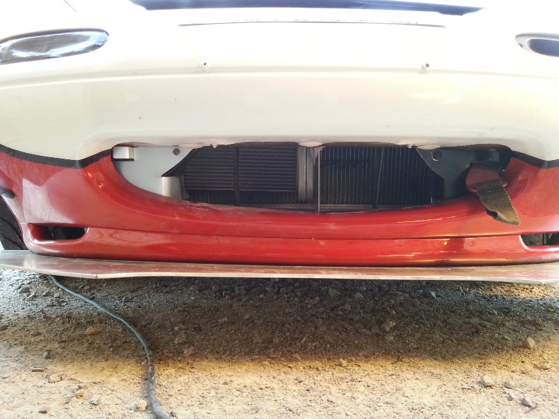

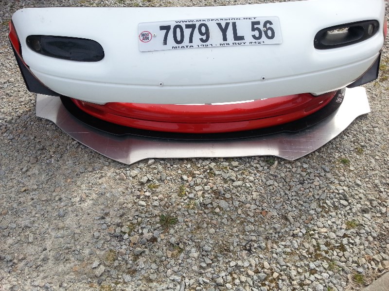

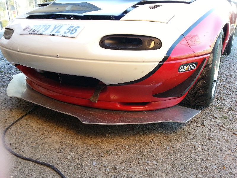

Et voila après de multiples essais (pose et dépose) ce que ca donne :
Reste à caréner les roues avant et puis après à trouver un matériaux moins lourd que l'alu.
On va voir ce que ca apporte à Beuvardes. J'ai monté 2 pneus neufs à l'arrière (tous collants) et les 2 plus anciens (6/8 mois) plus secs à l'avant :bave:

J'adore ta mix marc, elle fait de plus en plus voiture de course! On la croirais tout juste échappée d'un circuit!

Une vraie scalpeuse de pelouse.
Respect pour la réalisation!
