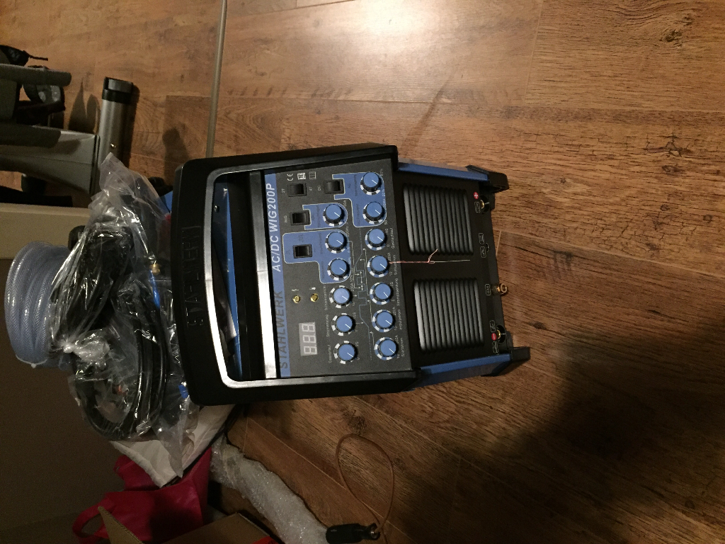

J'ai reçu mon TIG Alu, Je vais pouvoir avancer sur l'intégration de mon radiateur gros volume Honda et créer une boite pour faire un filtre de grande surface pour ma boite à air des 4 pap.
