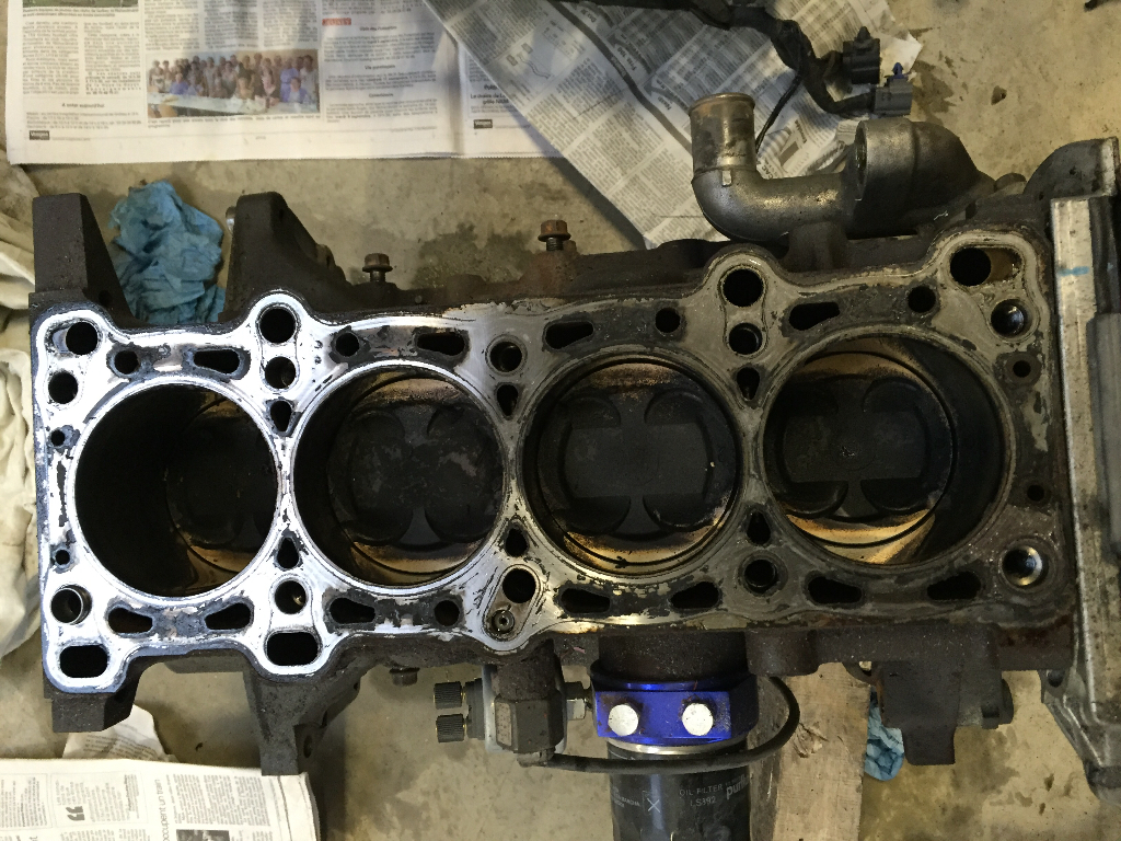

Le taf a commencé.
Quelques heures plus tard....

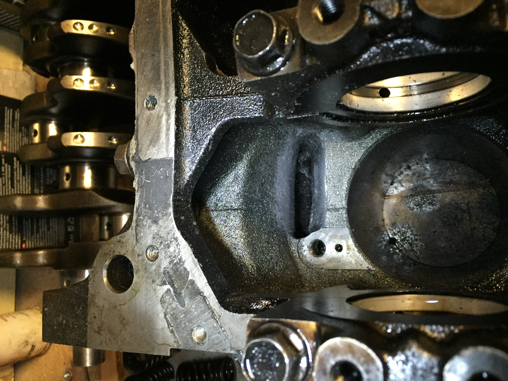

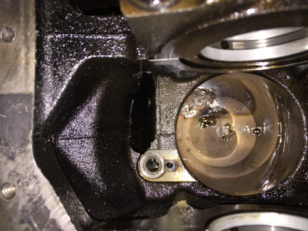

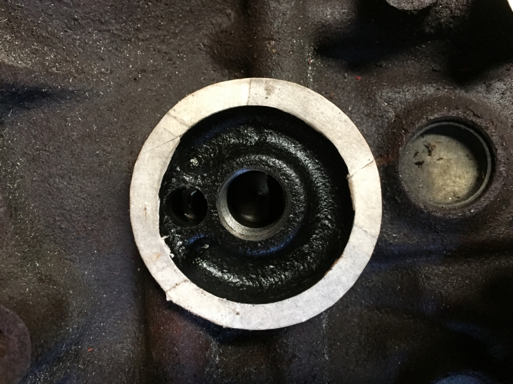

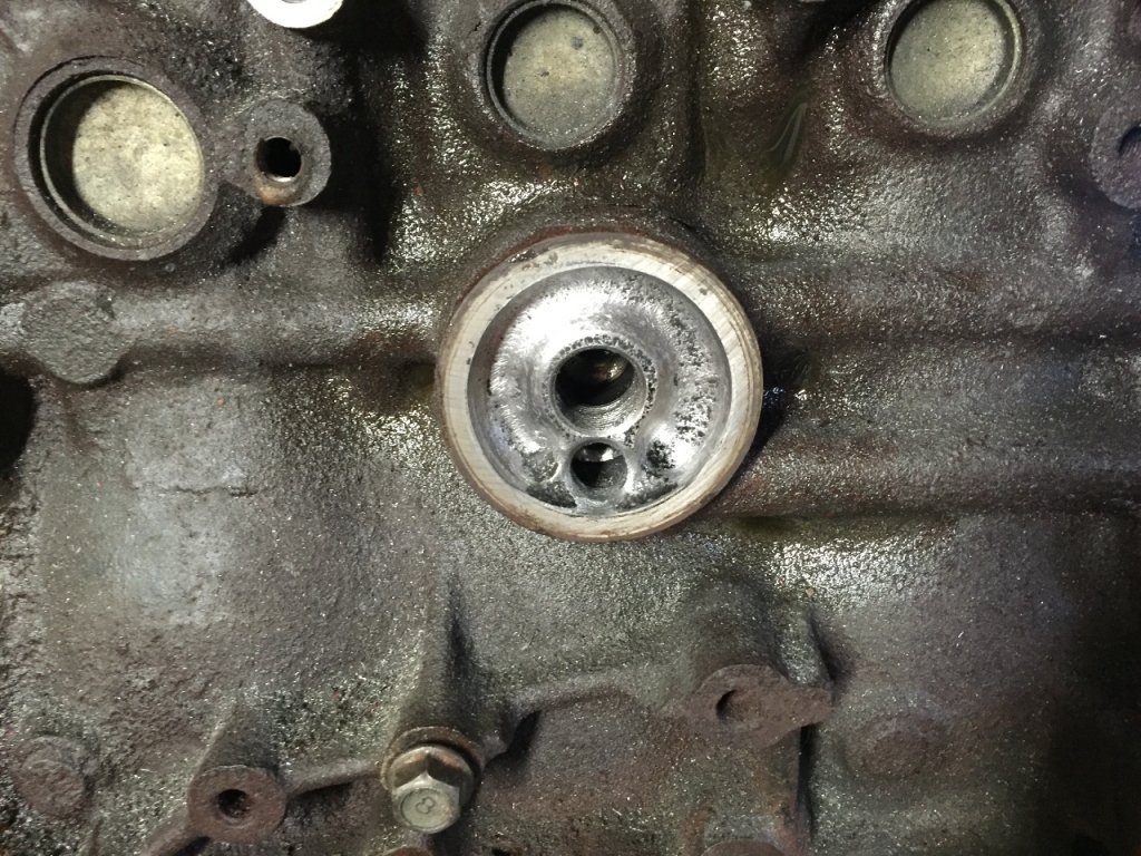

Cette aprém travail sur le bas moteur :
Ébavurage dès descente d'huile et ajustement des orifices avec le joint de culasse
Ébavurage support filtre à huile

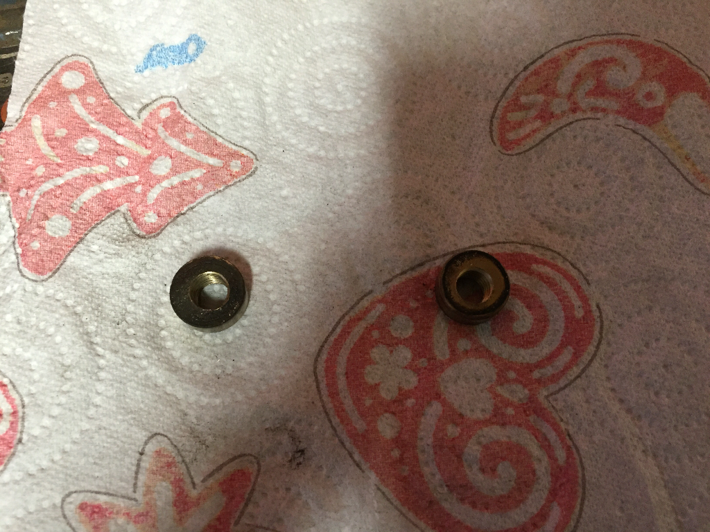

Extraction des bouchons de la rampe huile pour un nettoyage en profondeur après réalésage (je pense que c'est cette étape que Matt a zappé)

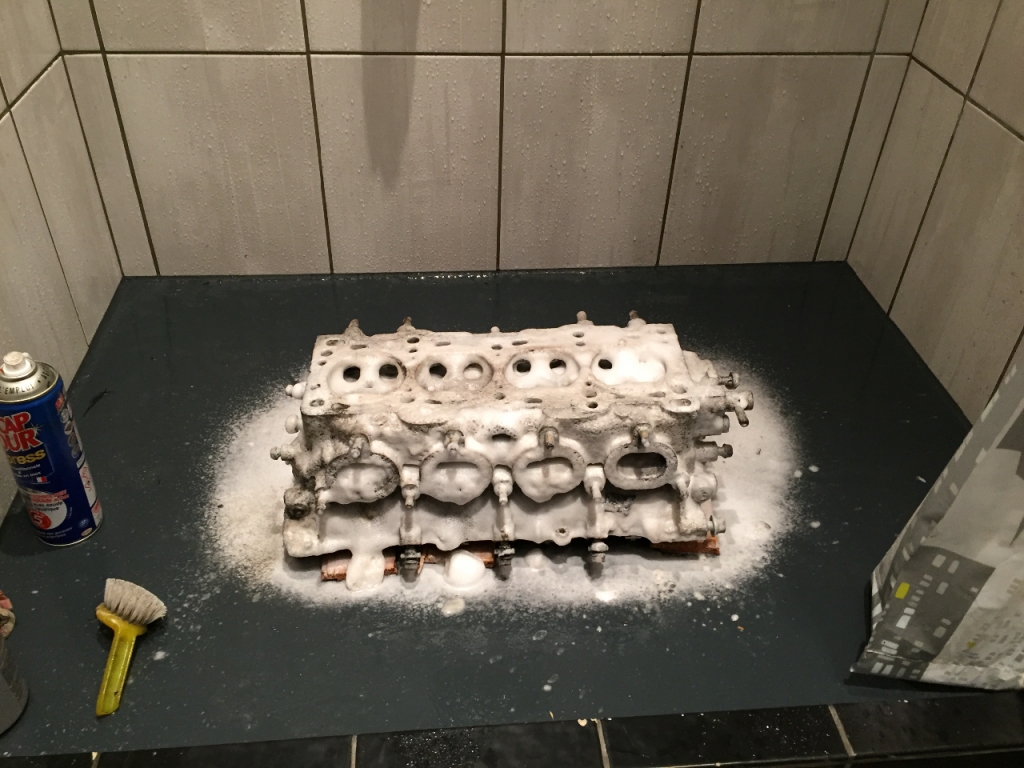

Voila la culasse et le bas moteur prêt pour expédition chez les différents sous traitant.

:hello: au fait tu les as trouvé les bouchons neufs de rampes?
Message Publié : Dim 17 Jan 2016, 17:50
Message(s) : 6982
J'ai pas cherché je les fais tourner en laiton, j'ai également extrait le restricteur de débit d'huile allant à la culasse qui sera aussi refabriqué.
Sans enlever tous les bouchons je vois pas comment il est possible de bien nettoyer le bloc surtout que c'est le circuit d'huile après filtre.
