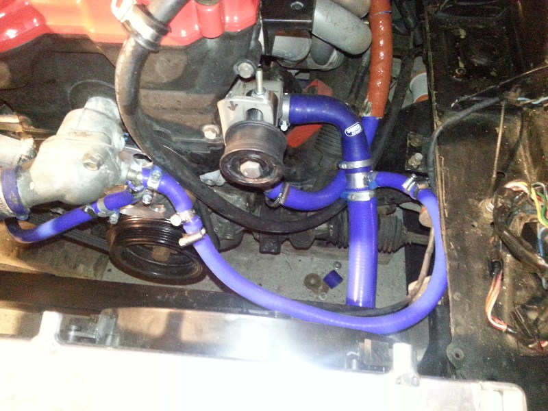

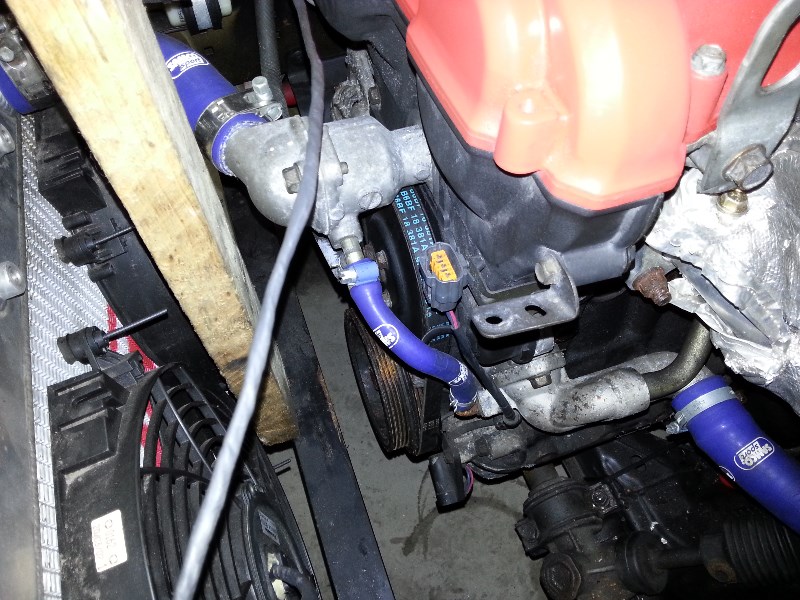

Voila au lieu de ca :
J'ai ce montage :
La durite de chauffage (ou direct du derrière du moteur) revient dans le mix. Faut pas faire attention la pipe était monté inversée (ca raccourcissait le circuit en venant direct de radia, mais avec le compresseur ce montage n'est plus possible
Normalement rien d'extraordinaire. Je pense vraiment que c'est le calorstat qui marche pas :?
Pas de coolant reroute sur ce moteur de 2001, juste cette petite modif

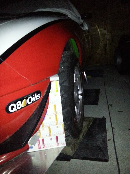

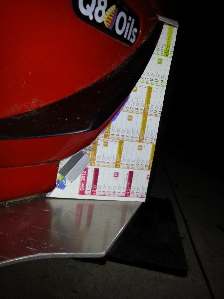

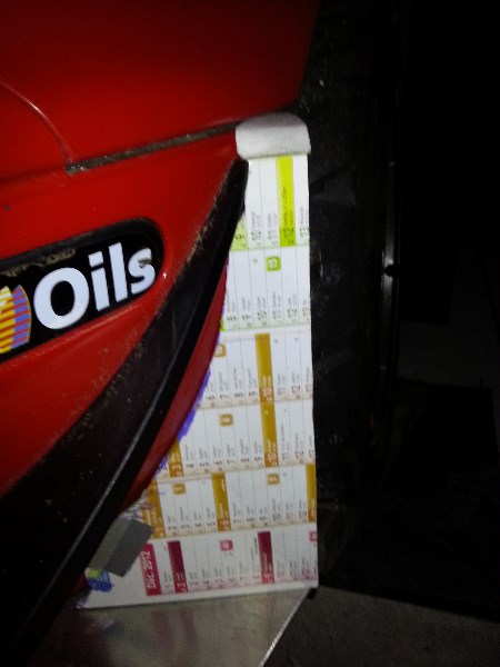

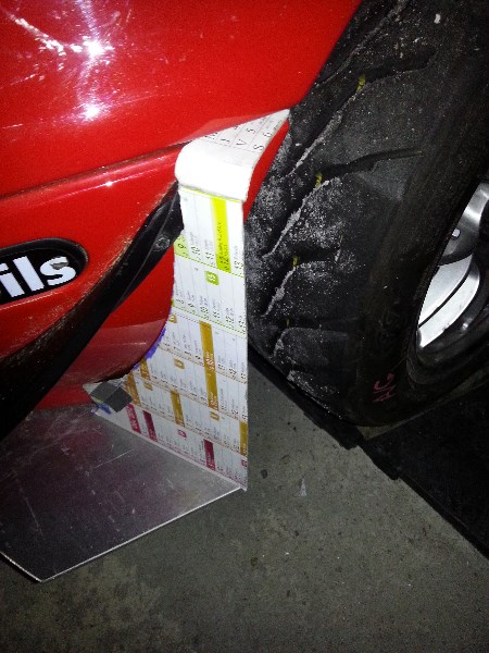

Sinon j'ai aussi commencé le carénage des roues avant :
Ca j'aime bien faire, évidement c'est le proto en carton. Fixation en haut avec la patte courbée qui va se glisser entre le PC et l'aile, et un petit écrou qui maintiendra le volet vertical à cette petite patte, en bas grâce à un petit retour je boulonne le déflecteur au splitter.

tu n'as pas virer la petite durite sur ta 1ere photo qui va du cul du calorstat a l'entrée pompe?

:red: Désolé j'ai viré la sortie coté droit (sens de la marche) du moteur, le réchauffeur du papillon et et donc par conséquent le retour au mix qui passait par le calorstat

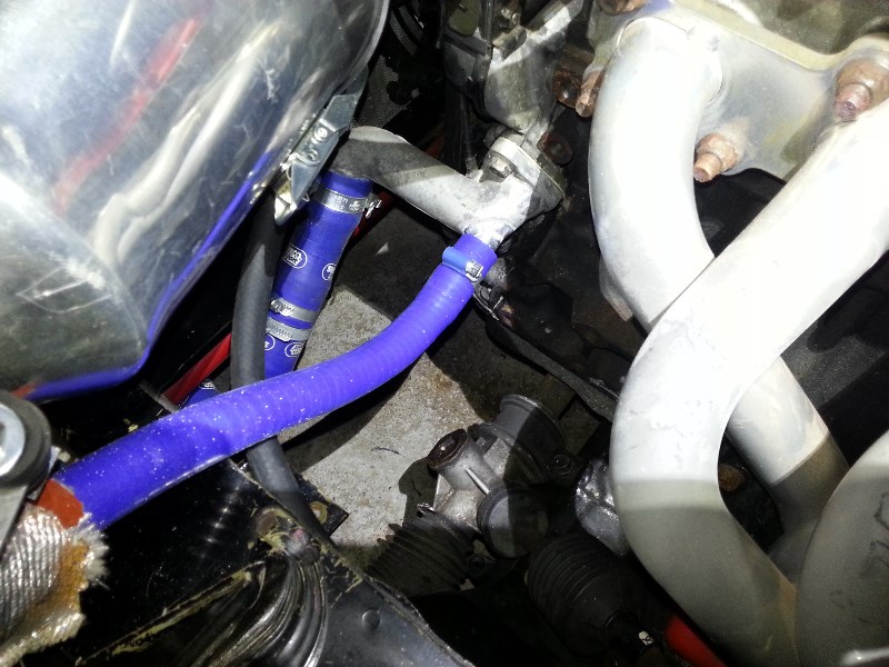

Photo comme promis : Rien d'extraordinaire :
Juste utilisé des durites en silicone bleu

ok!.. pour moi tu peut supprimer la durite qui vient du BP (de gauche sur ta photo) car l'important c'est celle qui va du calorstat à ton entrée pompe à eau. en faisant cela tu devrait te retrouver avec un circuit simplifié mais qui fonctionne correctement ;)
