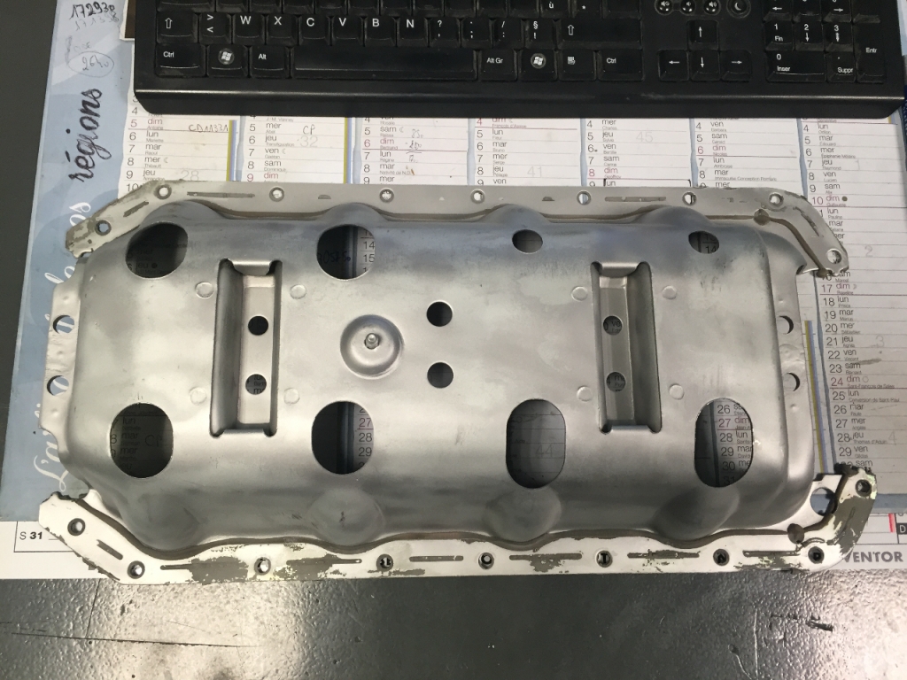

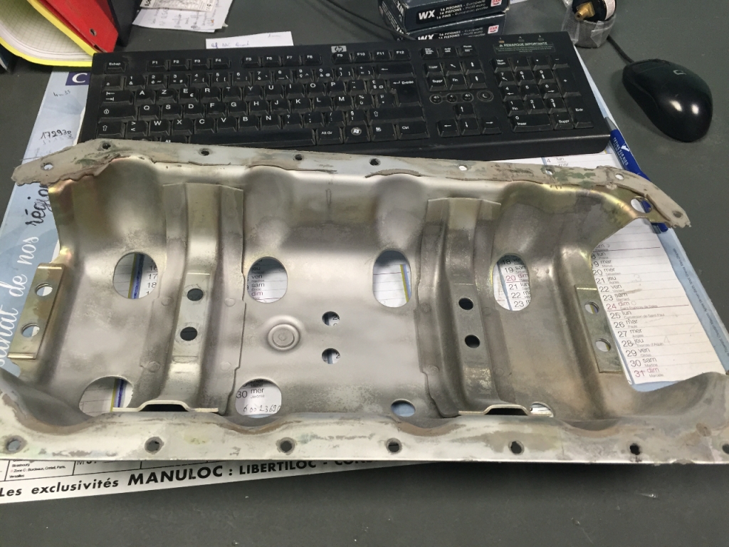

Voici la plaque de mon NBFL que j'ai commencé à sabler pour zinguage :
Je posterais une photo de la plaque de NB, il y a clairement un effort qui a été réaliser pour rigidifier.
Ok on arrive pas à une rigidité comme sur un bloc avec semelle mais la pièce a eu une évolution.
Pour info la cloison NBFL fait facile plus d'un kg et elle est en 2mm de tôle avec tôle soudée avec des pli de renfort.
