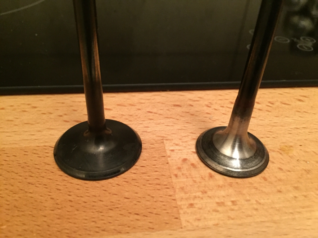

Guillaume voici la photo d'une soupape d'admi et une échap retouchée:

Si ce sont tes anciennes chapeau pour être venu à bout de la calamine sur les échappements !
