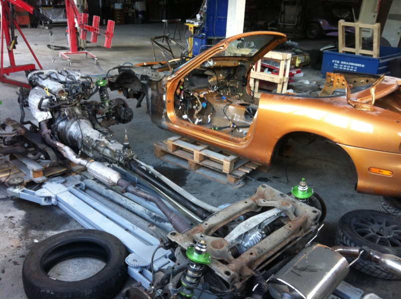

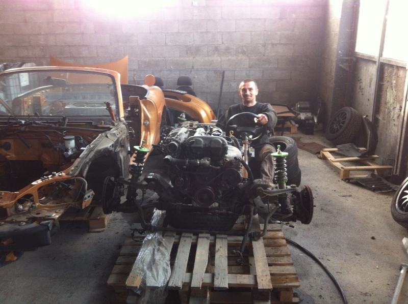

4h plus tard... et quelques frayeurs :
Yo88 au volant du monstre :
Je termine de dépoiler la coque puis début du soudage.

:o tjs impressionnant le chassis séparé des trains :!:

Ça c'est de l'allègement. :D

Ah ouai quand meme !

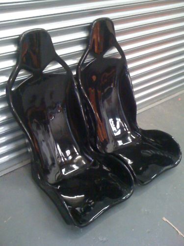

Les news sièges qui doivent arriver cette semaine :)
4.5kg pièce

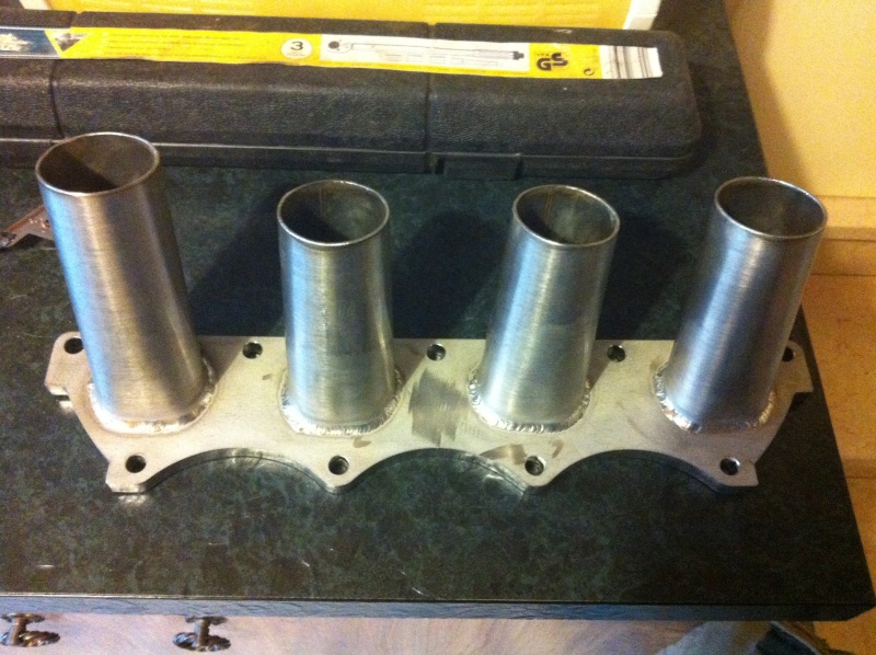

J'ai reçu tous les renforts de châssis de NBFL ainsi que les silents blocs excentré withline (merci ben006).
Je viens enfin de récupérer le collecteur d'admi pour les 4 pap de soudure, il me reste à redresser la platine et la rectifier puis mettre les tues à la bonne longueur.
