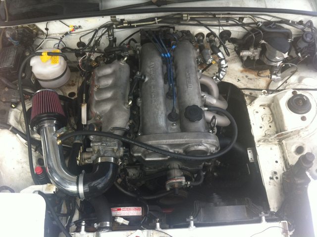

Tu penses à quoi Alex? Faire un piquage dans la durite de retour chauffage par exemple? Mettre ce bocal ou un plus petit derriere le pare feu ca pourrait être une bonne idée!
En Anglais ca se dit comment le bocal de LdR
"relocalisation of the bottle?" :aie: sur CR

Ok Guillaume, visiblement ce bocal n'est pas fait pour accepter de la pression;
Mais je peux le mettre ou? Felinkinkin dit que la longueur de tube à une importance, et qu'en est il de la hauteur pour positionner ce bocal?
Derrière la cloison pare feu, ou coté gauche (sens de la marche) derrière le phare, m'irais très bien.

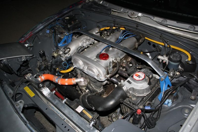

Je viens juste de regarder sur CR et j'ai trouvé 2 cas:
Bocal dans le fond de la baie
par extrapolation j'imagine bien aller de l'autre coté de la cloison...
et l'autre solution :
On aperçoit la durite qui s'en va devant ... mais ou exactement?
Compte tenu de la longueur de la durite de la solution "au fond" mettre le bocal de l'autre coté doit être pareil?

dans la derniere photo je pense que le tuyau ne va nul part... sur la vieille BX de ma jeunesse le circuit était le meme que la MX sans ce bocal (envoi sur la route du surplus .... mais pas de petite soupape de réaspiration!... verif du niveau dans le radia a faire régulierement)
