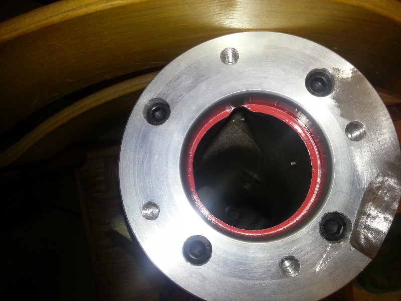

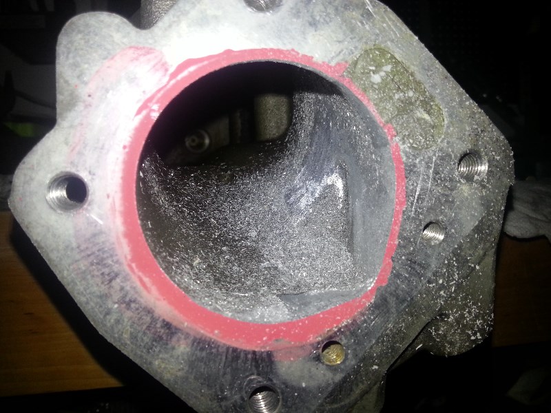

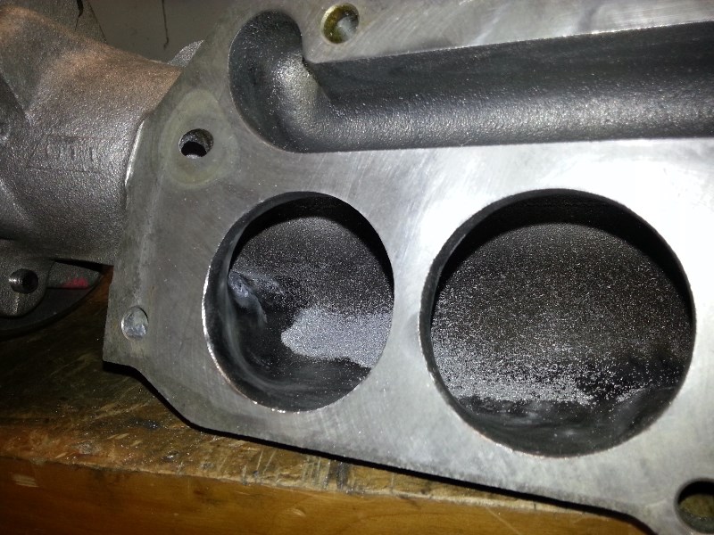

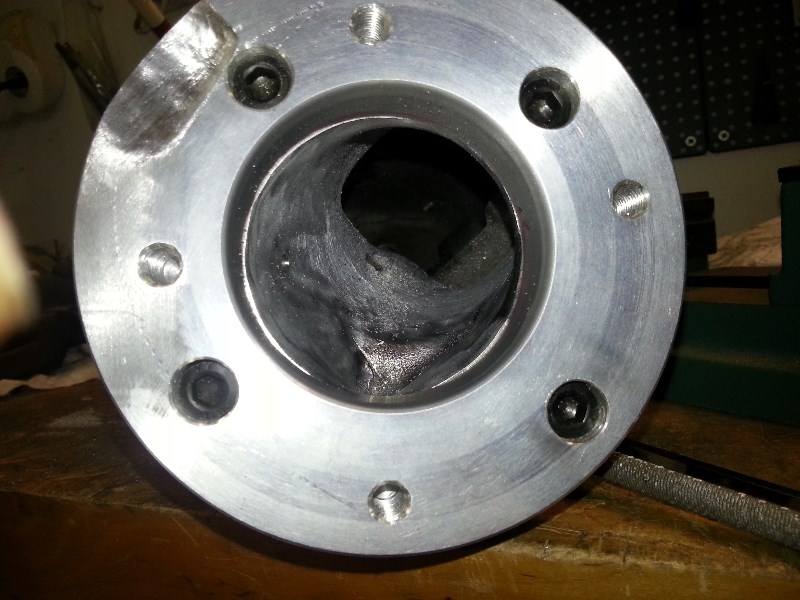

Bon j'ai commencé la retouche de l'entrée du plenum d'admission. Passer du diamètre ... 59 à 65 dans un premier temps:
Voila la cale augmentée du diamètre 59 à 65mm et j'ai tracé cette différence en rouge.
Puis un premier essai de quelques minutes de grignotage:
Fastidieux mais c'est pour la bonne cause :)
Pourquoi passer d'abord à 65mm? Parce que l'épaisseur du plénum est finalement assez faible à l'entrée contrairement à celui du 1600cc.
Je vais donc y aller avec prudence. Les 6mm au diamètre sont de l'entrée à quelques millimètres, histoire d'enlever la "marche" et de l'affiner le plus loin possible.
Je vais aller revoir le travail de Joël sur son pap de 64mm

C'est moi ou le diaètre me semble anormalement important.
J'ai comme repère les duratec 2l prépa, les mecs montent des papillon de 60 du duratec 2.3 pour une prépa non ITB alors dans ton cas plus de 67mm me paraît bizarre.
Message Publié : Mer 4 Juin 2014, 15:18
Message(s) : 4436
Localisation : Grand Champ 56
patST, sur le 1600cc j'ai un diamètre de 62 ou 64 (59 mm d'origine voir moins?)je ne sais plus et ca marche très bien avec les gros injecteurs, donc sur le 1800 cc je me dis que 59mm c'est forcement petit sur un 1800.
Shunk fait du 64mm et moi je vais pousser jusqu'à 65-66, avec un beau cône (dans l'entretoise) qui relie le pap (sortie 68 entrée 73) aux 65-66 mm de l'entrée du plénum avec les injecteurs qui vont bien et l'admission au plus court (dans le phare droit) ca devrait bien marcher

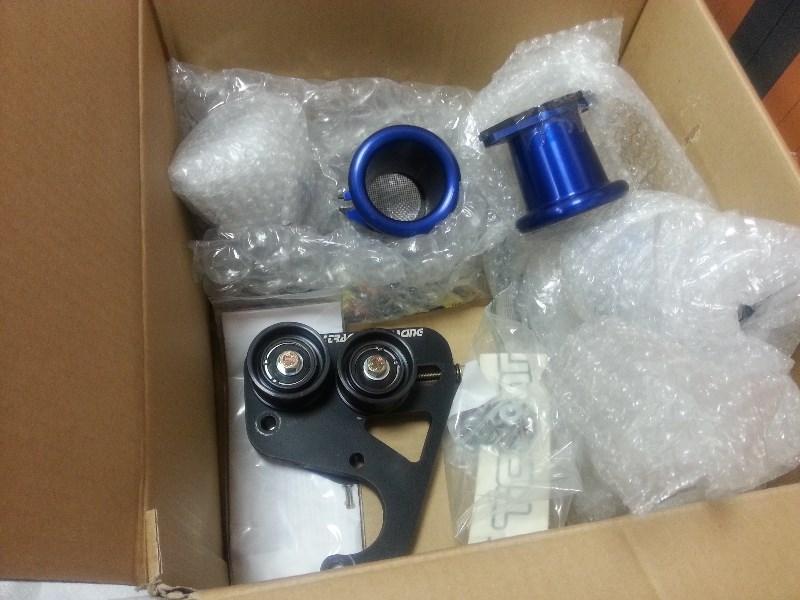

:) Je viens de recevoir un colis de chez MiataRoadster :
Mon tender pour le compresseur avec la DA sur le 1600cc
et
les cornets avec un filtre (juste pour les premiers tours de roues) pour les ITB. :sic: Bon reste à recevoir la pipe d'adaptation pour le 1800cc... en Septembre ou Octobre
M

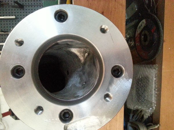

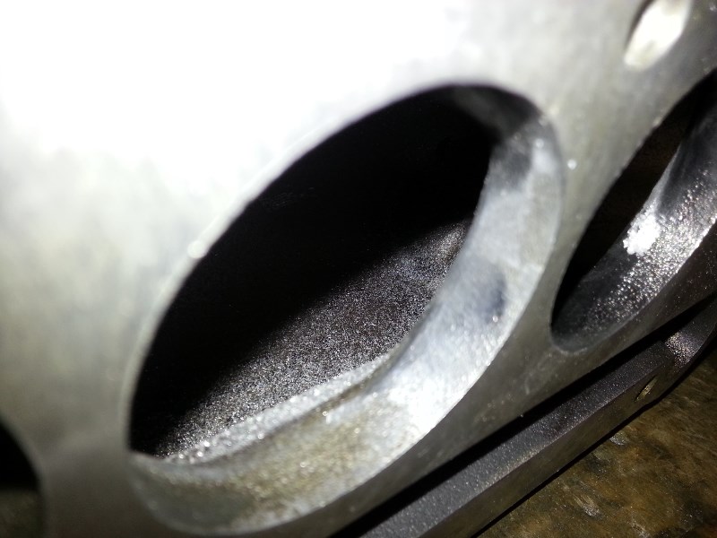

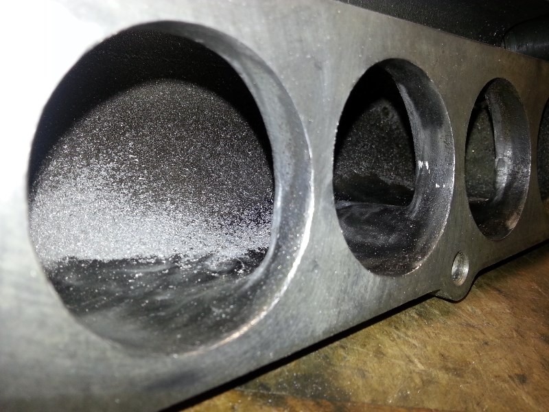

Je continue mon travail sur l'admission :
J'ai essayé de supprimer touts les obstacles que l'air peut rencontrer. Il me reste quelques dixièmes de millimètres pour atteindre pile poil le diamètre de 65. J'ai étalé toute la marche le plus loin possible.
Je compte aller jusqu'à 66 (voir 68 :? ) mais en faisant juste un chanfrein bien arrondi pour bien raccorder avec un beau rayon.

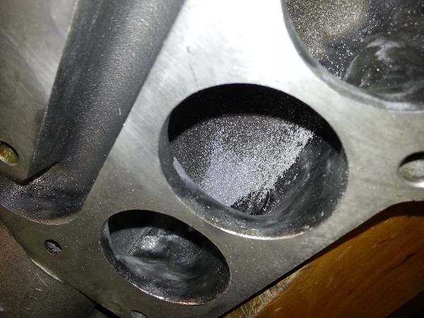

sur mon élan j'ai travaillé un peu sur les sorties de la moitié du plénum
La suite..
M

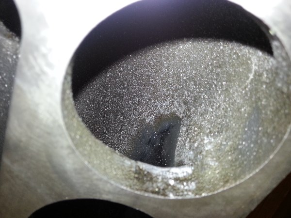

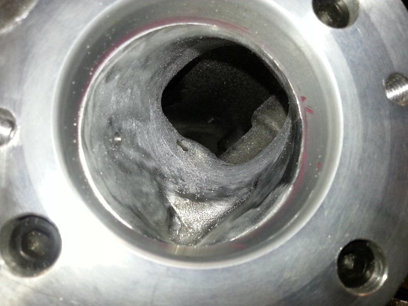

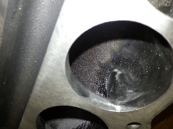

Le but est de virer ou d'atténuer toutes les aspérités de facon à rendre le chemin plus facile pour l'air :jap:
L'air est vraiment paresseux
Voila reste un travail de polissage pour enlever un peu l'aspect vraiment granuleux de l'intérieur de l'admission.
Et je ne sais pas si c'est comparable mais j'ai pensé à l'effet "Kohonda" ca doit pas s'écrire comme ca :oops: Le fait que les gaz 'ou l'air :? suivent bien les parois sans jamais décoller. Y a pas mal de petites aspérités et des rayons très prononcés à certains endroits.
J'ai trouvé 2/3 liens qui semblent dirent que le plénum des 2001-2005 est vraiment un bon plénum.
Certains vont même jusqu'à rajouter une cale entre les 2 demi parties sur les admi de NB et carrément enlever la partie "bouchée" au dessus des sorties dia 52
Il y a à même un comparatif avec le plénum de la MSN qui est à priori ... moins... bien
