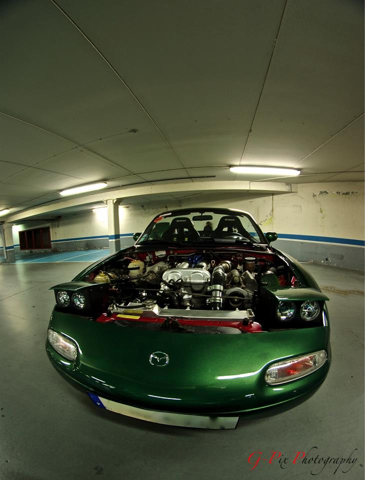

Photo de la baie moteur

Ma chute de boost venait de la dump valve qui fuit a partir de 10psi...
