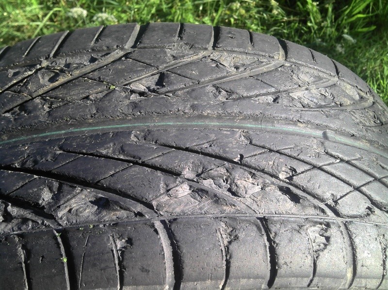

Voila mon problème actuel :D :
Le pneu arrière gauche s'use mieux que le droit en drift. mon différentiel visqueux n'est pas adapté.
Du coup, je viens de récupéré le pont de 1.6L de Bonneville qui est un diff ouvert afin de le souder pour avoir la même rotation sur les deux roues.
