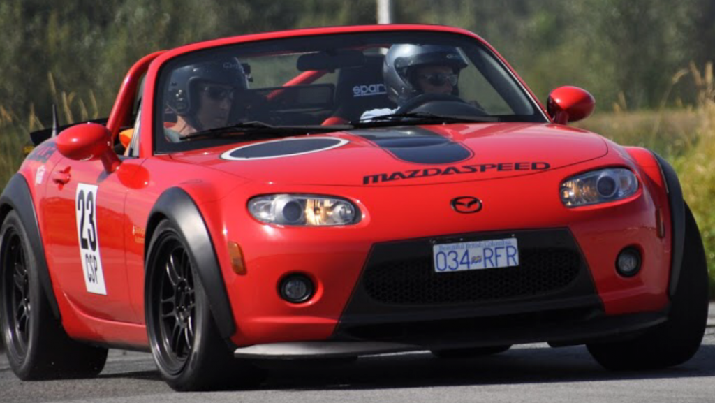

En pneu large, vous pensez qu'il a quoi à l'arrière ? :o

monte jumelée :red:
https://www.racing.ca/?section=view_pos ... ily+driver
2.0 stock avec juste une ligne et reprog, intérieur pas vidé, et du Hoosier en 275 :o power slide ? didnt know that :lol:

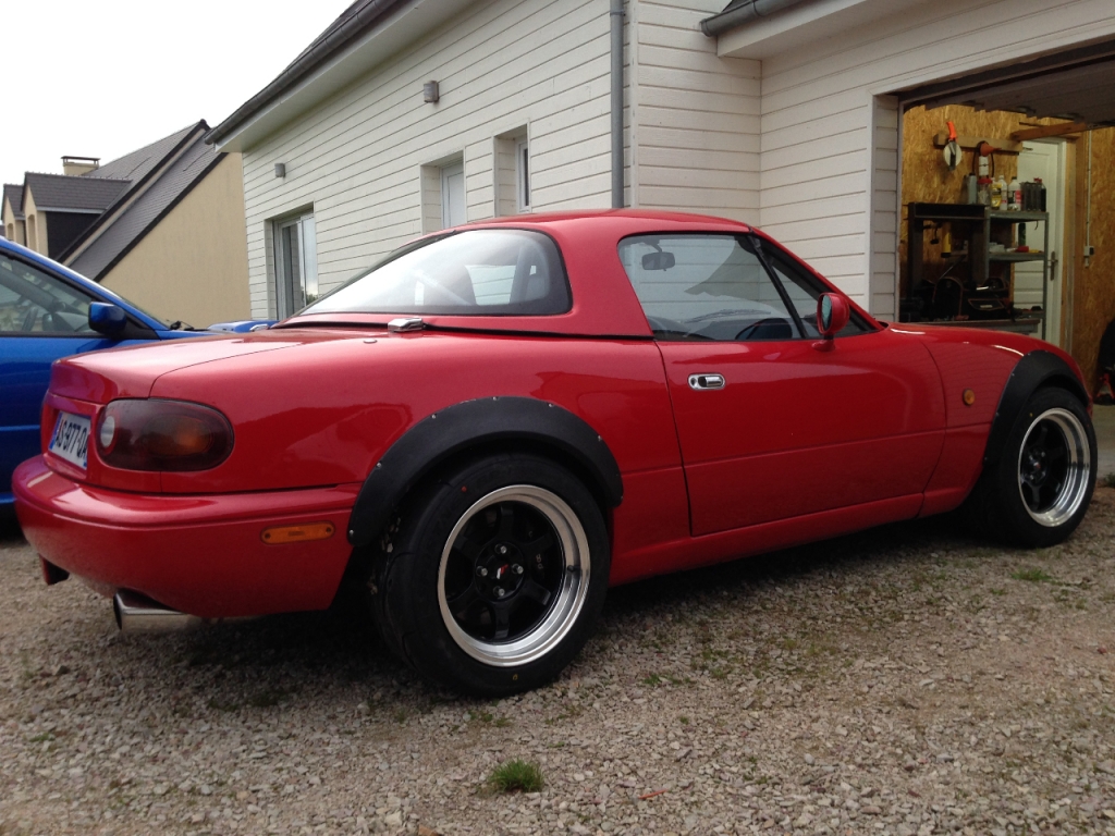

C'est drôle je viens justement d'en monter 4 sur ma petite dernière :love:
ils sont montés sur du 15x8.5 ET13 (le pneu indique 7,5 en standard)

Tu as retouché les ailes car c'est un ET13 avec du 8.5" ?

il y a un indice noir sur la première photo :aie:

oui j'ai acheté la Mimix avec ces élargisseurs mais pas avec les bonnes jantes...
Du coup 8.5 en ET13 ça donne un cote de 100mm environ entre le plan d'appui de la jante et son bord extérieur.
Les ailes ont été recoupées pour que ça passe.
