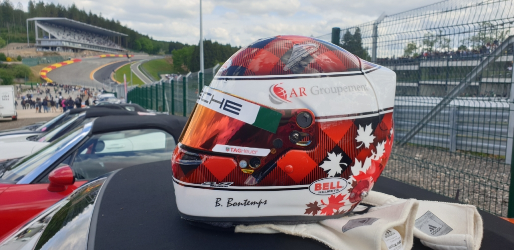

Comme j'ai eu un gentil commentaire sur mon casque, en voici une photo prise lors du Spa Classic,

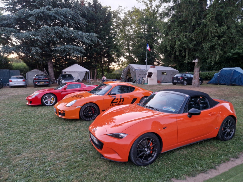

Et une photo prise lors des 24 Heures du Mans avec des copines,

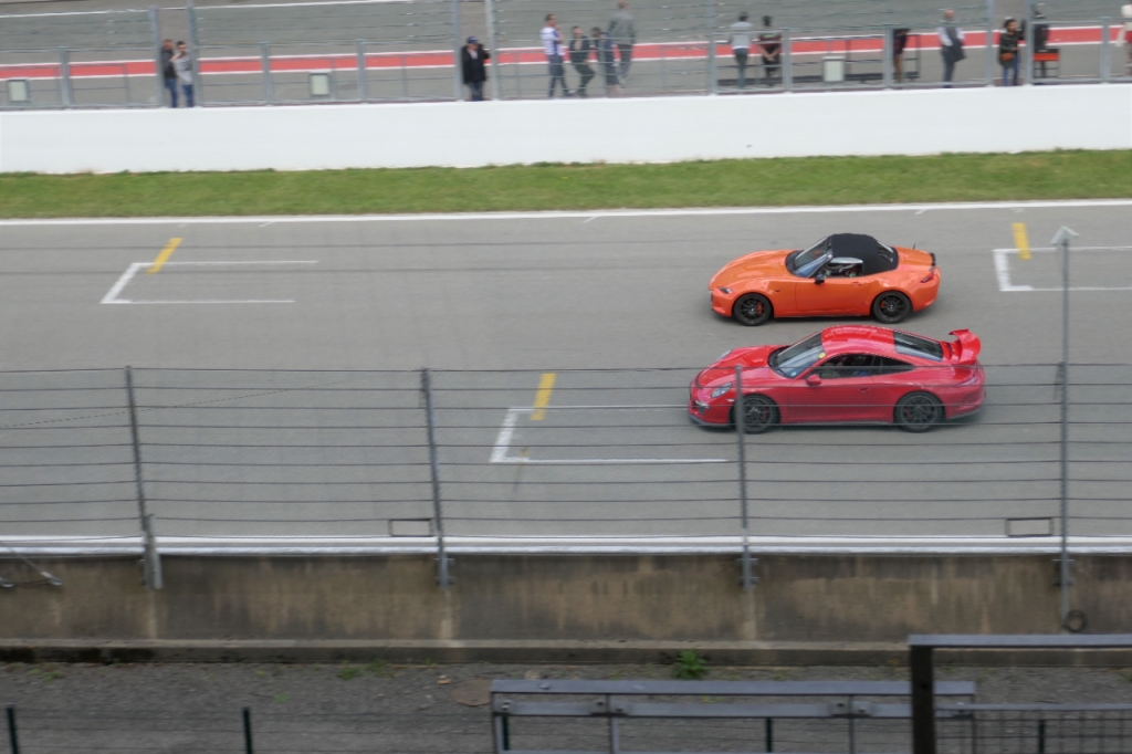

:hello: Et en plus, tu te prends une Porsche...... ou peut-être l'inverse :lol:

Excellent Léo, merci pour la photo elle est superbe !!! :beer:

Et le casque très sympa aussi.
