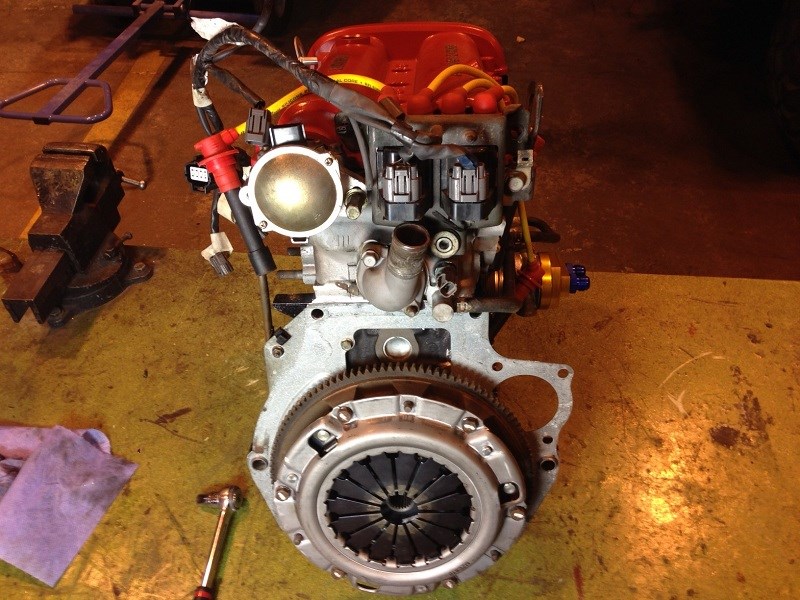

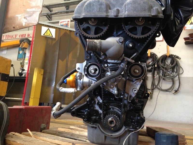

Bon voilà ma contribution :
Donc ça c'est mon moteur 1,8 (97)
Derrière :
Devant :

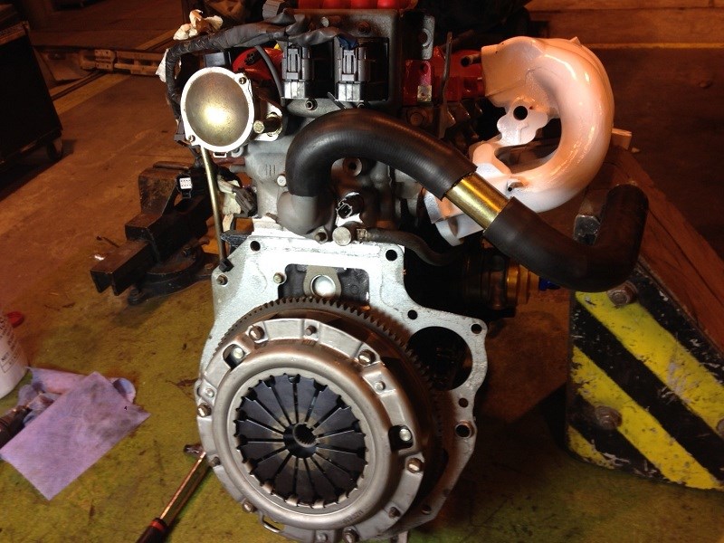

Donc : Je mets ma sonde à la place du bouchon (peint en noir sur la photo ci dessus),je prend ma pipe de l'avant, je la mets derrière : f**k ! Ça passe pas avec les bobines...
A moins que... :idea:
Comme simulé sur la photo, je vais réaliser une entretoise qui va relever les bobines de 15mm, ainsi je peux réaliser cela :
Pas mal... :red:
Ainsi à la place de mon tuyau qui relie les durits, je vais pouvoir y mettre mon calorstat de BMW, pour donner ceci (désolé pour le Paint pourri)
Voilà, j'aurai la plaque avant et l'entretoise des bobines à réaliser, trouver un réducteur, et acheter mon calorstat (env. 35€)
Ce qui ferait un coolant reroute à une 50aine d'€ ;)

tu es sur que les bobines passent en étant plus hautes?, pour les avoir démontées récemment sur la voiture cela me parait pas evident en terme de place par rapport à la cloison parefeu et aux tuyaux de freins.
 Sujet du message : Re: Systeme de refroidissement
Message Publié : Mar 11 Mars 2014, 17:13
Message(s) : 7720
Localisation : France
Oui, pour avoir vérifié sur la Eunos, ça passe largement. ;)
