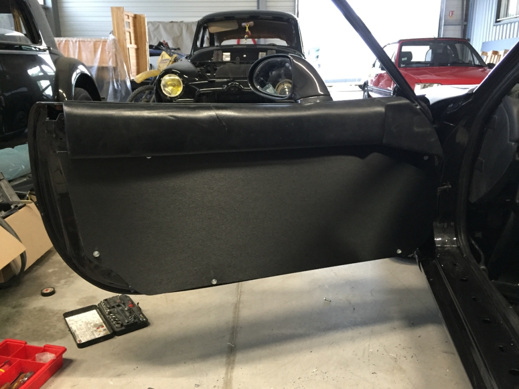

Niveau visu du rendu je peux difficilement faire mieux.
Pour les panneaux j'ai volontairement choisi une matière plastique transparente et comme j'avais du Makrolon en stock....
Je dessine les formes au scotch papier directement sur la porte puis scie sauteuse.
C'est une perte de temps de faire un plan avec tous les risques d'erreur que cela comporte.

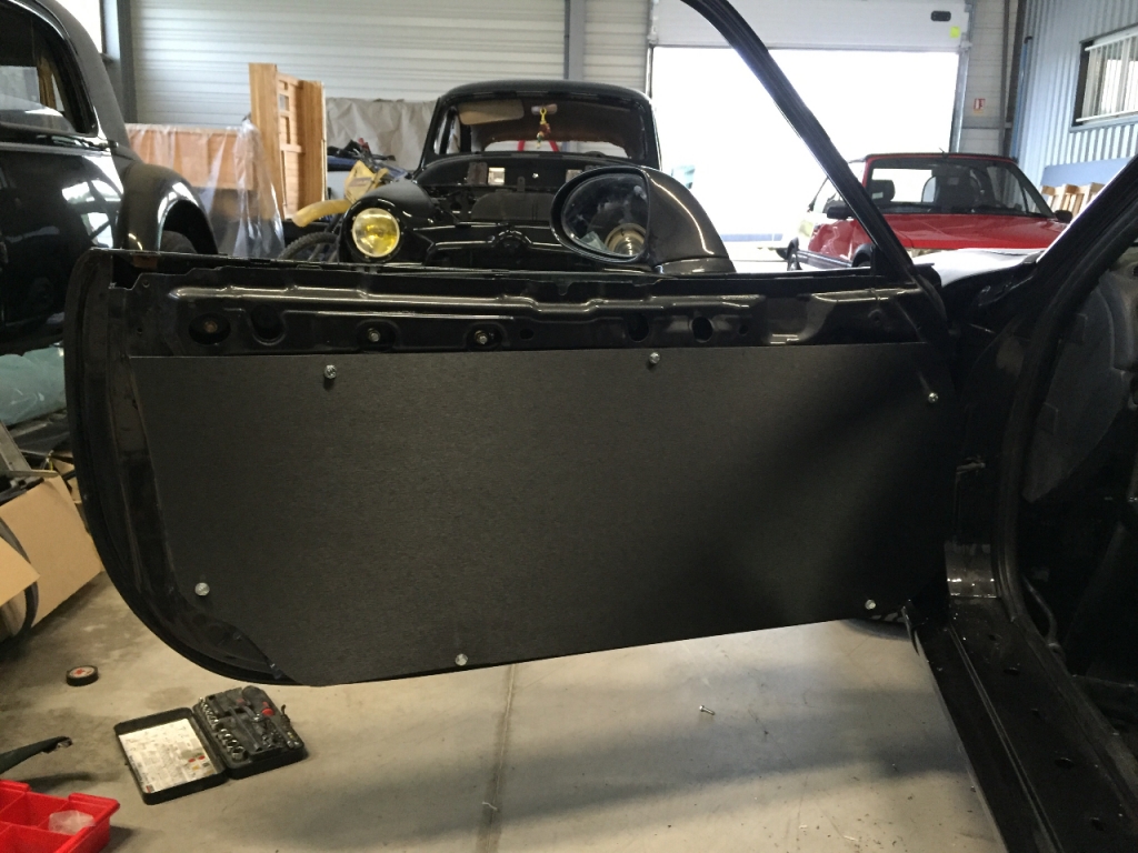

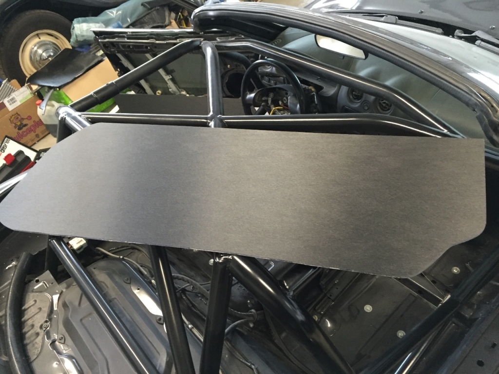

J'ai fait le plus gros aujourd'hui:
J'ai fixé les panneaux avec des inserts pour caché de moto pour les vibrations, il me reste à finir les caches supérieurs en alcantara et trouver des vis TBHC pour faire propre et adapter l'ouverture de porte.

Comment as-tu fixé les hauts de porte. ?
NB 10 AE Coursifiée
viewtopic.php?f=85&t=24456
Toutes les pièces en vente !
Citius - Altius - Fortius
Message Publié : Ven 13 Mai 2016, 21:21
Message(s) : 14326
il me semble que ces clipsé.
des panneaux de porte comme ça, c'est aussi dans mes projets :D
mais je ne sais pas en quelle matière les faire :sic:
j'aimerais une matière texturé, un peu comme du kydex.
Message Publié : Ven 13 Mai 2016, 21:35
Message(s) : 6982
Ils s'emboîtent pas le haut et sont clipsé.
J'ai pas trouvé de plastique noir grainé de taille suffisante même chez mes fournisseurs du taf.

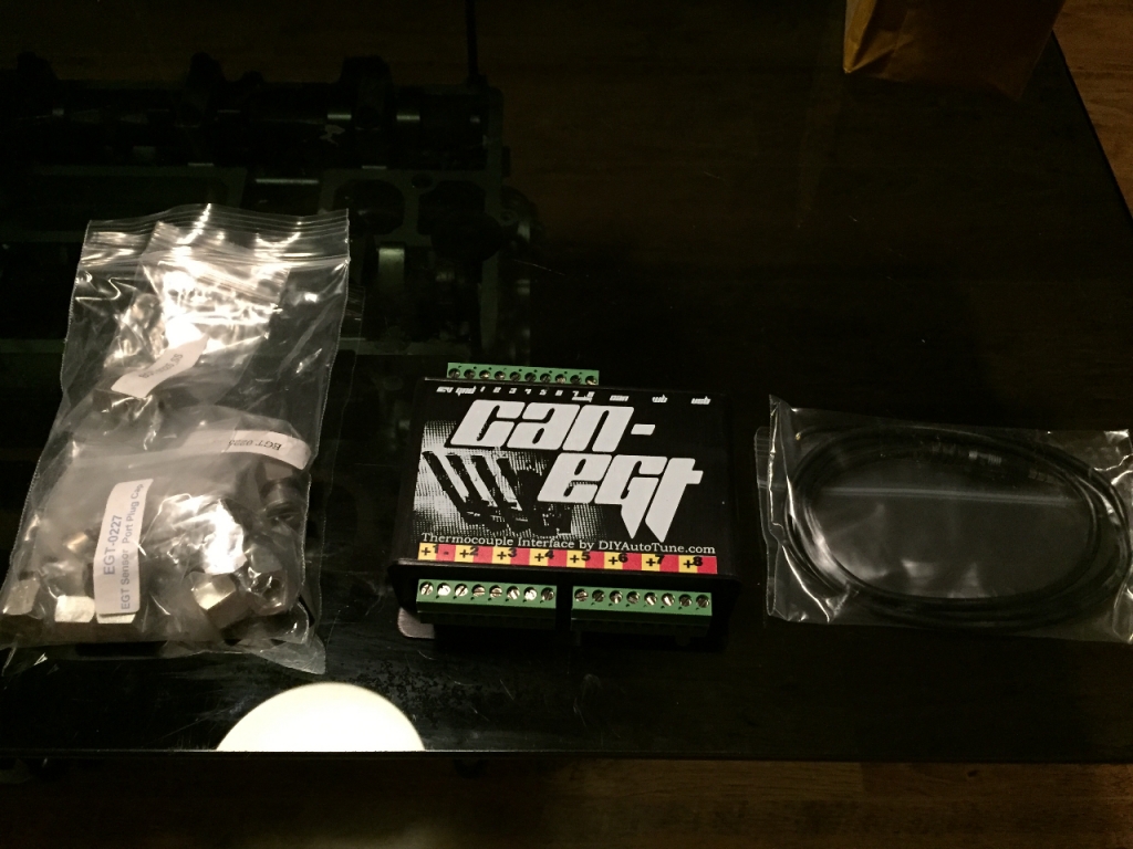

Réception des arrivages de la semaine ;)

tu as une idée précise de comment tu vas instrumenter ton collecteur Pat?
Car Romano a eu des surprises quand un chaudronnier lui a réalisé sa demande (Gros LOL en fait)
Ma Mx Black Ed 92
"MS ta MX !"
Message Publié : Ven 13 Mai 2016, 21:51
Message(s) : 6982
1 sonde par conduit d'échappement et je pointerais au TIG les supports de sonde collecteur fixé à la culasse pour valider l'encombrement ;)
Message Publié : Ven 13 Mai 2016, 22:36
Message(s) : 5586
prise de tempé direct au niveau de la bride alors :geek:
