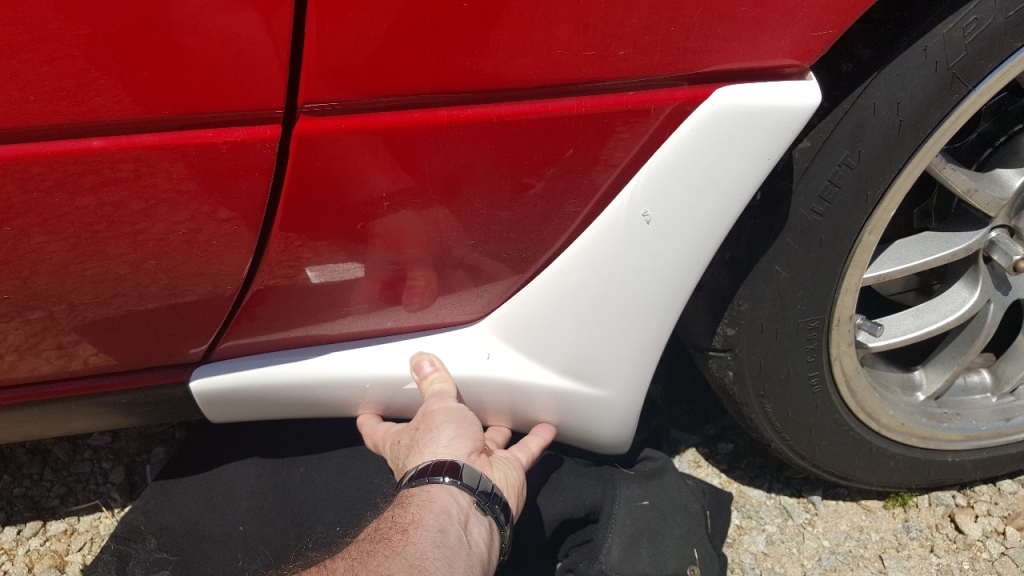

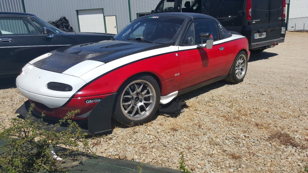

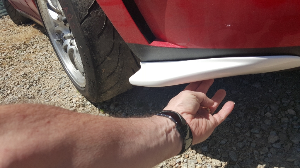

Je recois quelques pièces d'origine Jet Stream via MiataRoadster :
Le carénage arrière des roues arrières:
Le carénage avant :
Le carénage des passage de roue arrière :
Avec ce carénage j'ai pris des extension d'ailes arrière, j'ai pas pu les prendre juste en place. J'avais peur que ca fasse trop avec les voies d'origine, mais finalement les extensions Jet Stream sont assez peu épaisses; avec les 8" ca à l'air pas mal.
J'étais seul pour faire les photos, le rendu n'est pas terrible.
Je vais peindre les carénages arrières (des roues avt et arrière) en noir) et peut aussi celui de la troisième photo entièrement en noir :?:
