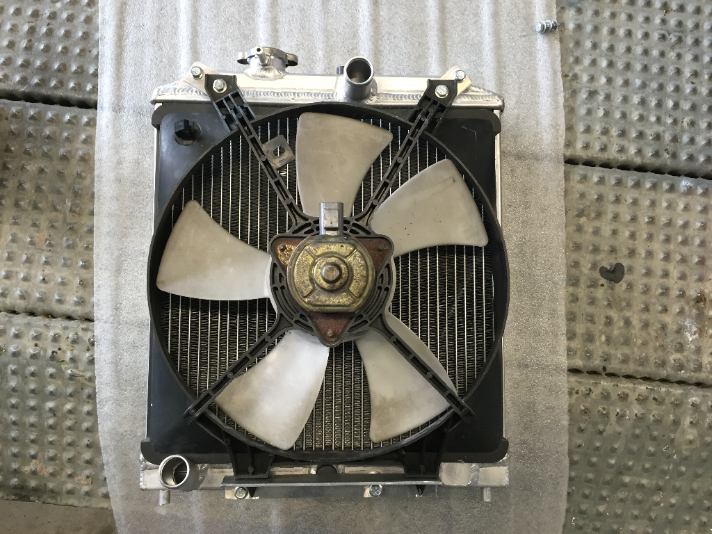

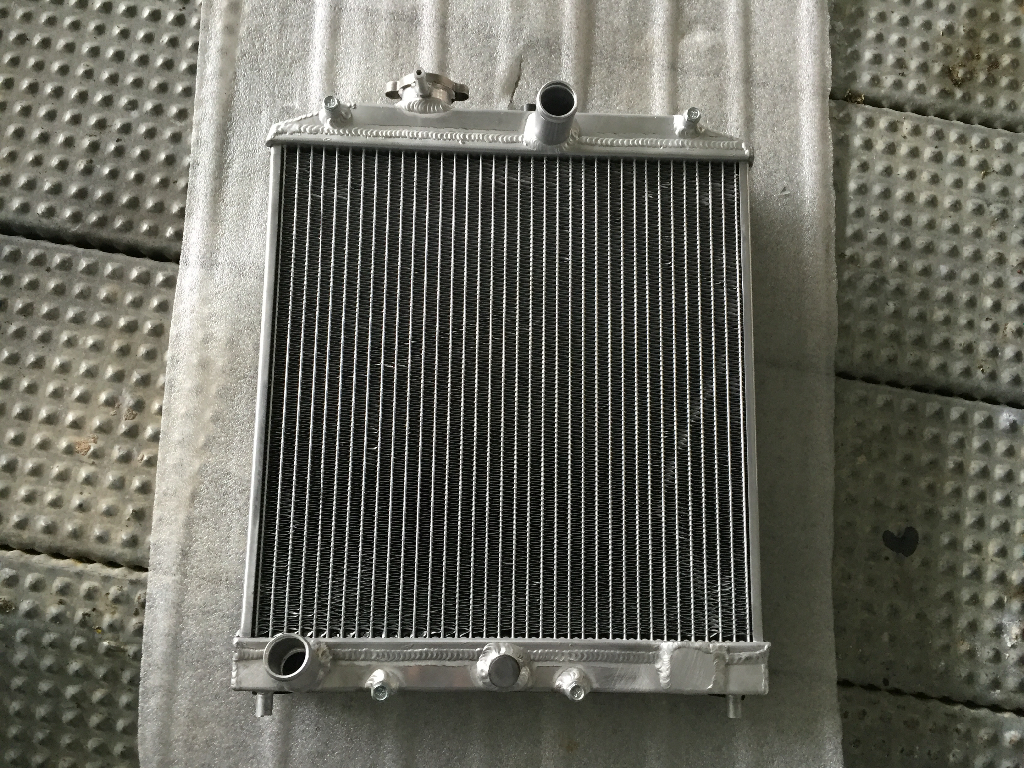

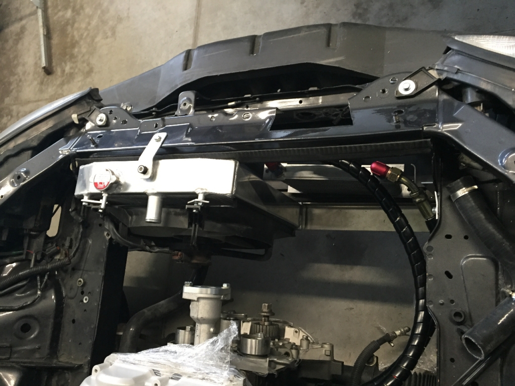

Radiateur modifié et installé:
Message Publié : Mar 31 Mai 2016, 13:16
Inscription : Mer 16 Déc 2015, 12:17
Message(s) : 102
hyper propre comme le reste :bave:

pourquoi es-tu resté sur des petites E/S pour le radia?
Message Publié : Mar 31 Mai 2016, 15:27
Message(s) : 6982
Prix avec TVA allemande.
Pour le diamètre des piquages, cela correspond au diamètre des piquages sur le bloc donc je vois pas l'intérêt d'oversizé juste le radia.
Par contre j'ai ajusté l'intérieur des piquages après soudure pour supprimer les défauts.

Pas de ventilateur type SPAL?
Message Publié : Mar 31 Mai 2016, 18:35
Message(s) : 6982
Romano:
Je comprends mieux ta question après discussion avec régis. Je ne savais pas qu'il y avait plusieurs diam de piquage sur les rad Honda. Je prendrais les mesures jeudi pour vérifier.
Fiki:
Je ne compte pas sur le ventilateur pour refroidir mais plutôt sur les vitesses d'air véhicule roulant, je bosse donc plutôt sur le cloisonnement du radia et le ventilo OEM me semblait plus permissif qu'un SPAL.
