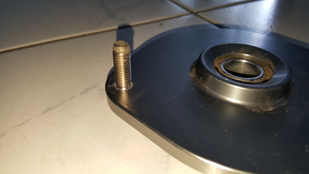

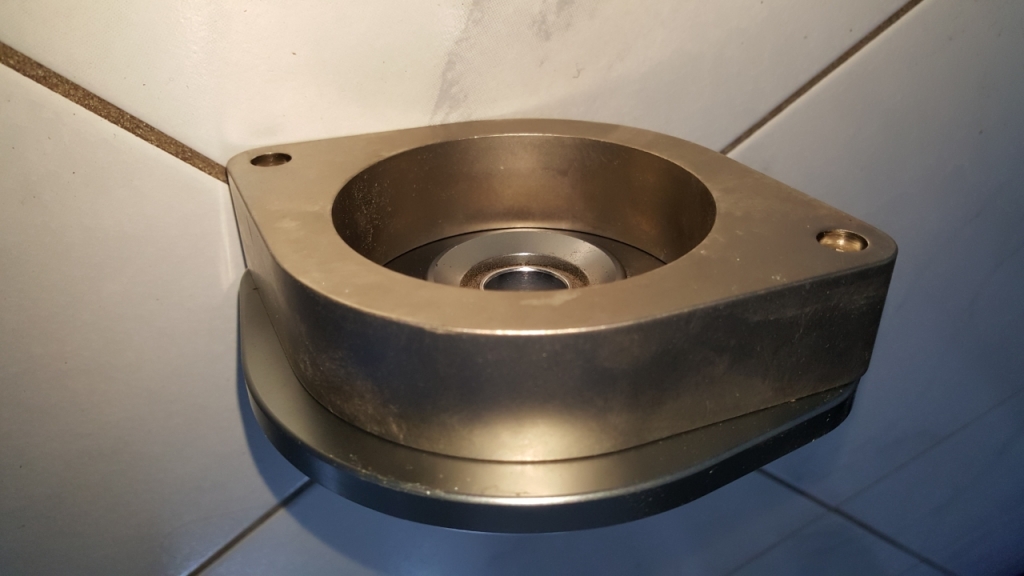

Je mes remis dessus avec quelques courbatures ce soir. J'ai démonté l'amortisseur ARD, le plus facile afin de voir comment étaient sertis les goujons des platines supérieures.
Du coup ca me semble fait comme les goujons de roue
Voila pourquoi je dois les enlever :
Les entretoises pour compenser la différence de hauteur des portes moyeux que je voudrais monter.
Alors avant je dois virer ces goujons et en mettre des plus longs. Il faut que j'en trouve. Mettre un coup de presse et ca devrait me permettre de passer au montage des porte moyeux.
Qu'en pensez vous?

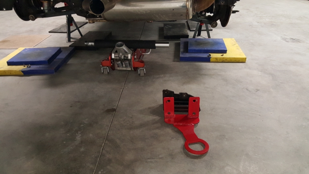

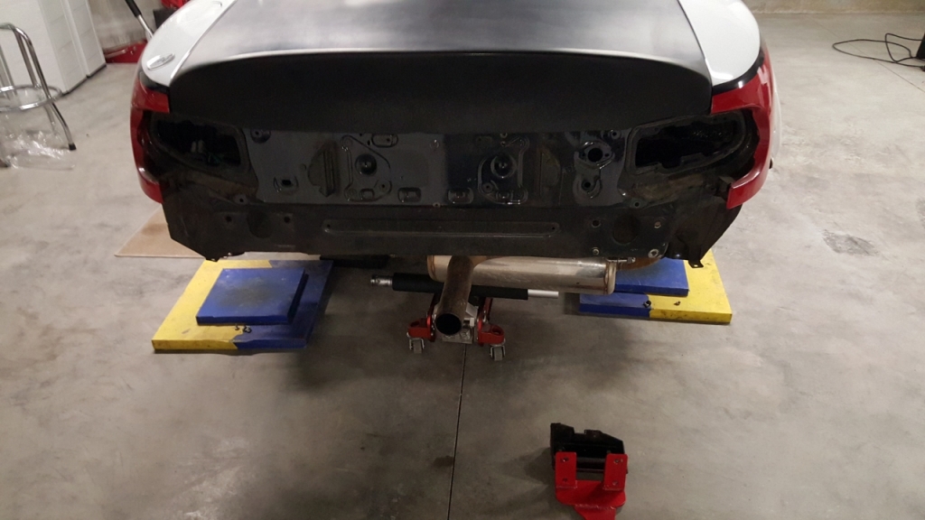

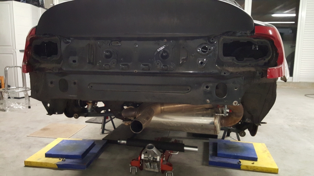

Comme ca m'a pas pris trop de temps, j'ai démonter l'arrière, le PC, ses supports :

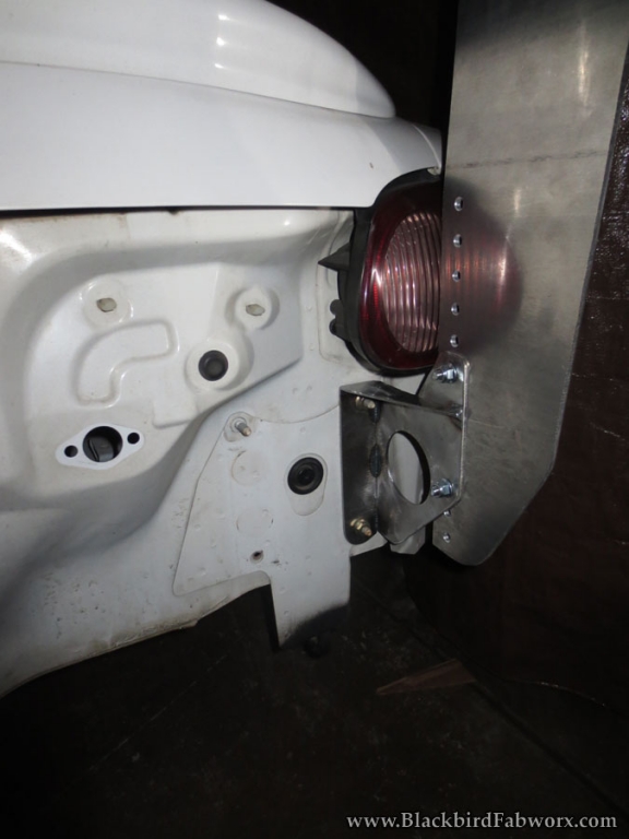

Je veux me faire des supports d'aile arrière. Je vais les prendre à l'endroit des supports de PC.
Je vais me faire une platine un peu costaud comme celle de mon crochet ou plutôt n'en faire plus qu'une
ou comme celle de Moti:
Je ne peux pas me prendre sur le coffre (trop peu rigide ) et mon modele en carbone ne me laisse pas assez de place sur les cotés pour y mettre des platines.

j'aime beaucoup ton idée pour les fixations des platines!
Message Publié : Lun 11 Jan 2016, 21:46
Message(s) : 12207
Tiens un copain sur Civic est en train de faire ça, pour appuyer au plus proche du train arrière en évitant les déformations des supports.
Message Publié : Lun 11 Jan 2016, 22:16
Message(s) : 4436
Localisation : Grand Champ 56
Bah en fait comme je l'ai écris c'est celle de Moti
Yacco c'est du lourd ces supports! Les montants sont dans quelle matière?
M
MIATA 1.8 R

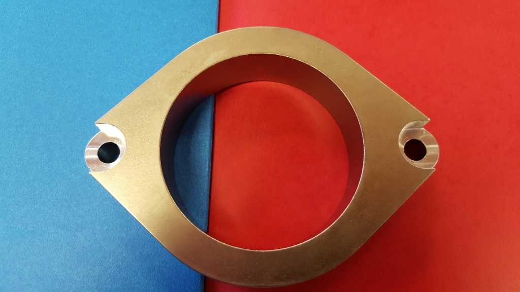

Je me suis lancé : les goujons sont sortis des platine (sur 1 combiné)
Je vais modifié le passage de vis des entretoise de façon à les rendre solidaire de la platine:
Les entretoises seront vissées à la platine. Ca fera de grosses platines épaisses :sic:
Je ferai des photos une fois terminé. Ca sera plus parlant.

Message Publié : Mar 12 Jan 2016, 22:56
Message(s) : 12207
Je ne sais pas, je viens de poser la question !
Neobob22 a écrit :
une civic de la yaute non ? c'est bien hardcore...
Yep de La Roche, il tourne avec OC ;)

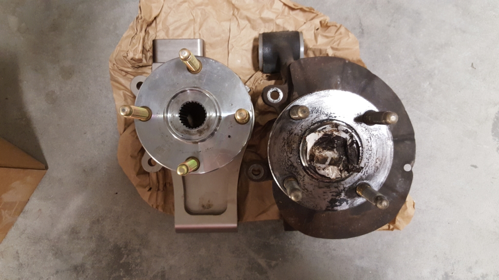

Ça y est les moyeux sont dans les portes moyeux:
On voit la différence de hauteur du moyeu
J'ai attaqué le démontage (presque terminé ) et on verra le remontage avec ces nouvelles pieces

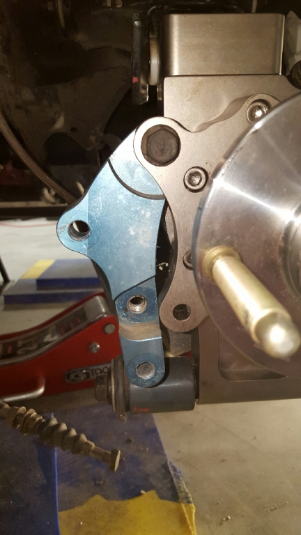

Voila mes cales de compensation sont modifiées :
Je vais pouvoir refixer les CF.
Par contre j'ai un problème avec les support d'étrier arrière qui ne sont pas des Wilwood mais des GWR et qui ne sont pas prévu pour monter sur les porte moyeux:
pour l'instant je vais les modifier à coup de lime en attendant une autre solution (achat d'un support Wilwood?) je suis en train de regarder avec Bill
